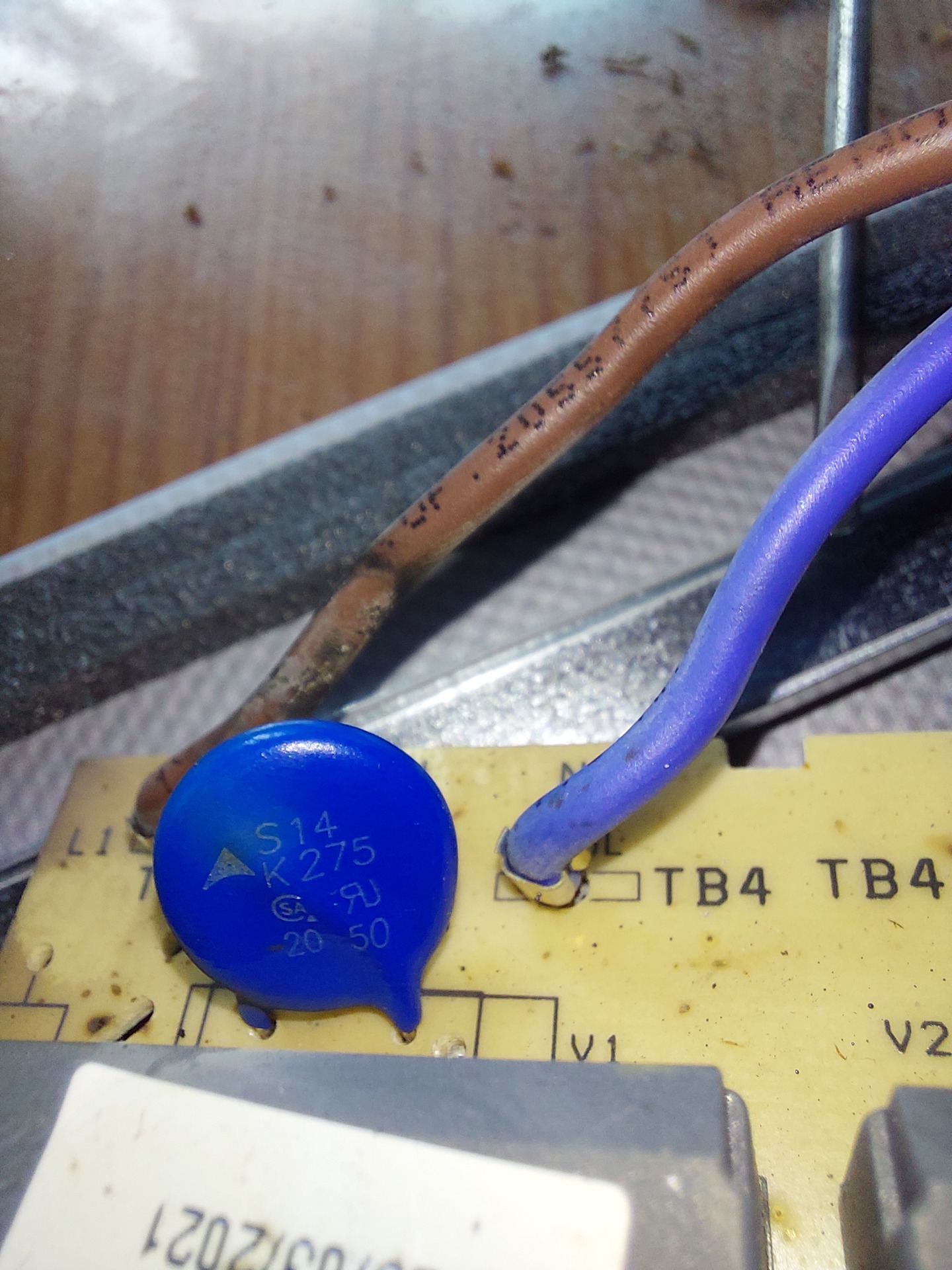

Gorenje indukciós főzőlap.
Ez az alkatrész elfüstölt egy nulla szakadás során.
Hol tudok ilyet vásárolni?
A hozzászólás módosítva: Dec 3, 2022
(#) vargaf válasza narpika hozzászólására (») Dec 3, 2022 /
Például itt:
S14K275
(#) narpika válasza vargaf hozzászólására (») Dec 3, 2022 /
Az alsó sorban lévő 20 50 számok mit jelentenek?
Azok a gyártással kapcsolatos jelek, nem részei a tipusnak.

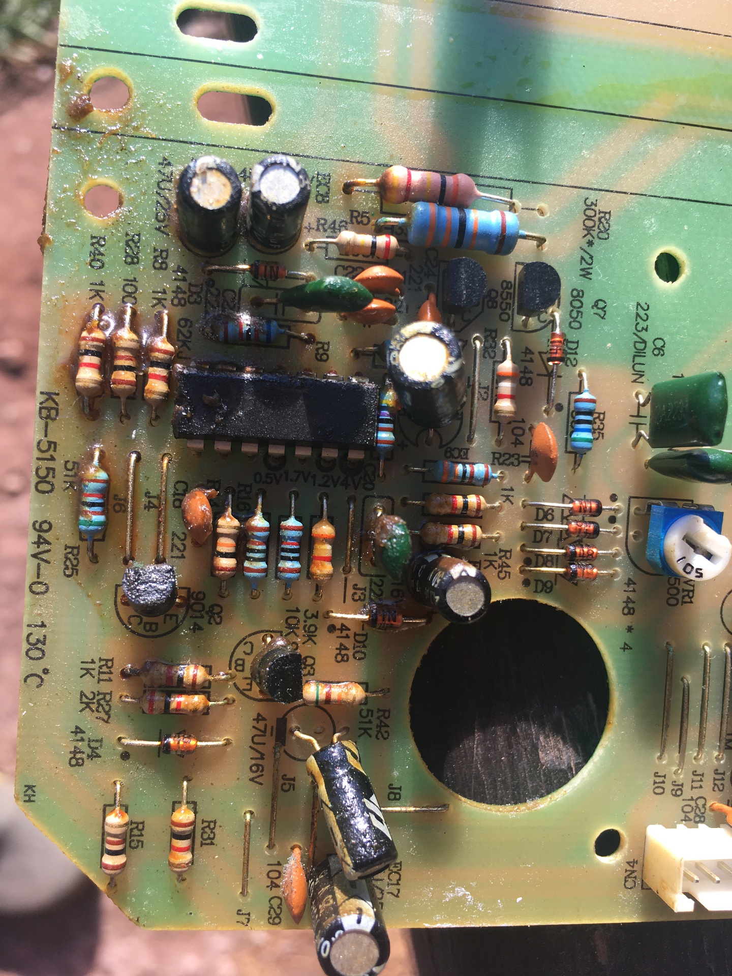

még egy olyan kérdésem is lenne, hogy az alaplapra száradt olajat mivel lehet eltávolítani? hogy kevesebb kárt okozzak mint amit ott az okoz'na'.
köszönöm szépen Gábor
(#) elactrofan válasza steing hozzászólására (») Jan 20, 2023 / 1
isopropil alkohollal
(#) user1914 válasza steing hozzászólására (») Jan 20, 2023 /
Szevasz!
Vagy nitró higítóval, ecsettel dörzsölve.
Üdv. M.

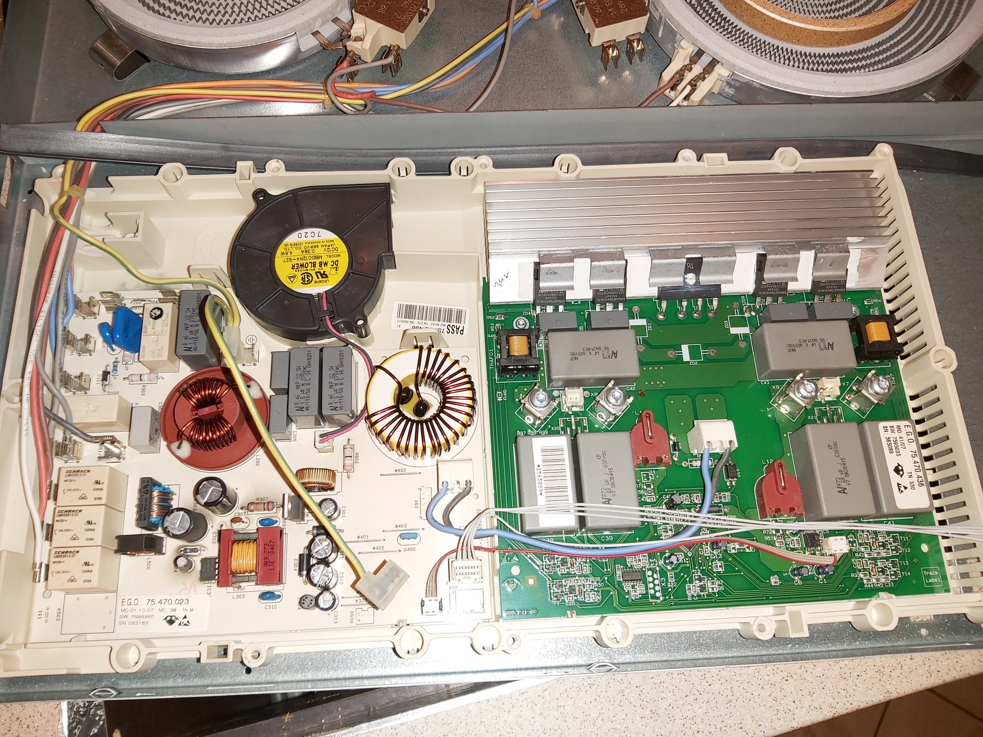

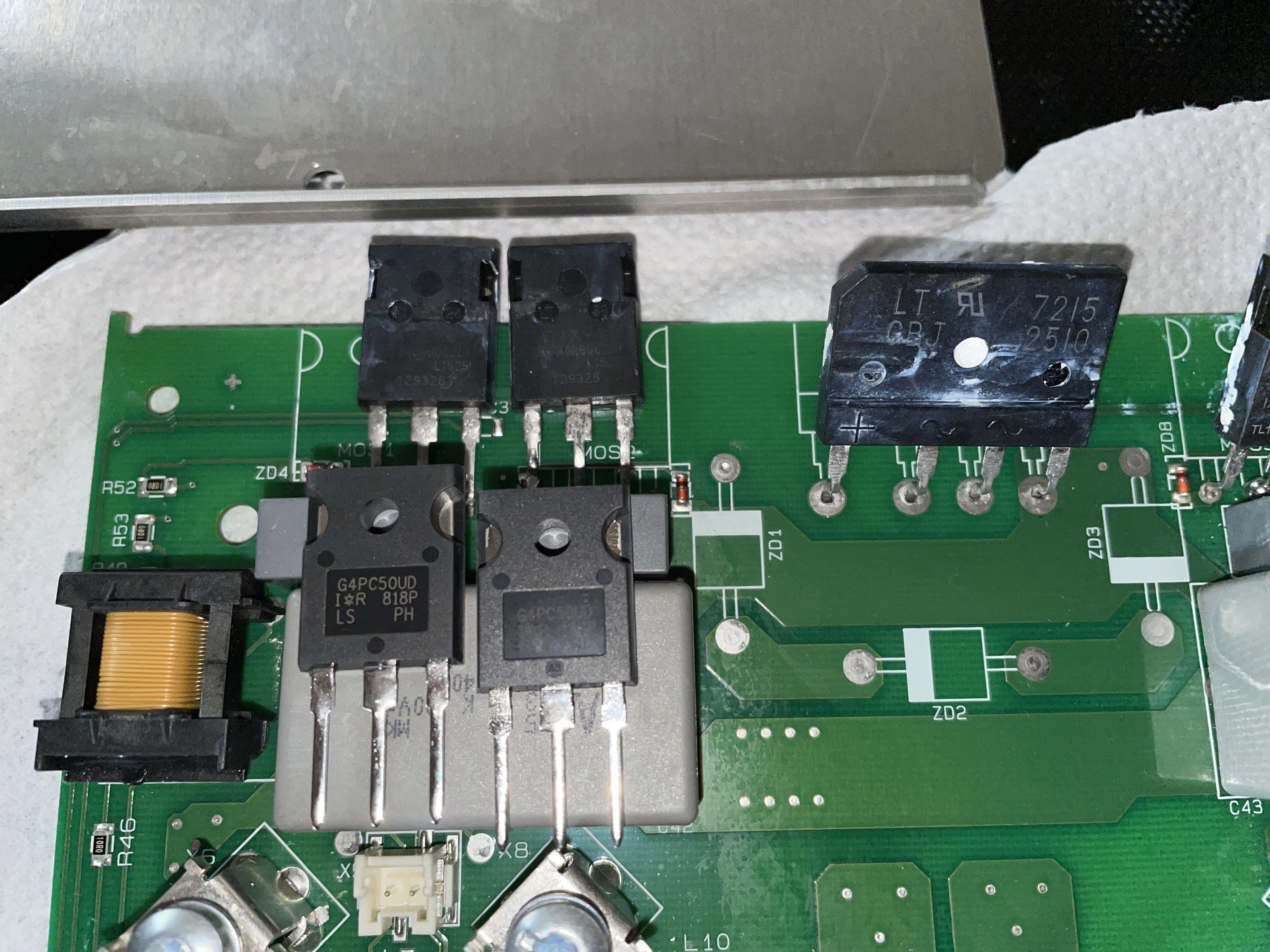

(#) kerekes389 hozzászólása Jan 24, 2023 / 2
Egy 15+ éves TEKA GKST 60 ZI2 félindukciós főzőlap párszor leverte a biztosítékot, aztán néhány nap múlva teljesen zárlatos lett. Szétszedtem, a 2 hagyományos fűtőszálas főzőlap és a kisebbik indukciós lap rendben volt, de a legtöbbet, maximumon is sokat használt nagyobbik indukciós lap mindkét IGBT tranzisztora kollektor- emitter rövidzárat mutatott, így a diódahíd + és - pólusa között is sípolt a multiméter. Az eredeti IXGR40N60C2D1 IGBT-k már nem kaphatóak, helyettük IRG4PC50UDPBF tranyókat találtam, ezek is 600V / 55A-esek, védődiódával. A GBJ2510-es diódahíd még jól működött, azokat visszaforrasztottam. A hűtőbordákon lévő fém pántokat nagyon nehezen tudtam leoperálni, visszatenni is csak szétfeszegetve lehetett felpattintani, mivel még 1 mm-es hővezető lapokat is tettem az alkatrészek és a hűtőborda közé. A vezérlőlapon a biztosítékok helyén (!) egy vékony nyomtatott vezeték szolgálta a védelmet, az is átszakadt, mikor elszálltak a tranzisztorok, azt egy vékony vezetékdarabbal áthidaltam. Szerencsére más nem ment tönkre, így a család újra tud meleget enni.
(#) bodgabo válasza kerekes389 hozzászólására (») Jan 27, 2023 / 1
Gratula a sikeres művelethez, de a védelem patkolása helyett legalább egy üvegbizti nem ártana mert a következő igbt halál nagyot fog pukkanni.

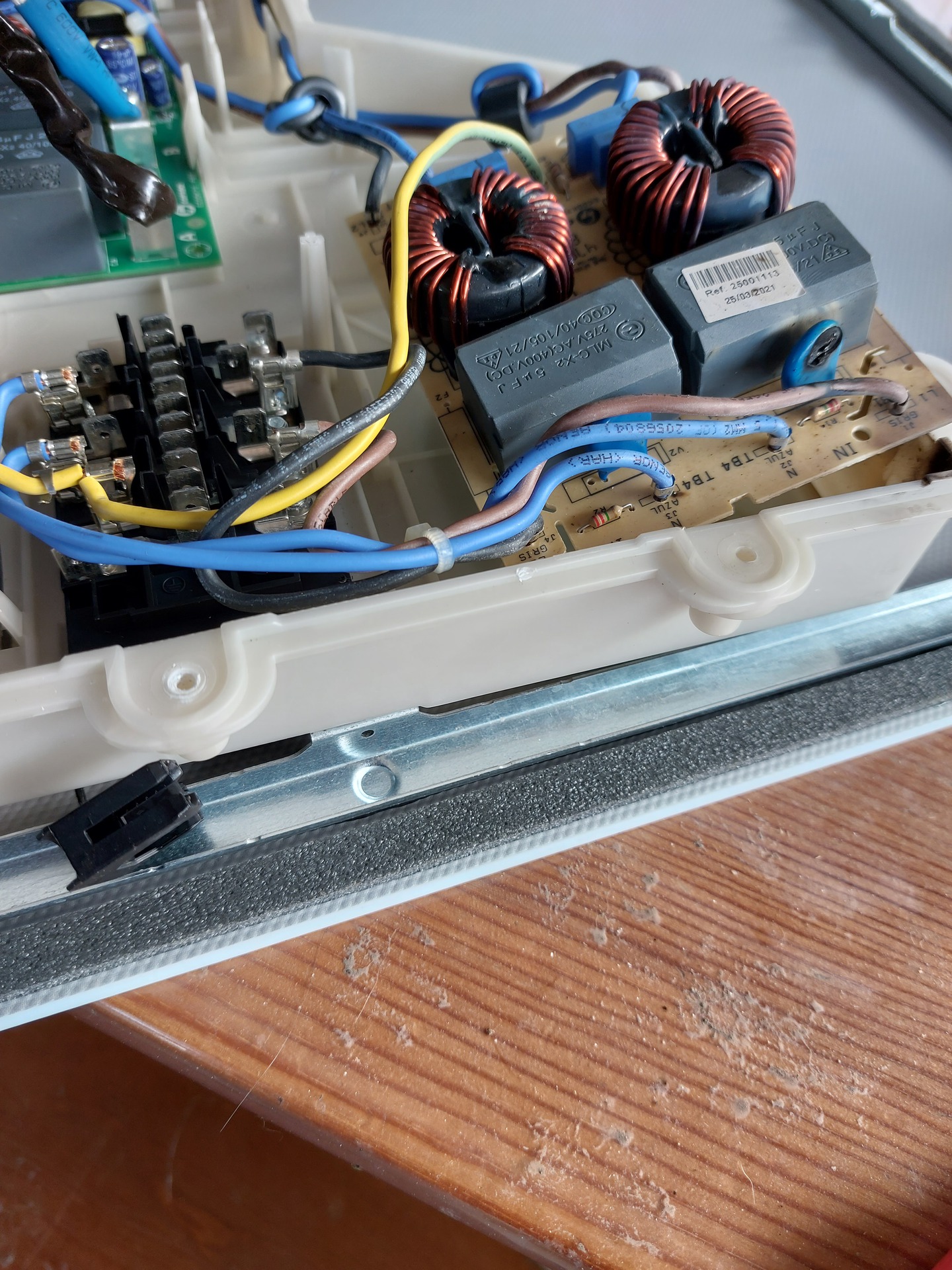

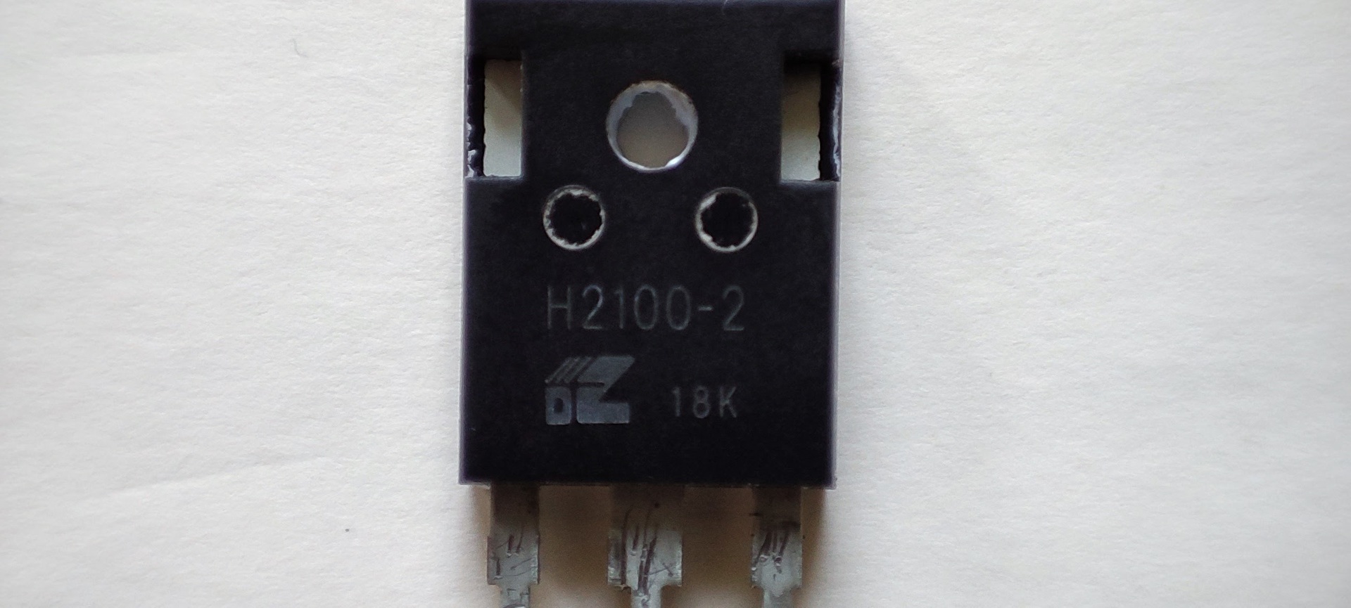

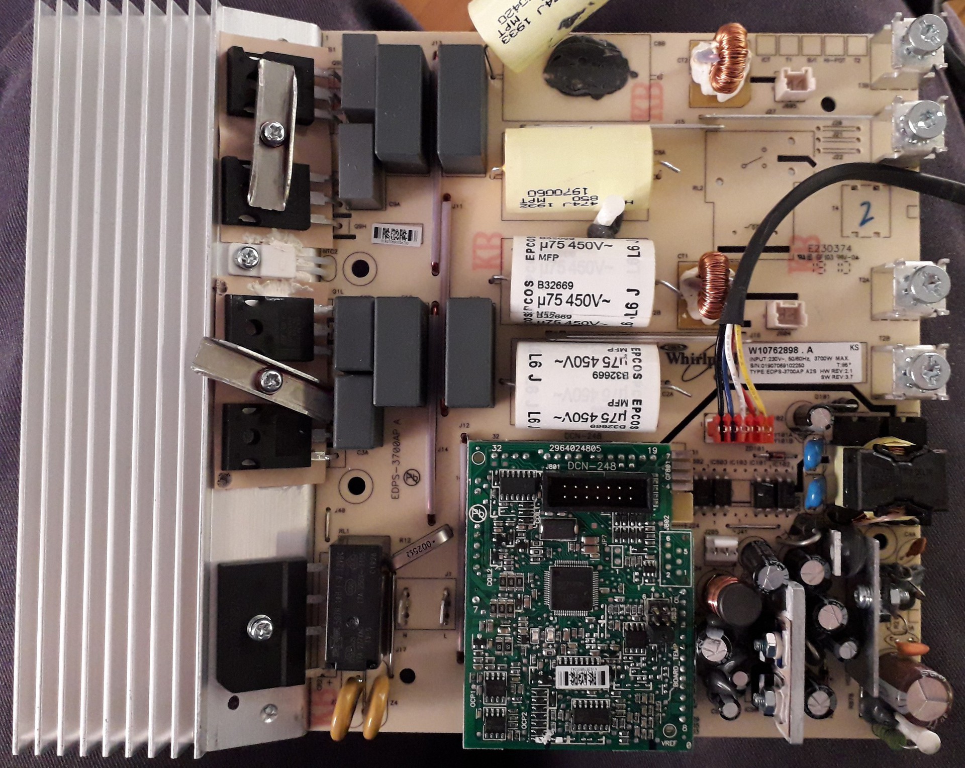

Üdv mindenkinek!
Kaptam egy főzőlapot egy barátomtól (1. kép), mielőtt felajánlom népgazdasági hasznosításra (ingyen elvihető jelszóval), belenéztem: A 2. képen látható IGBT "H2100-2" minden lába minden lábbal zárlatos volt, meg természetesen a 10A - es biztosíték szakadt.
Kérdésem: milyen IGBT - vel lehetne ezt pótolni (cserélni, ami egyenértékű ezzel)?
AliExpres-ről , EBay - ről 5-ösével, 10 - esével lehet nem is túl drágán rendelni, de hazai forgalmazóknál nem találtam ilyen típust, meg aztán hátha valaki már rendelt, és maradt belőle felesleges példány.
Gyorsabb lenne.....
Az adatlapját sem találtam meg a fent említett IGBT - nek, így nem tudom mivel lehetne kiváltani, van pár IGBT - m a fiók mélyén is....
Köszönöm a segítségeteket!
(#) bodgabo válasza huszi2 hozzászólására (») Jún 2, 2023 /
NGTB20N120IHWG valószínűleg jó helyette, a bekötését azért ellenőrizd!
Talán a Mouser-től rendeltem legutóbb ilyet, de a gugli biztos segít...
