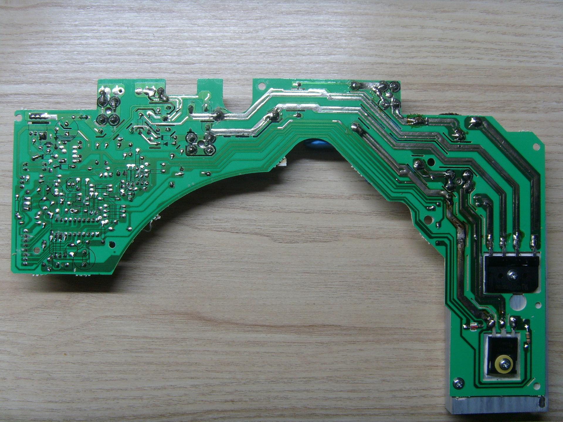

Hauser IC2009 IGBT csere
Hauser IC-2009:
A benne lévő H20R1202-őt érdemes/lehet e H20R1203-ra cserélni, még így rendelés előtti a kérdésem.
A D15XB 60-at mindenképpen D25XB 80-ra cserélem.
Bocsi, de nem vagyok profi a témában.
Előre is köszönöm a hozzáértők tanácsát !!!

E1 hibakód.
A DX15XB kissé defektes,így mindkettőt cserélem.
Bocs, melyik kettőről van szó?

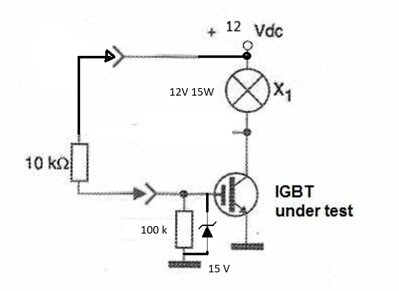

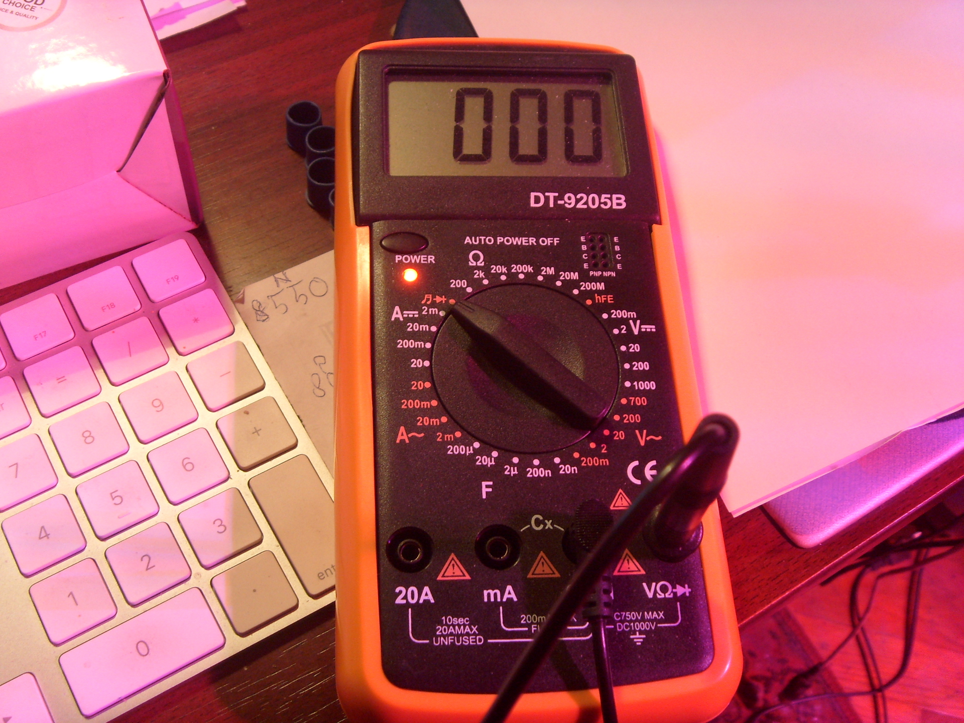

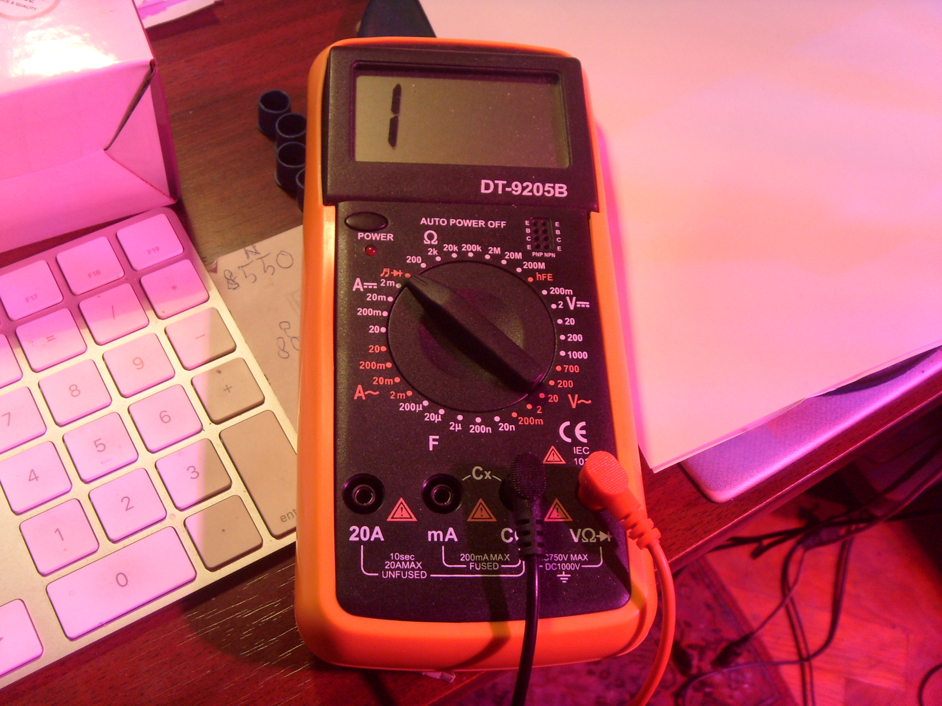

„Arra gondoltam hogy az R7, R18 egyik lábát kiforrasztanám, és akkor hitelesen megtudnám mérni a Q1, Q2 tranzisztorokat kiforrasztás nélkül?”
