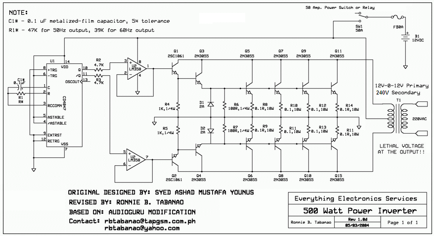

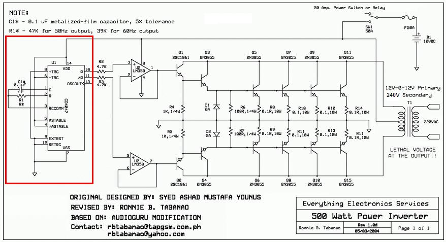

Megépítettem az alábbi képen levő invertert. De a cd 4047 oszcillátor része nagyon instabil 50 Hz-en, és ezért nem akar indulni! Nagyobb frekvencián könnyebben indulna? Pl:. 150-200 Hz-en? Üdv!
Olyan felbontású képet tegyél fel,amelyiken az alkatrészek értéke is olvasható,mert akkor talán többen tudnak segíteni. Üdv. Ottó
Igen,így már jobban látom!
Én a CD4047 (7)(14) láb közzé tennék be egy 100nF kerámia kondenzátort. Bár milyen hihetetlen sok esetben csodát tud művelni. Egy próbát megér!
Kössz! Már próbáltam és 2-szer enymás után el is indult, működött frankón (100W izzóval) de utána semmi. Megnéztem a tranyókat de semmi bajuk. Próbáltam ic-t cserélni de csak annyit csinál a mássikkal (is) hogy kattanik egyet a tranzformátor. Egyébként amíg nem tettem oda a 100nF-et addig is kattant egyet.
Az LM358 nem adta meg magát?
Szkóppal nézted a jeleket?
A cd4047-tel együtt cseréltem őket.
Nem néztem de eléggé felmelegedtek amikor 2 szer beindult. Ezért is cseréltem őket.

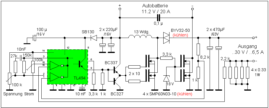

Bocsi hogy belevágok.. valaki tudja hogy hogy lehetne 12v-ból 30 volot körüli feszültséget csinálni. Előre is köszi
Pont ma néztem egy ilyen kapcsolást, bár azt nem írtad, hogy milyen áramerősséget szeretnél a 30voltos oldalon ez 6.5ampert tud! Csatolom a rajzot! Üdv:Gyuri
Azért ezt ne építsd meg, teljesen hibás... mit csinál benne a jobb oldali FEt páros?
Sajnos, sok szemetet lehet találni a neten...
A rajzon ott van minden. Építsd hozzá a tranzisztoros végfokozatot, és már készen is van az invertered.
Még annyi hogy fetekkel szeretném. Tranzisztorost nem szeretnék mert az áram vezérelt, a fet megy fesz. vezérelt.
