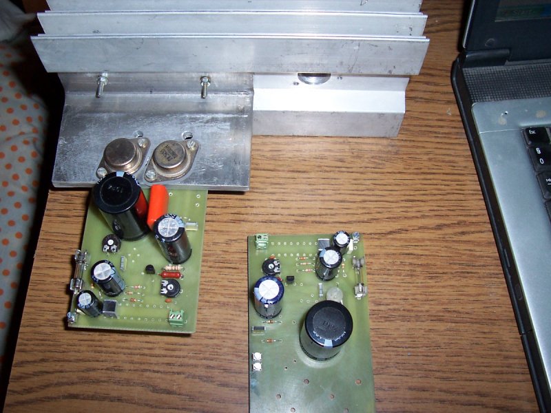

sziasztok
két kérdésem lenne,,,
egyik ,,bc 212 2n3055tranyókat szereltem be eddig a jlh panelbe,,a bc141 helyett tehetek be más értéküt ugyanis másból van ithol,,,,
bc 141:npn 100v 1a 0,75w 50mhz
lenne pl bc 301:npn 90v 0.8a 0,85w 120mhz
ha jó behasználnám,,,köszönet érte
másik- most éleszteném fel és elkelne a segitség ha valaki eltudná mondani részletesebben a nyugalmi ill a féltápfesz beálitást megköszönném mit hova tegyek mérjek hova tekerjem a potit először is melyket milyen sorrendben,,,
amit kisikerült nézzek a p1es poti a 220k-s trimmer ill a p2es az 1k-s trimmer ehelyett is olvastam hogy tegyek 2k-sat eről kinek mi a véleménye?
mellékelek egy képet most igy áll az egyik oldal ami a bordán van már a másik ugyanigy lessz külön bordán ,,a hapro féle jlh-t próbálom elkészésziteni
erről még hiányzik egy 1nf os kondi meg egy 220ohmosellenálás ezeket holnap pótolom
várom a választ minden jól jön,,köszi mindenkinek

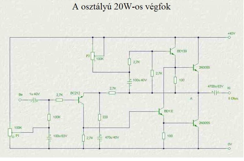

Köszönöm a segítségeteket, tanulmányoztam a dolgokat, és próbából megépítettem egyet.
Elkészült az első A osztályú erősítőm) A mellékelt kapcsolás alapján építettem meg, fogalmam sincs működik-e, mert alszik a család és nem akartam rákötni a hangfalra))
Mindenesetre ampert vesz fel attól függően hova állítom a potit,0-indul.. és a kimeneten is változik a feszültség a másik potival.
Szerintetek a rajz alapján müködni fog? Én a végtranyókat DB249C-vel helyettesitettem egyenlőre, mert annak könnyebb volt megcsinálni a hűtést. De megvannak a 2N3055-ök is, csak még borda nincs hozzá.
Hogy állítsam be az erősítőt? 45 voltról menne 4 ohmos 30w-os Videotonokkal.

(#) Doncso válasza Akashi hozzászólására (») Dec 10, 2008 /
Hát ha tanulmányoztad valóban az oldalt, akkor most tudnád hogy hogyan állítsd be a nyugalmi áramot.
Egyébként azt írja, hogy 2A-nél nagyobb áramot felesleges beállítani mert ott már nem szól jobban, csak fűt, 1A környékén meg nem melegszik annyira viszont nem olyan szépek a magasai, tehát valahol a kettő között, izlés dolga illetve ki kell kisérletezned. de ha nem akarsz szórakozni vele akkor állitsd 1,5A-re.

Ha jól értettem a korábban elhangzottakat, az a második poti az a féltápfesz állító, namost szerintem azzal kell belőni, hogy minnél kevesebb feszültség menjen a kimenetre, gondolom én, vagy a tápfesz felére kell beállítani , ezt én sem értem pontosan, de valaki majd csak felvilágosít minket. Esetleg az ágoston könyv nem írja?
(#) hapro válasza Akashi hozzászólására (») Dec 10, 2008 /
mondjuk az 1 hét az nem nagy idő, bár lehet nagyon gyorsan tudsz tanulni és megérteni.
Azzal nem a kimeneten lehet beállítani a feszültséget, a kimeneten nincs folyanatos "feszültség" ahogy írtad. DC-nek szokták nevezni, az egyenáram angol rövidítéséből eredően. (AC meg a váltó áram)
Ott az erősítő munkapontját állítod be, ha féltápfeszt állítasz be azon a bizonyos ponton (a két tranzisztor között, a kicsatoló kondi előtt a kimenethez képest).
A kimeneten DC elvileg nem is tud jelen lenni a kicsatoló kondenzátor miatt.

(#) vendelkiraly válasza Akashi hozzászólására (») Dec 10, 2008 /
A te általad megépített kapcsolásnak külön topikja van : DoZ 20W-os A osztályú erősítő
Rod Elliott agyszüleménye az erősítő. Az általad betett kép ugyan az. Alkotó készített hozzá nyákrajzot is.
Én megépítettem és már sokan mások is.
Szerintem folytasuk a beszélgetést a DoZ topikban. Ez itt JLH, igaz a két kapcsolás nagyon hasonló, de akkor sem JLH.
Írj oda és majd válaszolunk minden kérdésedre. Ja és olvasd el a fórumot sokminden ki fog derülni. :yes:

Ha 4ohmos terhelessel hasznalod es ki is akarod venni az erositobol a 20W-ot, akkor nagyobb nyugalmi aram szukseges (2A koruli vagy talan nagyobb is) mint a szokasos 8ohmos terhelesekhez. Ekkor viszont jelentosen megnohet a feleslegesen eldisszipalt (hővé váló) teljesitmeny ha marad a 45V-os tapfeszultseg, nem beszelve arrol, hogy a tapegyseg (trafo+graetz) teljesitmenyet is novelni kell. Erdemes lenne csokkenteni a tapfeszt ha lehet. Persze ha nagyobb teljesitmenyu vegtranyokat hasznalnal vagy vannak oriasi hutobordaid vagy a ventis hutes is szoba johet akkor ez is belefer, de en tok feleslegesnek tartom ezt a fajta "pazarlast" ehhez az erositohoz.

Köszönöm a segitségeteket. Most már tudom, hogy egy DoZ erősitőt épitettem. Rossz topikban vagyok Mindenesetre A osztály.
