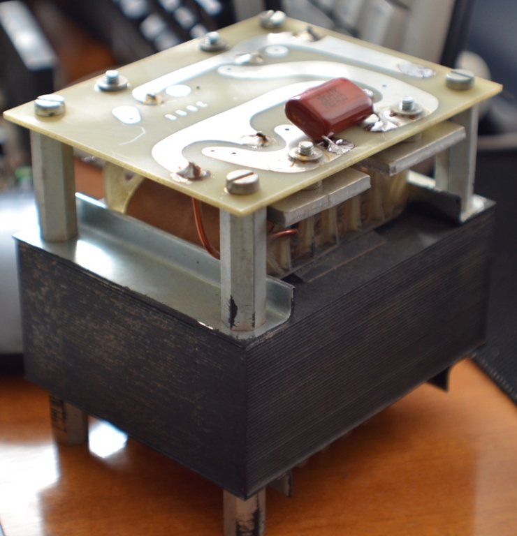

(#) Orbán József hozzászólása Márc 6, 2012 /
A leendő tápról:
Különösebb számításokat nem végeztem, valamilyen nagy teljesítményű töltőben (24V ólom talán) volt ez a csöppség, ráintegrált SY xxx diódákkal (25A) A szekunder 1.9 mm2 rézzel tekert, egyenirányítás után 26V-om van.
Mivel szeretném felhasználni kompakt az egészet, így 2 diódával szándékozom csatolásmentesítei a két szűrőkondi csoportot, ami 2x2x15.000µF 35V leend.
Tehát graetz - 2 dióda - 2 kondicsoport - 2 végerősítő.
Amit nem tudtam eddig - bekapcsolási áramok kialakulása: A bekapcsoláskor rövid ideig 2-3x üzemi áram, majd a melegedéssel ca. 80%-ról elkezd kialakulni a végső, itt 1.4A állított nyugalmi áram. Az áramfelvétel 1kHz 20V cs-cs 4 Ohm-on 1.2 A áll be.
Tranyók ekkor kellemes 60 Celsiuson, nyugalomban 60-70Celsiuson tobzódnak.
A beépítés után valószínűleg az új hőegyensúlyhoz be kell újra repülni a beállításokat, illetve finomítani.
A terhelésre a beígért 4, illetve 6 Ohm lesz, ezeken a dobozokon kell kifutni a jó tulajdonságait. Egy VU meteres felügyelő jelenti, ha vágásközelbe tartózkodna a kimenet feszültsége, így lesz mód az ilyen torzításoknak megálljt parancsolni.
Egyelőre ennyi. További tapasztalatok pár nap múlva.[OFF]Egyéb, létfentartással kapcsolatos fennforgás miatt.
