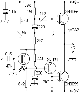

(#) keszeg01 hozzászólása Máj 17, 2012 /
Jó estét.
A mellékelt kapcsolást próbálta-e már valaki ?
(#) Orbán József válasza keszeg01 hozzászólására (») Máj 17, 2012 /
Nem néz ki nagyon biztatónak. Csak a kicsatoló kondi spórolása nem nagy előny a bonyolultabb táp miatt, valamint itt nincs előfeszítve az első tranyó. Sok kapcsolást, változatot megnéztem, tanácsot kértem, arra jutottam - nem vagyok egyedül - 1969-ben ki lett ez találva, felesleges, de lehet bonyolítani. Az eredeti az igazi.
Meg kell csinálni, nálam már minden nap teljesít és jó!
(#) lamalas válasza keszeg01 hozzászólására (») Máj 17, 2012 /
A kicsatolo kondi elhagyasa elonyos lehet. Ha ilyesmiben gondolkodnek akkor inkabb ezt epitenem meg, persze megfeleloen meretezve a sajat igenyeimhez.

(#) lamalas válasza Orbán József hozzászólására (») Máj 18, 2012 /
„Itt meg van becsatoló kondi...”
Minden erositonek a bemenetere terveznek/tesznek csatolokondit a tervezok ha biztosan ki akarjak zarni annak a lehetoseget, hogy egyenfeszultseg keruljon a bemenetre. Ettol termeszetesen el lehet terni ha az ember rendszert epit (es itt nem a hifis "rendszerepites" kifacsart fogalmara kell gondolni). Ha az elozo fokozat kimeneten van csatolokondi akkor lehet ugy tervezni a kovetkezo fokozatot, hogy annak a bementerol elhagyjuk a csatolot. Ehez gondos es alapos tervezes szukseges.
„Az első tranyó előfeszítetlenségét továbbra sem értem...”
Kettos tapfeszultsegrol mukodik az altalam is belinkelt JLH verzio. Ennel a megoldasnal az emitterkorbe kerult egy aramgenerator ami fix aramot hajt at a bemeneten levo tranzisztoron. A tranzisztor bazisa a foldre van kotve egy ellenallason keresztul. Ezen az ellenallason keresztul folyik a tranzisztorba a bazisaram (ezert megemeli picit a bazis potencialjat a foldhoz kepest). Ha nem lenne a baziskorben ellenallas hanem kozvetlenul a foldre lenne kotve a bazis akkor is mukodne egyenaramulag a kapcsolas, csak akkor nem jutna hasznos valtakozo feszultseg a tranzisztorra.
A nyitas feltetele egy PNP tranzisztornal tobbek kozott az, hogy az emittere magasabb potencialon legyen mint a bazisa. Kettos tapegyseget feltetelezve ha a bazist a foldpotencialra kotjuk, a kollektort negativ tapra az emittert pedig egy aramgeneratoron a pozitiv tapra akkor az aramgenerator beallitasatol fuggoen valamekkora aram fog folyni a tranzisztoron, azaz a tranzisztorunk kinyit es normalisan mukodik.
Egy tranzisztor munkapontjat nem csak bazisosztoval lehet beallitani, mas modszerek is vannak. Erre egy pelda a linkelt JLH valtozat. Ennek ellenere ugyanugy (vagy talan meg jobban, linearisabban) is mukodhet mint a klasszikus modon beallitott tranzisztor
