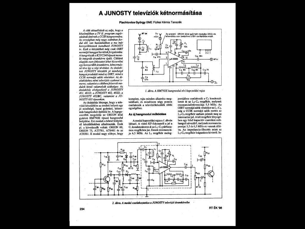

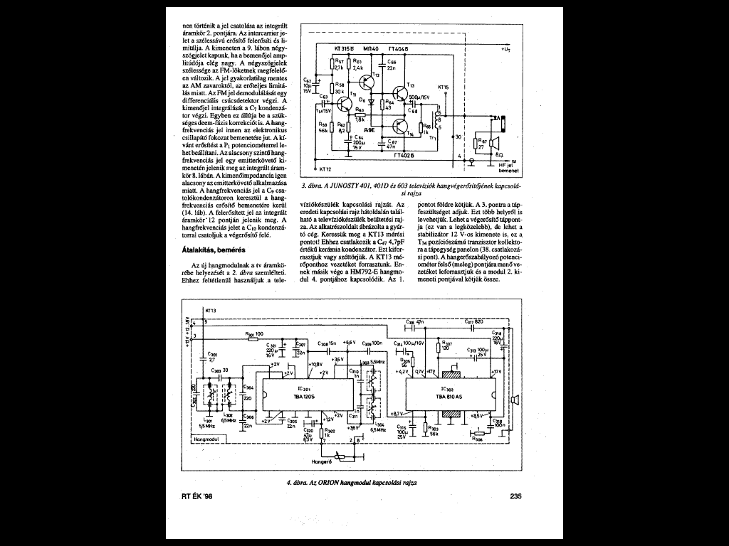

Közben egy kis rendszertechnikai elmélet. A TV-adók a képet a képvivő frekvencia AM modulációjával sugározzák. Itt a fehér szint az alacsony, a fekete a magas. A hangot az OIRT norma szerint (erre készült a Junoszty) a képvivőtől 6,5MHz távolságra FM-ben sugározzák. A TV tunerben megtörténik az adó kiválasztása, majd frekvenciakeveréssel ( a helyi oszcillátor jelét keverik a felerősített antennajelhez), amelyből - többek közt - kikeveredik a KF frekvencia is, amit - kiszűrve a haszontalan jelek közül - tovább erősítenek. A fokozat végére kell egy nem lineáris karakterisztikájú elem - mely a Junoszty TV-ben a D20 dióda, ezen a képvivővel keveredve keletkezik egy 6,5MHz frekvenciájú FM modulált jel. Ezt a hang-KF erősítőre vezetik, majd demodulálják. Ezt a feladatot a K224UP4-es ICvel, és az azt követő aránydetektorral oldották meg. Ennek a kimenetén (KT28) a hangerő poti van, amivel a jelet - állásától függően leosztják, majd a hangfrekvenciás erősítőre vezetik.
Gondolom, ez így érthető. A CCIR norma szerint a képvivő, és a hangvivő távolsága 5,5MHz. A KF erősítőn végighaladó jelből csak 5,5MHz-es hang KF frekvencia keletkezik. Ezt a Junoszty TV 6,5MHz-re hangolt rezgőkörei a diódáról már nem engedik be a hang-KF erősítőbe sem, ami ezt nem is hajlandó erősíteni, így hang nem keletkezhet.
Mivel a frekvenciát csökkenteni kell, szóba jöhet a rezgőkörök kapacitásainak cseréje, vagy kapacitások "rápárhuzamosítása" is. Ez azonban utólagos hangolást igényel, ami nem biztos, hogy "fülre" sikerül. A TV ekkor is "csak" CCIR-es lesz, nem kétnormás. Ezért szoktuk inkább a hangpanelt beépíteni, mert a hangolások általában ezáltal kikerülhetők. Ráadásul Budapesten az MTV1 még mindig OIRT norma szerint sugároz, tehát elengedhetetlen a kétnormásítás.

(#) zoly15 válasza Imi65 hozzászólására (») Ápr 7, 2009 /
Köszönöm szépen!
Ezeknek a rajzoknak köszönhetően valószínűleg meg tudom csinálni!
üdv!
javíts ki ha tévedek, de nem kapcsoltad ki az automata képméretezést..
Ha esetleg feltöltenéd még egyszer (ne méretezz -re állítva) akkor nagyobb felbontásban könnyebb lenne eligazodni, ugyan a kapcsolási rajzot látom, de olvasni kicsit nehézkes itt ott..

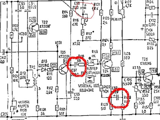

(#) Imi65 válasza mizsei.robi hozzászólására (») Ápr 12, 2009 /
A függőleges frekvenciát nem tudod beállítani a névleges 50Hz-re. Ezt általában a Blocking oszcillátor 5 µF -es bipoláris elkójának kapacitásvesztése okozza. (Hasonló a jelenség, ha a szinkronizáció nincs, de ekkor "lebegő" kép állítható, mely nem stabil, a poti kis elmozdítására le- és fel irányú futás is beállítható.) Ezt a kondit kell kicserélni, melynek pozíciószáma C95. A rajzon az alsó részen, bal oldalon található, a TV-ben nagyjából a képcső felett.

szevasztok! van egy junoszt 402B TV-m amit 1.5 éve fölraktam a padlásra (müködöképesen,letakarva) azt amikor minap beüzemeltem újra azt vettem észre hogy csak egy fényes csík fut a képernyő közepén. potik álitgatására nem reagál a kiszáradt puffer elkokat hétvégén kicserélem bár szerintem ettől még nem fog megjavulni. van valami ötletetek hogy még mit nézzek át rajta? én még az eltérítő tekercs hibájára tippelek de ha nektek van vmi ötletetek hogy mit nézzek át akkor leírhatnátok az alkatrész azonositóját! elöre is kössz!
(#) Imi65 válasza junoszt hozzászólására (») Ápr 22, 2009 /
Pedig több kondi is okozhat ilyen hibát, a 200 µF -esekre gondolj elsősorban.

az összes 200 mikrosra gondolsz vagy csak az eltérítő tekercs közeliekre?
(#) Imi65 válasza junoszt hozzászólására (») Ápr 23, 2009 /
Ami a függőlegesben van. A rajzon piros körrel jelöltekre.
A vékonyan bekarikázott 20 mikróst is cserélheted, nagyon gyakran tönkremegy (függ lin. nem szabályoz).

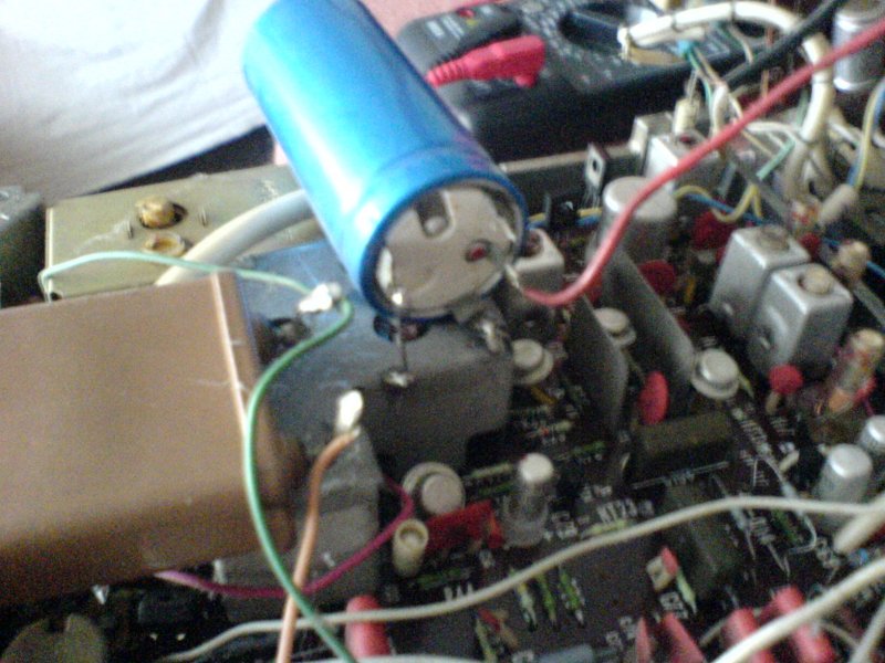

(#) junoszt hozzászólása Ápr 23, 2009 /
köszi a segítséget! még annyi hogy ugye 50V 2000 mikrosak a tápkondik? az elmosodott ruszki írásból ezt vettem ki.
(#) Imi65 válasza junoszt hozzászólására (») Ápr 24, 2009 /
Rakhatsz 50V-osat is (és 2200 µF -est), de alacsonyabb feszültségű kondi is elég (gondolom, nem eredeti Szovjet/Orosz kondikkal szándékozod kiváltani). A trafó kb 18-19V feszültséget szolgáltat üresjárásban, a 25V-os kondi ezért nagyon határeset. Inkább 35-40V-os kondit tegyél bele, de még a 63V-os nak is töredéke az eredetihez képesti mérete. Fontos a tápfeszültség gondos beállítása, mert a képcső közvetlenül erről fűt.
(#) junoszt hozzászólása Ápr 24, 2009 /
voltam boltba kondikér és az eladó csak 63 V-ost és 2200 mikros kondit tud rendelni. amúgy szétszedéskor észrevettem egy kókány megoldást: a képcső melleti nyáklapra bevolt rakva plusszba egy elko gondolom zavarszűrés céljából mert amikor lekötve kapcsoltam be halhatóan jobban recsegett a hangszóró. igényesebb megoldás lett vna ha a szerelő a tápkondikat cseréli ki de gondolom lusta volt kiszedni azokat onnan.amugy a plussz kondinak a pozitiv kivezetése a tápkondiéval volt összekötve csak azt nem értem hogy a negatív kivezetés mért ahhoz a fémházas alkatrészhez volt hozzákötve
Elméletileg a KF árnyékolóháza szintén testpont, de csak ! csatlakozón keresztül. Ez így tényleg nem korrekt megoldás. Azt mi is elkövettük párszor, hogy a kiszáradt kondira kötöttük párhuzamosan rá az új 2200 µF -es kondit. Ezt Te is "elkövetheted". A tápegység gyenge pontja még a D814B fémtokos zéner (is) (ez a TV aljában, a kis panelon van), amit úgy szoktunk "kicsípni", és egy ZPD9,1-essel helyettesítjük.
A hangvégfok a tápfeszültséget egy 24 Ohm , 2W-os ellenálláson keresztül kapja, amit a tápegység alaplapra szerelt 15V-os teljesítmény zéner stabilizál. Ez van az egyik kondival még szűrve ( kisebbel).

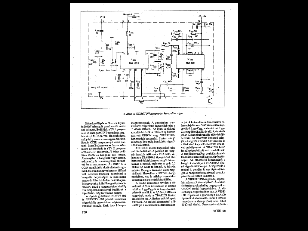

A Junoszty anno a földi állomások vételére készült. A VHF I, a VHFIII, és az UHF sávok vételére volt a hangolóegysége kialakítva. A kábel TV-k megjelenésével további 2 sávot alakítottak ki, melyet a Junoszty hangolóegysége nem képes venni. A modernebb TV-ken ez minden további nélkül elérhető.
Az említett Orion - Videoton hangpanelokat a volt modulos TV-kből lehet kitermelni. Azok tartalmaznak egy végerősítő ICt (TBA800-810), ill. egy hang KF IC-t (TBA120S). Ezek képesek mindkét hangnorma kezelésére.
