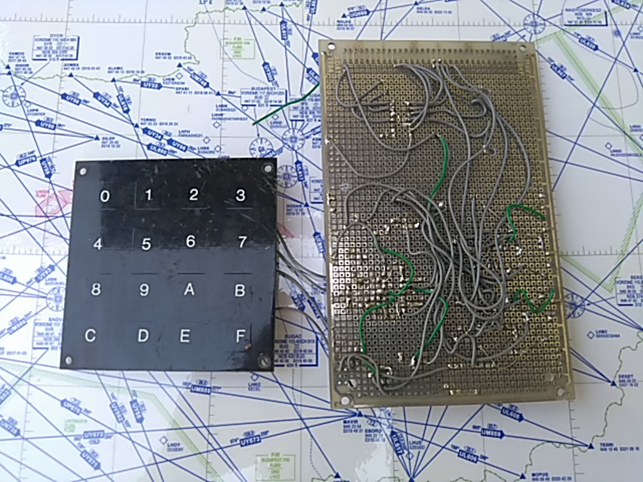

(#) hondani hozzászólása Ápr 11, 2017 /
először is leszögezném, hogy igencsak amatőr vagyok az elektronikai témákban, de mégis a segítségeteket szeretném kérni egy kérdéses témában.
Szeretnék készíteni egy eszközt, amit poliészter gyantába ágyazok, miután az elkészült, hogy védjem a külvilág hatásaitól, ezért egy olyan kapacitív kapcsolóra lenne szükségem, ami az emberi ujj közelségét érzékeli akár 1 mm vastag poliészteren át is, ellenben egy másik tárgy közelségére érzéketlen, akár a mai telefonok kijelzője. Találtam is egy áramkört, ami szinte megfelelőnek tűnik nekem:
Érintésérzékeny kapcsoló
Két apró gondom azonban mégis van vele. Egyrészt fontos, hogy minimális áramot fogyasszon (relé...), 5 V DC-ről működjön, illetve a gomb "megnyomásával" kellene hogy a kikapcsolt állapotból az egyik kimenete áramot kapjon (max. 350mA, 5V DC), újbóli megnyomásával azonban egy másik kimenete kapja az áramot, ha újra lenyomom, akkor pedig kapcsoljon ki. Szerintetek létezik erre már meglévő megoldás, illetve ha nem, akkor mit tudtok ajánlani erre a feladatra?

(#) Gafly válasza hondani hozzászólására (») Ápr 11, 2017 / 1
Két dolog jutott az eszembe:
- Relés modult nem öntenék ki műgyantával.
- Sok éve csináltam hasonlót, hirtelen felindulásból meg is kerestem (és találtam is, ami nagy csoda :jump. Ha gondolod lefényképezem, vagy ha kell oda is adom okulásképpen. Úgyis ingyen vihetősbe szántam...

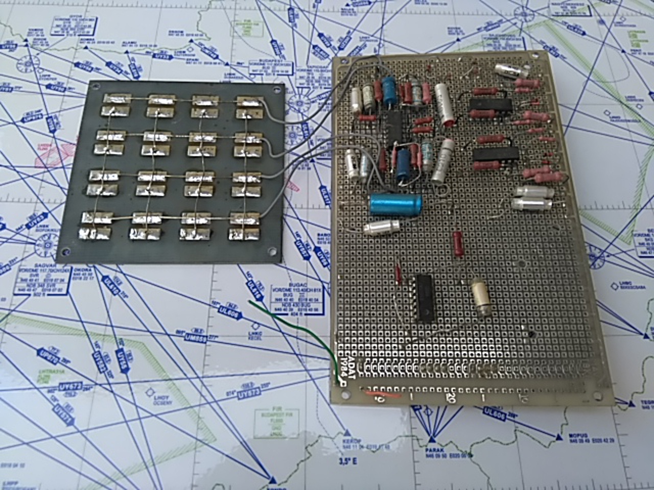

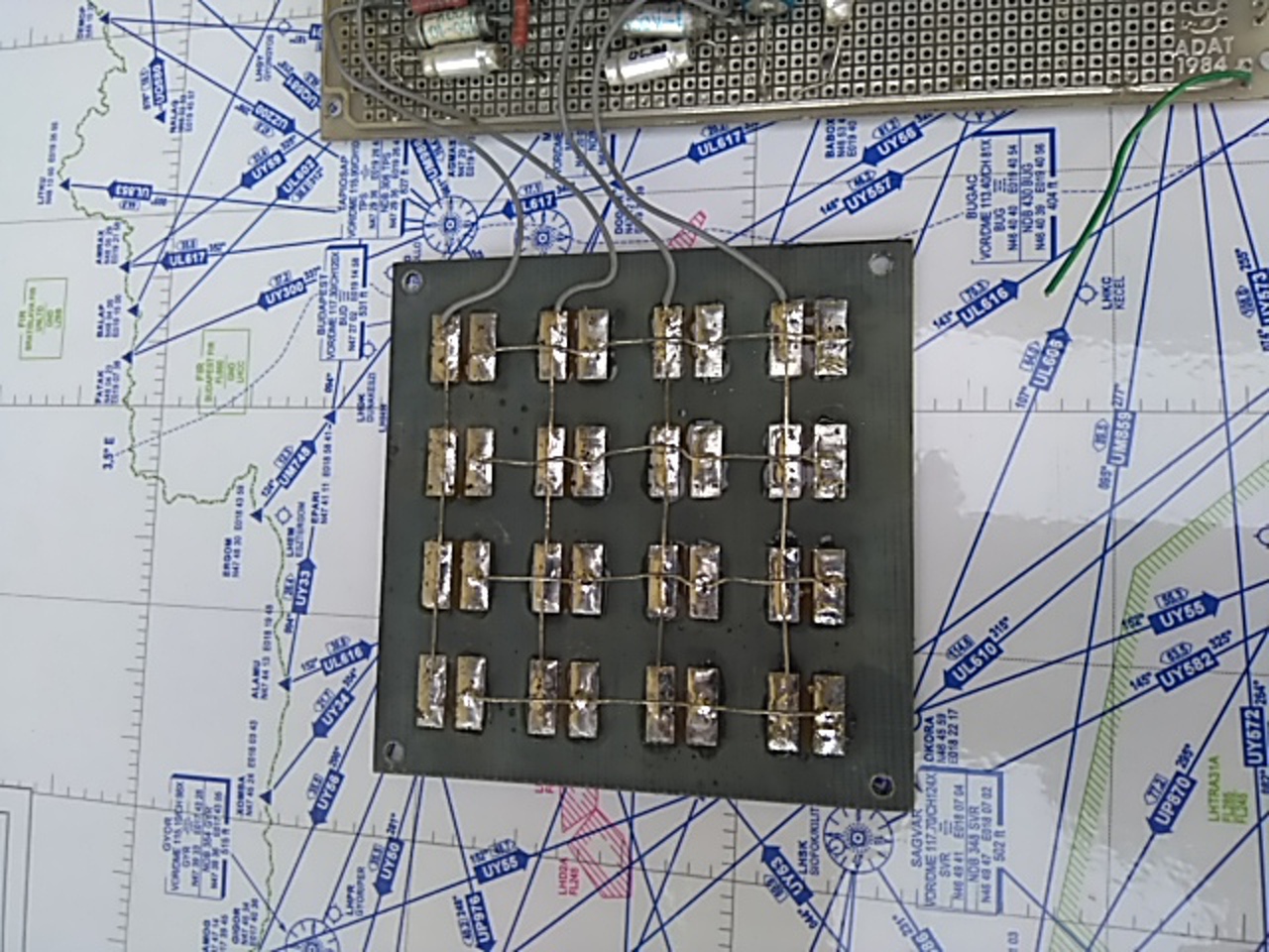

(#) Gafly válasza hondani hozzászólására (») Ápr 12, 2017 /
Fényképet még nem csináltam, de egy skiccet igen, hogy hogyan indulnék el.
Maga az érzékelő egy kétoldalas nyák lemez, aminek a hátsó oldalán van két fegyverzet, az első oldalon teljes fólia, amit lehet érinteni/közeliteni. Alaphelyzetben jelentős nagyságú jel jut át az adó oldalról a vevő oldalra. Ha megérinted a lemezt, akkor ezzel kisöntölöd a jel útját, és a vevő oldalon jelentősen lecsökken a jelszint.
A skiccen egy kb. 100KHz-es CMOS oszcillátor van, és egy kb. 0.5V-os érzékenységű Schmitt triggeres vevő. Frekvenciától, érzékelőtől, távolságtól erősen függ a működés. Ebben a formában nem is biztos hogy működik, csak gondolat ébresztő.
Sajnos ezt ki kell kisérletezni, amit a műgyanta kiöntés külön nehezit. Ráadásul például a kiöntés miatt trimmer potenciométert sem használhatsz, valamint ami kiöntés előtt még működött, az nem biztos utána is működni fog...

(#) Gafly válasza Gafly hozzászólására (») Ápr 12, 2017 /
Néhány kép, szemléltetés céljából.
Az elv szempontjából nem számít, hogy 4x4-es mátrix-ba van szervezve...
A huszonéves prototípus és az emlékezetből rajzolt elvi szemléltető vázlat nincs közvetlen kapcsolatban

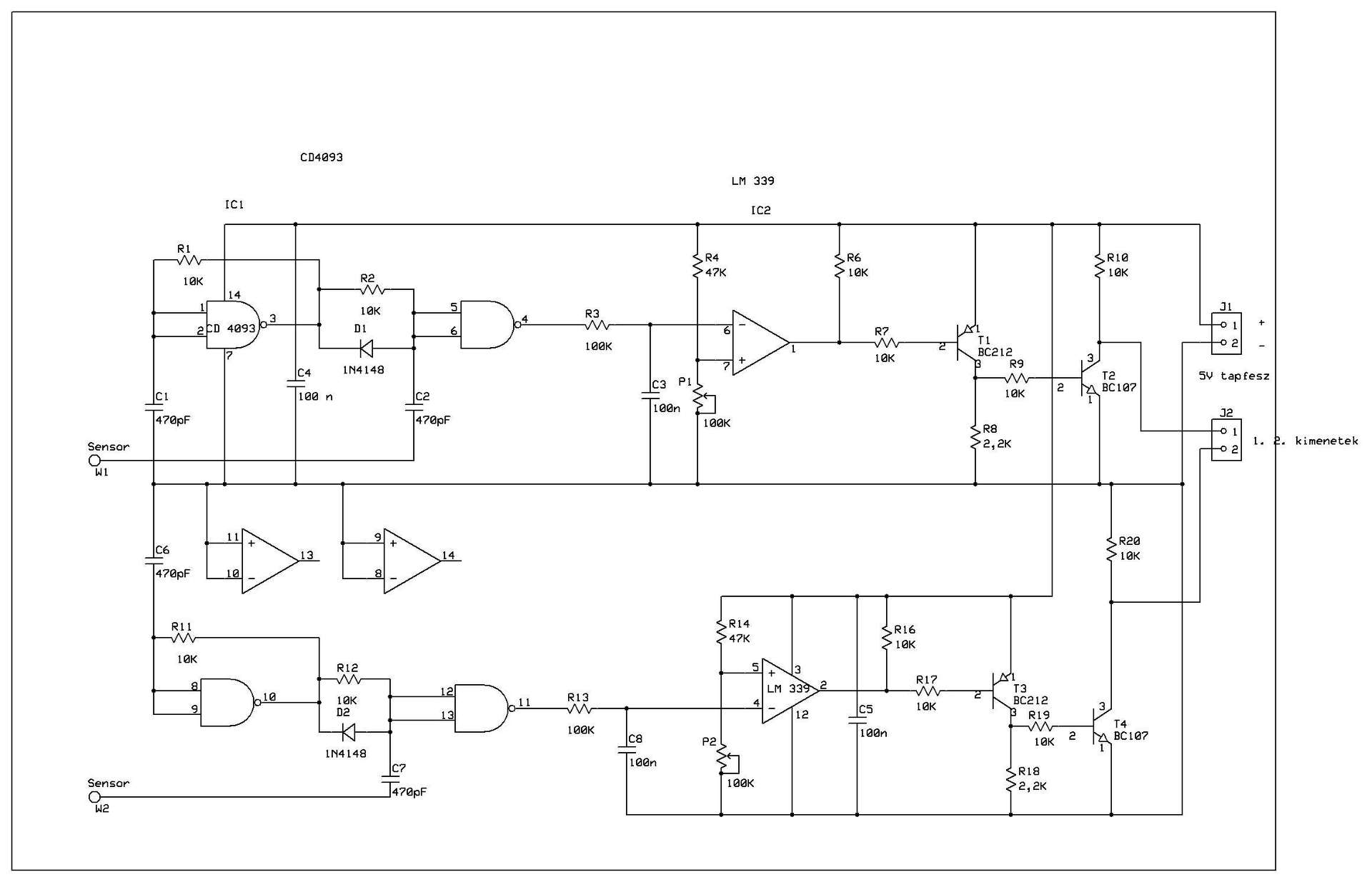

(#) csapeter válasza Firefighter1 hozzászólására (») Feb 24, 2020 /
Én az alábbi képen lévő áramkört alkalmazom már évek óta. Jól működik, viszont én érintőszenzornak alkalmazom, tehát csak egy réteg lakk a védelem, az érzékelő felület fél tenyérnyi nyáklap. Persze az érzékenysége beállítható több centiméterre is "Pl.: deszkán keresztül is", viszont így nő a zavarérzékenysége is. (komolyabb fogyasztó kapcsolásakor a kimenetén tűimpulzus jelenik meg, ezt le lehet kezelni a fogadóval.)
Jelenleg tesztelés alatt működtetek a Hestoreban is kapható "TTP223B-TM" néven, kész modulokat. Ezek is jól működnek, alapból egy kb 0,5mm-es plexi lemezt átvisz, de a felület növelésével a távolság is nő, így működik egy szenzor egy deszka mögött, ami az udvari világítást kapcsolja, fals kapcsolás még nem volt. A megnövelt felület egy kb. 2x5 cm-es nyák darab, ami a deszka hátuljához van csavarozva, ez alá szorítottam be az érzékelőt. A tenyeremet, vagy ha nekidőlök az oszlopnak simán érzékeli. Remélem tudtam segíteni.

(#) Inhouse válasza csapeter hozzászólására (») Ápr 15, 2021 /
Akárhogy nézem, szerintem ezen a rajzon az R20 felső lába nem jó helyre van kötve... Inkább a +5V-ra kéne menjen, mint az alsó áramkör többi pontja, T3 emitterével bezárólag. Jobb későn, mint soha!
