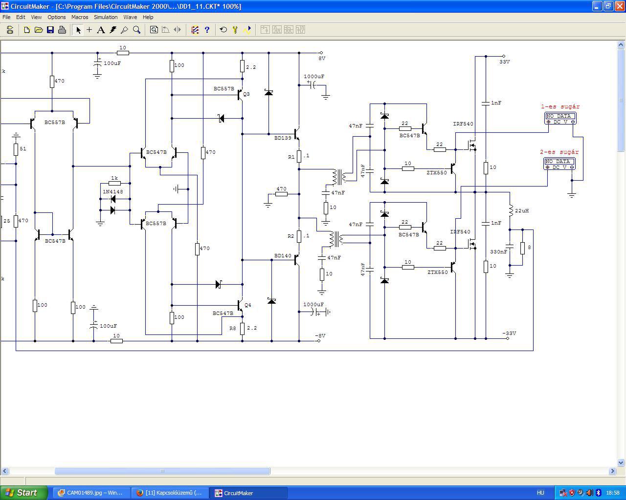

(#) Karesz 50 hozzászólása Ápr 16, 2018 /
Ma rájöttem, hogy ki tudom mérni a felső FET Ugs feszültségét. Ha a GND-hez csatlakozok a szkóp GND-jével és az első sugár a félhíd kimenetén van, a második sugár a felső FET gate-jén, akkor csak ki kell vonni a két feszültséget egymásból - a különbség az Ugs. Pofon egyszerű, ezért tűnt bonyolultnak. Szépen látszik, hogy 0/19V a felső feten az Ugs. A fel- és lefutóéleket kinagyítottam.
Tehát nem kell Zener bele szerintem.

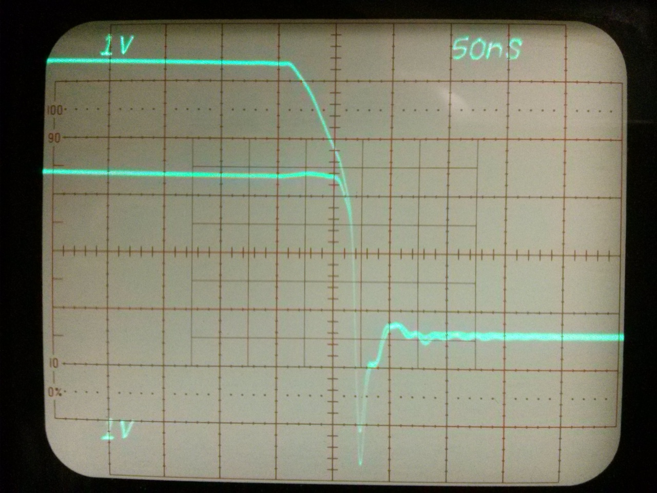

A két gate feszültség együtt. Ebből sok minden kiderül.
Egy kis "magyarázat" a képekhez. A FET-ek nem nyitnak össze, az Ugs fesz tökéletes - azt leszámítva, hogy túl nagy.
(#) Peter65 válasza Karesz 50 hozzászólására (») Ápr 16, 2018 /
Az, hogy statikusan, azaz állandó pwm értéknél beáll az Ugs jó értékre, az nem jelenti azt, hogyha mondjuk 10kHz-es négyszögjellel megküldöd, akkor is jó lesz. Ha megoldható akkor mérd meg, de lehet hogy egyből el is durrantja a feteket. Nem a nagy Ugs elsősorban, hanem az éleknél nem tudja a segédtápfesz lekövetni a változást, és ezért nem tudja kikapcsolni a trafón lévő jel a hozzá tartozó fetet. Szerintem ezért továbbra is kellene a zéner.
Még néhány gondolat:
A fet meghajtó jellel lejjebb lehetne menni, ahogy korábban írtad.
Úgy tűnik, hogy egy kicsit összenyitnak a fetek. Ha lejjebb mennél a meghajtó jellel, ebből a szempontból is javulhatna a helyzet. Ha indokolt, a segédtáp átvariálásával elérhető bármilyen vezérlő jelszint, pl.: -5V, +10V.
Lehet, hogy a gubanc az oka, de a lefutó él után még mindig nagy a túllövés.

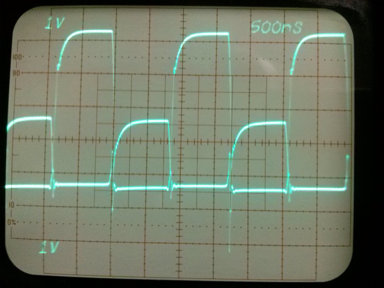

(#) Karesz 50 válasza Karesz 50 hozzászólására (») Ápr 16, 2018 /
Még két kép.
62%-os modulációnál az 1 kHz-es és a 24 kHz-es szinuszos jelnél a két FET Ugs feszültségének változása. Folyamatosan növelve a frekvenciát, tetőesése lesz az Ugs fesznek. Ezt nem értem miért/mitől van, de valószínűnek tartom, hogy ez okozhatta a fetek halálát.
Igen... most visszagondolva... zenehallgatás közben háromszor is leállt a végfok. Ezt előbb meg akartam érteni mitől van és csak ezután szóba hozni. Tehát ettől. Egyszer kiment a hangszóróra a negatív féltáp, de elég gyors voltam és semmi nem károsodott. Azután kétszer csak úgy elhallgatott. Újra indítottam és szólt tovább mindhárom esetben.
És most már, hogy nagyon sokszor volt ki-bekapcsolva, előfordult, hogy bekapcsoláskor nem indul be a rezgés. Ilyenkor ki-be kell kapcsolgatni.

A trafó az a szimulátorban nem trafóként működik, így mindenféle trükkös dolgokkal kellett. Megint nem otthon vagyok, de holnap kifejtem. Konkrétan az fesz-idő eltolódásból az uniformizált 0-12V kapcsolójel előállítása lett a mániám. A holtidő, meg a túllövés meg majd megoldódik. Én nem vagyok pwm guru.
(#) tothbela válasza tothbela hozzászólására (») Ápr 17, 2018 /
Itten csatolom a CM fájlokat. Gondolom világos az a két ideális opa funkciója a rajzon. Ha tudnám hogy kell trafót üzemeltetni a programban, akkor azt tettem volna bele.
Közben észrevettem hogy a két szimuláció neve fel lett cserélve. De most nem ez a lényeg.
(#) Peter65 válasza Karesz 50 hozzászólására (») Ápr 17, 2018 /
Az 1500-as képen látszik az, amit igyekeztem elmondani. Az éleknél látszik, hogy megemelkedik a feszültség.
Az 1498-as képre nem tudok semmi értelmeset mondani. Ha a meghajtó rész tápja is beszakad, akkor értem, egyébként nem.
Ahhoz, hogy biztosabban induljon, több mindent lehetne tenni; egyrészt szintén a zéner dióda segíthet, mert a bekapcsolás is egyfajta "élváltozás", másrészt ha a trafónak lenne feszültség-idő tartaléka (nincs teljesen kihasználva a vas), akkor biztosabban tudja követni a bekapcsolási tranzienst. Az is probléma lehet, hogy a táp kondikat valamennyire be kell töltenie, mert anélkül nem tudja elérni a nyitófeszt, azaz a táp kapacitások csökkentése is segíthetne.

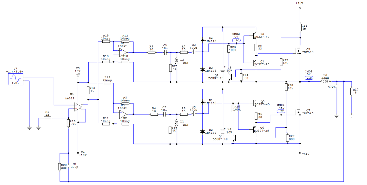

(#) tothbela válasza Karesz 50 hozzászólására (») Ápr 18, 2018 /
A szimuláció első néhány 10-100 us tartományában belengéseket láttam a fojtón. Valószínűleg a soros LC kör rezonál. Egy ellenállást (1kOhm) a fojtóval párhuzamosan kötve a lengés elenyésző szinte csökken.
Kutya hogy a gate feltöltve maradt, mert ez nem biztonságos. De ahogy Péter is írta, kis értékű ellenállás nem használható, mert akkor klippelésnél visszazár a fet, aminek esetleg recsegés, durrogás lehet a következménye. Bár hifinél nem illik klippelés felé hajtani, de legyen inkább normális. Valami olyan kapcsolás kellene, ami egy párszor 10 kOhmos ellenállást bekapcsol a GS közé, ha a fet DS feszültsége nagyobb mint a féltáp. (A fene essen bele, már megint nem otthon vagyok) pedig már rajzolnám is a szimulátorba. Itt van a fejemben a kapcsolás, ami addig tartja abban az állapotban a kimenetet, ameddig a klippelés miatt nincs ellenkező előjelű vezérlő impulzus. Valamint segédtáp nélkül legyen kisütött állapotban a gate (hátha még nem unod az okoskodásom). Már most lassan a harminc tranzisztornál járna a kapcsolás, nem tudom hol a határ. Egy IC-ben nem gond, de itt nem biztos hogy előnyös, ha fél megahercen 100 Vpp négyszögjelen lovagol félmarék alkatrész. Sajnos nem elég ha csak a trafó szekundere lebeg.

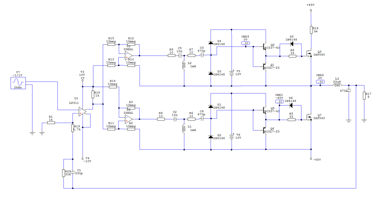

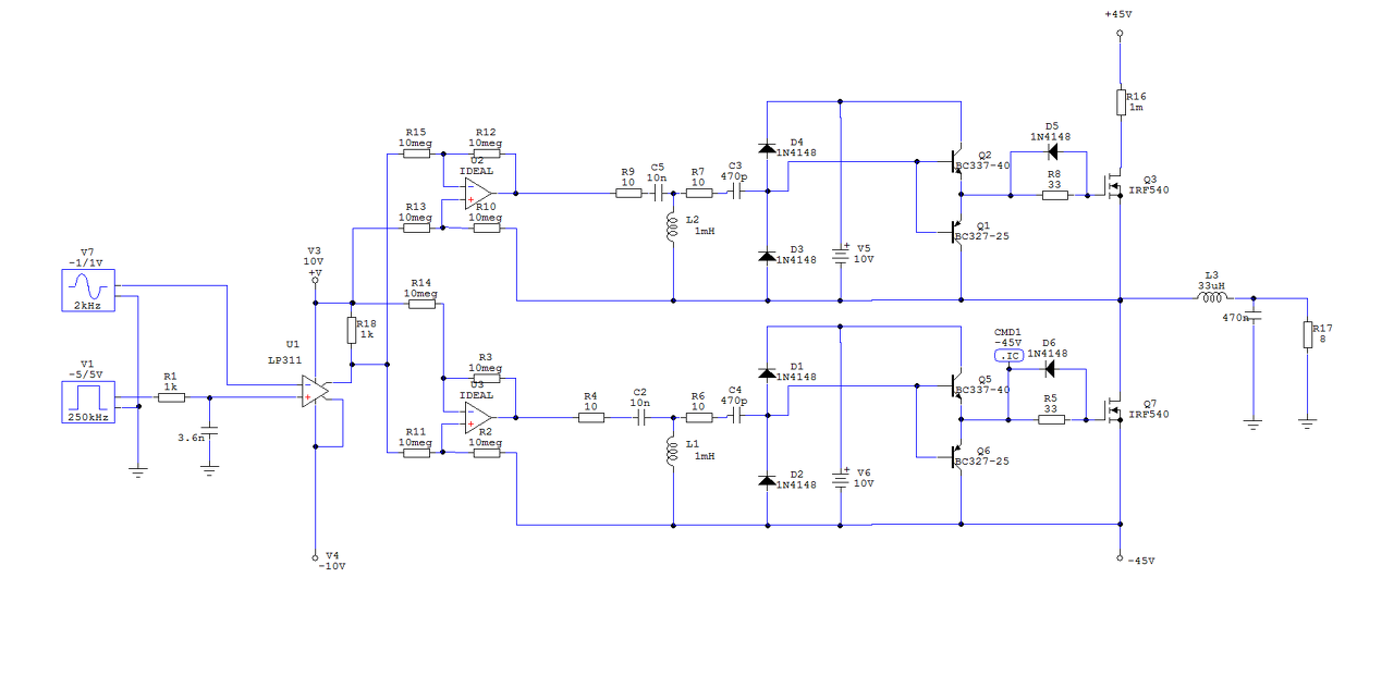

Nem hagyott békén a segédfesz. Megint tettem bele még alkatrészt. Ha a fetek telítésben vannak, tehát klippel az erősítő, akkor nem süti ki a 100kOhm a 470pF-okat. Minden egyéb esetben igen.
