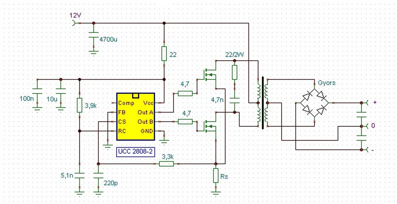

Hogy van egypár gyűrűd azt nem kétlem, de abban majdnem biztos vagyok hogy azok egyike sem jó, mert vagy porvas, vagy zavarszűrőbe való alacsony Al értékű ferrit, vagy amelyik mégis jó lenne annak meg a mérete lesz kicsi. Teljesítményátvitelre gyártott ferrit kell, legalább 1500-as Al értékkel, de általában 2000 felett vannak.
A kapcsolás ránézésre működőképes, viszont az L1, L2 kapásból nem kell bele mert teljes kitöltésen megy a táp. Aztán én a VT1 és VT2 emittere és a fetek gate-je közé tennék még egy ellenállást, mert a gate kisütésekor ha rövid időre is de ott több A-es áram folyik, amit a 100mA-es tranyók nem biztos hogy tolerálni fognak. Oda egyébként is illene nagyobb tranyót rakni, legalább 0,5 de inkább 1A-est (BC640). Nem látok remote szálat sem, így a táp folyamatosan menni fog ha rá van kötve az akkura (álló motornál le is fogja azt meríteni). Ezt gyárilag úgy oldják meg, hogy alapból le van tiltva az IC működése (valamelyik belső hibaerősítője vagy a DTC láb által), és egy tranyóval engedélyezik amikor a fejegység bekapcsol, és 12V-ot (kapcsolójelet) ad neki.

Értem. Köszönöm szépen hogy megnézted! Esetleg rátudsz mutatni egy működő kapcsolásra amit mernél ajánlani? Bocsánat hogy magamtol nem tudom hogy mit merre csak nem tudom eldönteni hogy mi a biztosan működő.

Gondolom hogy már unsz a sok kérdés miatt. Szoval nekiálltam egy tápnak. Meg is csináltam , müködött is szépen Kb egy órán keresztűl, csakhogy megált. A fetjeim mitől szálhattak el? Langyos volt a borda. A fetek irfz44 voltak. Tl494 hajtottam es emitter követővel volt a kimenete bufferelve.

Ha unlak majd abbahagyom a választ. Több oka is lehet, de egy push pull tápnál a leggyakoribb ok a túlfeszültség. Egy ilyen trafót nagyon nehéz úgy megcsinálni, hogy a két primer tekercs a lehető legszorosabb csatolásban legyen egymással. Leginkább csak úgy lehet ahogy már régebben is leírtam, hogy egy kötegben kell feltekerni az egészet sodratból, majd a végén véletlenszerűen szétválogatni ketté a szálakat. Ha nem így van tekerve, akkor a primerek szórási induktivitásából jó nagy feszültségtüskék lesznek, amik tönkreteszik a feteket (ráteszel egy szkópot látni fogod).
Gyárilag nem nagyon szoktak vacakolni a trafótekeréssel, ezért inkább azt csinálják hogy különféle áramköri megoldásokkal (snubber) megpróbálják megfogni ezeket a feszültség tüskéket, és elfűteni az energiáját. A sima RC tag erre nem igazán jó, csak félmegoldás, mert inkább csak a nagyfrekis belengésekre van hatással, a túlfeszt csak csekély mértékben csökkenti.

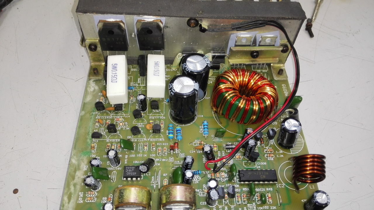

Sziasztok!Volna egy problémám, aminek a megoldásához szeretnék ötleteket kérni a nálam jobban hozzá értőktől.Az autómban van egy aktív mély sugárzó és ha be van kapcsolva, akkor bezavarja az FM rádióadók vételét.Az erősítő tápegysége TL494 IC-re épült, gyárilag az egész táp és erősítő fém dobozban van a mély sugárzón belül és testre van kötve a doboz, egyedül a nyák forrasztási oldala látszik ki.Erre a részre ma csináltam egy lemez tetőt, de nem javult a helyzet.A táp bemenetét mértem szkóppal, ott nem találtam magas frekvenciás jelet amit vissza adna, ezért gondolom, hogy a levegőben jut el a rádió antennájáig, ami kb. 1m-re van a zavar forrástól, de így hogy körbe van lemezelve, nem tudom hogy hol juthat ki a zavar.Valakinek van ötlete? (a belsejéről mellékeltem képet)
(#) didyman válasza Gyu hozzászólására (») Aug 8, 2015 / 1
A jelvezeték árnyékolásán is szórhat vissza, ott földhurok keletkezik a sasszi-karosszéria-erősítő útvonalon. Próbáld meg az árnyékolás vezetősávját elvágni az egyik végén, kíméletesen, alkatrész kiszedésével például.
(#) Gyu válasza didyman hozzászólására (») Aug 8, 2015 /
Azt próbáltam, hogy kihúztam belőle az jelvezetéket, de úgy is zavarta a rádiót.
(#) Gyu válasza didyman hozzászólására (») Aug 11, 2015 /
Mégis neked volt igazad.Köszönöm a segítséget!Ha kihúzom a jelvezetéket, akkor megjavul a rádió vétel, múltkor lehet hogy azért nem vettem észre, mert csak egy helyben próbáltam ki és amúgy is rossz lett volna a vétel.Most elvágtam az erősítő oldalon a jelvezeték csatlakozójában az árnyékolást és úgy dugtam vissza.Sokkal jobb lett a vétel, de mintha valamennyire visszajött volna így is a zavar, ahhoz képest hogy nem volt beledugva.Lefényképeztem mit mértem szkóppal a jelvezeték árnyékolása és az erősítő bemenetének árnyékolása között, úgy hogy ki volt belőle húzva a jelvezeték.A piros nyíllal jelölt az ami csak az erősítő bekapcsolása után van jelen.

Mégsem oldódott meg a probléma az árnyékolás egyik oldali kikötésével, talán egy kicsit lett csak jobb, másnap több időm volt foglalkozni a menet közbeni meghallgatással, így csak akkor derült ki.Ráadásul a hangja is torz lett.Viszont mérgemben bevittem a műhelybe és labortápról bekapcsolva, zavarta a műhelyben is a rádiót, pedig még jelkábelt sem dugtam bele.Amire rájöttem, hogy a belsejében galvanikusan el van választva a táp GND-je és a jelvezeték Árnyékolása.Jobb nem jutott eszembe, elkezdtem tapogatni a nyák alját úgy hogy egyik kezem a GND-n volt és volt hogy valamelyik érintésnél nem zavarta be a rádiót.Ez a pont a TL494 8-as és 11-es lába volt, ami össze van kötve amúgy.Oda tettem egy 100nF-os kondit, egyik felét a GND-re forrasztva és ezzel úgy tűnik meg oldódott a probléma.

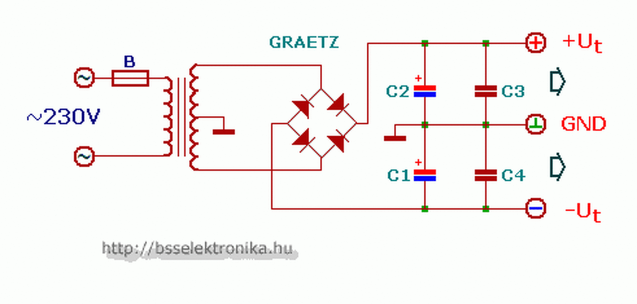

(#) Lac364 válasza kissattila88 hozzászólására (») Aug 14, 2015 /
Nem , nem megfelelő igy . A +- 35volt , szimmetria táplálásra ill tápegységre vonatkozik.+35V Gnd -35Volt. Ami valójában 70Volt lenne.
Lásd a képen....

(#) Lac364 válasza kissattila88 hozzászólására (») Aug 15, 2015 /
Miből csinálsz stabkockával +-35 Voltot?A feszültség kétszerező meg négyszerező kapcsolásokat szerintem felejtsd el.
Ahhoz hogy neked működjön ez a végfok ,egy Kapcsolóüzemű tápot kellene épitened
A jobb felső sarokban lévő Új Hozzászólások mellet lévő lefelé nyílra klikkelve megnyithatod a topikban lévő elmentett képeket. Onnét lehetne választani megfelelő kapcsolást.
Ha egy ilyet megépítesz akkor működni fog.
