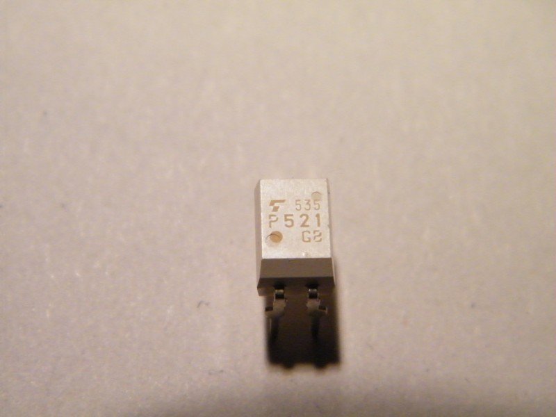

Most van egy kis időm, forrasztgatom a tápegységedbe az alkatrészeket, de elakadtam a TLP521 beforrasztásánál. Nincs jelölve rendesen az alkatrészen az egyes láb. Tudnál ebben segíteni? Azért nem a kezdő kérdésekben tettem fel a kérdésem, mert Te biztosan tudod a választ. Ha jól sejtem, úgy kell beforrasztani, ahogy a képen van.
A fotón az alkatrészen van egy szürke pötty, az jelöli a lábszámozás kezdőpontját. A beültetési rajzon a piros sarokra kerül a fotón látható szürke pötty.
Köszi, de ha megnézed, akárhogy forgatom az alkatrészt nem passzol egyik pötty sem az egyes lábhoz... Ezért gondoltam, hogy ahogy a szöveg olvasható, úgy kellene beforrasztani. (a panelterv felül nézeti)

Ahogy nézem, szerintem viszont pont jó. Próbáltam a képet úgy megcsinálni, hogy látható legyen. Remélem így már világos lesz.
