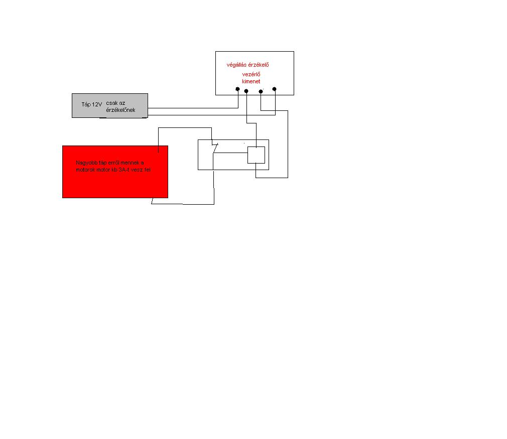

(#) zsoltee0001 válasza borvendeg hozzászólására (») Aug 21, 2007 /
csak, hogy átlássuk a dolgot, tegyél fel egy elvi kapcsolási rajzot az egész áramkörről ha lehet
(#) borvendeg válasza zsoltee0001 hozzászólására (») Aug 21, 2007 /
Lerajzoltam a kapcsolást a relét kellene kiváltani fettel remélem elég világos...
(#) zsoltee0001 válasza borvendeg hozzászólására (») Aug 22, 2007 /
jaa, 220v- váltóáramot akarsz kapcsolni? arra a legfa..ább egy BTB 12 triac az bír 12 Ampert meg a 220Voltot, 300ft körül van
a leírás hozzá:
(#) borvendeg válasza zsoltee0001 hozzászólására (») Aug 22, 2007 /
nem nem akarok 220-at5 kapcsolni a piros táp is 12V csak nagyobb teljesitményü mint a szürke ezért kell a fet...
én azt hittem, hogy a kis táp megy állandóan (készenlét), a nagy meg akkor kapcsol be ha a motorokat kell mozgatni?!
szerintem ez így logikus
most csinálok egy házimozierősítőt abba is ilyen megoldást alkalmazok, mert azért egy 100Va-es trafó üresjáratban megeszik 0,1A-t ami azért a mai világba nem túl praktikus
(#) Mumtaz válasza zsoltee0001 hozzászólására (») Aug 22, 2007 /
Ezt ajánlottam neki én is vagy 2 hete, hogy egy kis táp legyen a készenléti, és egy nagyobb teljesítményű az üzemi táp.

Nekem az lenne a kérésem ha valaki tud egy egyszerü rajzot ami a motor áramfelvételét figyeli és ha egy beállitott értékfölé emelkedik az áram akkor meghúz egy relé.
(#) Skyline válasza Skyline hozzászólására (») Ápr 10, 2008 /
csináltam egy kis mórickarajzot szerintetek ez üködni igy?
Bocsi a rajzért de csak paintal tudtam megrajzolni
Ti mivel rajzoltok ilyen áramköri dolgokat?
Remélem most már sikerült felrakni
(#) proba válasza Skyline hozzászólására (») Ápr 10, 2008 /
Lehet EWB ,multisim ,én a tina5 tel.Ha kész printscreen paint beilleszt,kivág ,új beilleszt mentés másként .jpg
Ez jó ha találsz olyan jelfogót ami elbírja a motor áramát ,és behúz ilyen kis feszültségre.
(#) proba válasza proba hozzászólására (») Ápr 10, 2008 /
Valamint egy nyomógomb párhuzamosan az érintővel ,amivel elindítod.
ekkora hülyeséget már rég írtam a kapcsolásod abszolut nem jó (tönkreteszi a motort) nagy áram - szakít -nincs áram - zár -nagyáram -szakít Ez a motor induktivitásával igen nagy feszültséget indukál .
