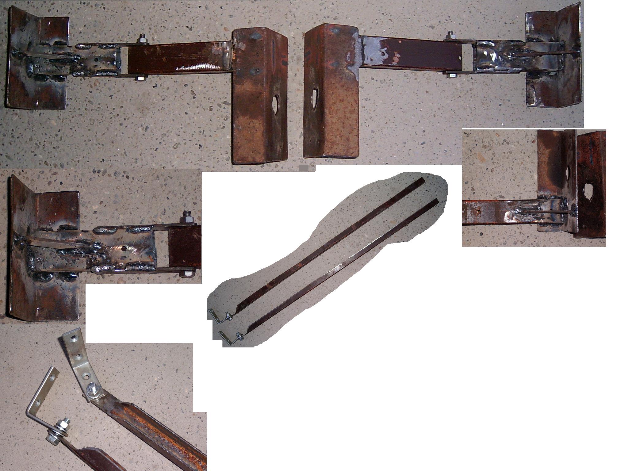

nah meg lett heggesztve (Franky )

(#) Inhouse válasza szabi83 hozzászólására (») Máj 2, 2006 /
Egyre inkább rá kell szánjam magam a hegesztés megtanulására, mivel le vagyok maradva és mivel a hegesztős emberem lebetegedett és kórházban van...
A sima anyák helyett javasolnék önzárósokat.
Én valahogy még nem látom át, hogy fog ez neked összállni, kíváncsian várom az összeszerelést.
Inhouse
(#) szabi83 válasza Inhouse hozzászólására (») Máj 2, 2006 /
„A sima anyák helyett javasolnék önzárósokat.”
így van az lesz rajta, csak a hegesztés 6ására a müanyag cucc az tönkre ment volna, nem szeressem a pazarlást
„Én valahogy még nem látom át, hogy fog ez neked összállni, kíváncsian várom az összeszerelést.”
én láttom, csak aki csinálja a menetes szárat költöztet meg vmi gáz van nála is..
(#) Inhouse válasza szabi83 hozzászólására (») Máj 2, 2006 1 /
„így van az lesz rajta, csak a hegesztés 6ására a müanyag cucc az tönkre ment volna, nem szeressem a pazarlást”
Ja, arra nem gondoltam, hogy így összeszerelve hegesztetted...
Inhouse
(#) Frankye válasza Inhouse hozzászólására (») Máj 2, 2006 /
Épp ezaz! Nem szerelte össze, úgy hegesztette! Csak a fotózás előtt se tette fel rá a "zanyákat!"
(#) szabi83 válasza Frankye hozzászólására (») Máj 2, 2006 /
Inhouse:
jobb így, mert az egész fixen van, csak 2 csavar lecc benne..(ahol fordul)
„Csak a fotózás előtt se tette fel rá a "zanyákat!"”
nem egészen értem, de még ez félkész, le kellene flexxel szednem a rozsdát, aztán rozsdamaró és alapozót rá.
"vmi gáz van nála is.."
kocsit is cseréltek

(#) szabi83 válasza Inhouse hozzászólására (») Máj 23, 2006 /
a kábel MT 2x0.75-s 2*szígetelésű
vezérlés trafóstúl a garázsban ~20m-re a kaputól.
(#) Inhouse válasza szabi83 hozzászólására (») Máj 23, 2006 /
Ha jól emlékszem te is 12V-os motorral csinálod, nem lesz kevés a 2*0.75? Én is hasonlóképpen csinálom, de csak 5m-re kell vinni, de minimum 2*2,5-es rakok, de lehet, hogy 2*4-est. Lehet, hogy a vékony vezetéken nagy feszültségesés lesz 20m-en, de legalább a melegedéstől nem fagy szét!
A vezérlést én is a garázsba rakom mindenestől...vagy nem, most jut eszembe, hogy legutóbb érdeklődtem vízmentes falra szerelhető műa. dobozok után...na, majd meglátjuk. Most egyelőre össze kellene hegesszek egy próbapéldányt a mechanikából, hogy lássam, hogyan kell vezérelni...
Inhouse
a villanyszerelők ezt tanácsolták! 1500W -ot bír, huzzamossan biztos kevesebbet, de nekem csak 60W ra kell , de mért esne a fesz??ha esik akkor 10VDC-ből mennyi lecc? vagy a 10VDC helyet 20VDC-re kötöm és teszek ellenállást a motorhozz hm?
amugy a vezeték az hosszabb lesz..
:help:
vagy a kapuhoz vigyem a 8VAC-t és ott legyen a diodahíd+kondi?
(#) isamisa válasza szabi83 hozzászólására (») Máj 23, 2006 /
itt az 1500Wattot gondolom nem 10 Voltra adják meg. De ha 230-ra számíytanánk akkor nem 6 ampert kéne birnia? Hogyan van ez?
És ha jól tudom egy régi könyvben az van hogy a 0.7 mm-es rézvezeték 1A bír el. A 0.8-as meg 1.2 Ampert.
Szóval azon csak melegedés árán fogsz átvinni 60 Wattot 10Volt Dc-n. Itt nem számít szerintem hogy egyen vagy váltó. De akkor már fütöszálnak veheted. Mondjuk ez a táblázat trafóvezetékekre vonatkozik, gondolom figyelembevéve a melegedést.
Én is minimum 2mm-eset tennék oda.
Isa
(#) Frankye válasza isamisa hozzászólására (») Máj 23, 2006 /
Helyes a bőgés, oroszlán!
A villanyászok (jómagam is) alapból a 230-as rendsezrben gondolkoznak, nem a 10-20 V-osban. Szal sztem gondold át még egyszer, Szabi, hogy milyen spagócát fektetsz le...
Ja, és ha megfogadsz egy tanácsot: Ha a vezetéket nem levegőben viszed, akkor a földbe érdemes beásni, minimum 2 ásónyomnyi mélységbe, majd rá egy sor cserép (nem virág~, hanem tető~!), és az egész vezetéket érdemes PVC gégecsőbe húzva lefektetni, mert úgy jobban ellenáll a hatásoknak. (Gondolom, nem akarsz gumiszigetelésű vezetéket használni, ami egy kisebb vagyon... :no: )
