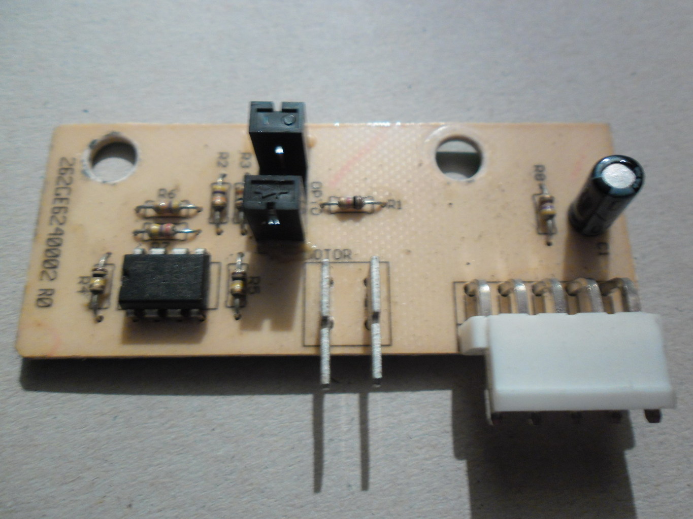

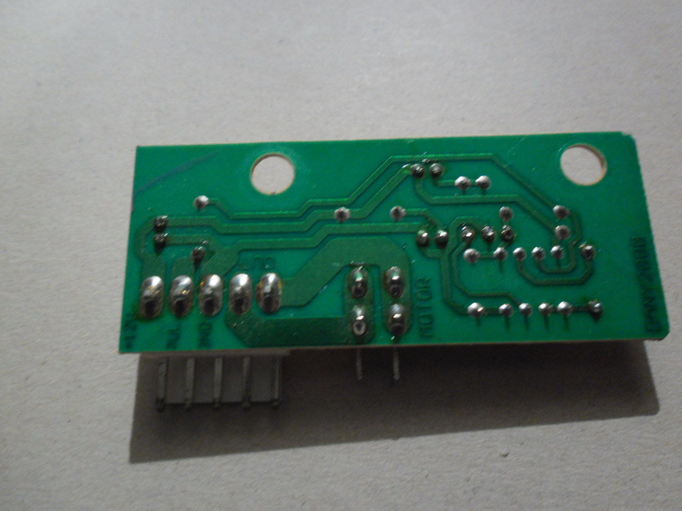

Rávettem magam én is hogy építek egy kapunyitót.Már beszereztem a motorokat, távirányítót, tápegységet. Megterveztem és összeépítettem a vezérlést is ( csak relés vezérlés maradt, mert nem értek az elektronikához). A kétszárnyú kapuk megállításáról egyszerű végálláskapcsolók gondoskodnak.
Egy kis segítséget szeretnék kérni az elektronikához értőktől.
A motorokban található egy elektronika. Szerintem egy optikai forgásérzékelő része lehet. Amennyire én kinéztem belőle valami jelet adhat ki egy vezérlőelektronikának, ami figyelheti a motor forgását, fordulatszámát...ehhez nem értek.
A kérdésem az, hogy lehet-e egy olyan elektronikát építeni hozzá, amelyik megszakítja a motor tápellátását, ha megáll a motor forgása ( bezáródik a kapu).
A motorra ezek vannak ráírva Einhell Fa-G 2601,Fa-G 1601
Valaki tudna küldeni egy egyszerű kapcsolást, amit meg tudnák építeni, vagy ha valaki megépítené nekem az is jó lenne.
Az elektronikáról teszek fel képeket, így könnyebben be tudjátok azonosítani.
Hogyan tudom kideríteni, hogy ez a panel működik-e.
Előre is köszi a segítségeteket.
(#) pistike79 válasza flyer81 hozzászólására (») Ápr 29, 2013 /
Ezek 24 V-os motorok, az elektronika, amit lefényképeztél, az a motorban lévő enkóder... (elvileg el is hagyható)
Pisti

(#) proba válasza flyer81 hozzászólására (») Ápr 30, 2013 /
Először némi felderítés: Az ic-re mi van írva?
Szerintem az első, és harmadik láb a táp (polaritását a kondi eldönti , nagysága 5-12V között lehet valahol. A forog,nem forog jelet a 2. lábon produkálja, csupán az a kérdés impulzusokat ad vagy folyamatos jelet. A maradék kettő a motor tápja.
(#) pistike79 válasza flyer81 hozzászólására (») Ápr 30, 2013 /
Csak 24 V-ot használhatsz, mert (pl 12 V-on) nem lesz elég nyomatékod a kapumozgatáshoz - főleg, ha van szélterhelés is...
A gyári 24 V-os vezérlések pwm-et használnak a meghajtáshoz, és az enkóder jelét figyelik működés közben. "Feltanulják" az út hosszát, mérik az áramfelvételt (mozgatáshoz szükséges erő), hogy a nagyobb erőt akadályként tudják érzékelni.
Tehát elég összetett a feladat (230 V-os motorral jóval könnyebb lenne - ott csak relé van, meg triak a fázishasogatáshoz...), mégha a legegyszerűbb módot is választod (a motorok időre nyitnak-zárnak végálláskapcsolókkal) akkor is ott a pwm kérdése, ami létszükség, mert gyengék lesznek a motorjaid, vagy csak teljes nyomatékkal tudod használni, ami szintén nem jó, mert ha valami közte marad... szóval kell a mikrovezérlő hozzá, meg a tudás, hogy leprogramozd...
Vagy keress a neten vezérlést, magyar cégek is árulnak, nem is biztos hogy túlságosan drágán.
(#) flyer81 válasza proba hozzászólására (») Ápr 30, 2013 /
Köszi a hozzászólásokat.Az IC tetejére az van ráírva, hogy LM358N.
A hozzászólásaitokból az derült ki számomra, hogy nem egyszerű feladatról van szó. Amit én meg sem tudok csinálni valószínű. Akkor egyelőre ez a terv elbukott.
(#) sirály12 válasza flyer81 hozzászólására (») Máj 1, 2013 /
Azért nem annyira megodhatatlan dolog az.
Ha jól gondolom (nem rajzoltam vissza a panelt) a fotó alapján, akkor ez a motor forgásának sebessége alapján egy megfelelő sebességű impulzussorozatot ad magából.
Ebben a témában is írtamm ár, csak másnak, hogy a:
"keresd meg a neten a RÁDIÓTECHNIKA ÉVKÖNYVE 1998, abban van egy impulzuskimaradás indikátor, azzal meg lehet oldani. "
Szerintem ide is jó lenne.
Nem túl bonyolult, 1 ic az egész emlékeim szerint. Kezdőként is megépíthető.
(#) proba válasza flyer81 hozzászólására (») Máj 1, 2013 /
Szerintem gyorsan feladod. Ha egyébként végállás kapcsolókra bízod a kapu megállítását így is úgy is , nem látom be miért kellene a PWM meg egyéb hóbelebanc.
Ami a kimenetet illeti lehet elég egy egyszerű tranzisztoros fokozat esetleg egy kondival . (ha nem akkor marad az IC ) azzal egy jelfogót működtetve már a rendszeredbe illeszthetőnek tartom.
(#) proba válasza (Felhasználó 13571) hozzászólására (») Máj 1, 2013 /
Neki komplett optos forgásérzékelője van a motorra építve, szerintem az teljesen jó, csak a kimenetét kell illeszteni egy relé felé.

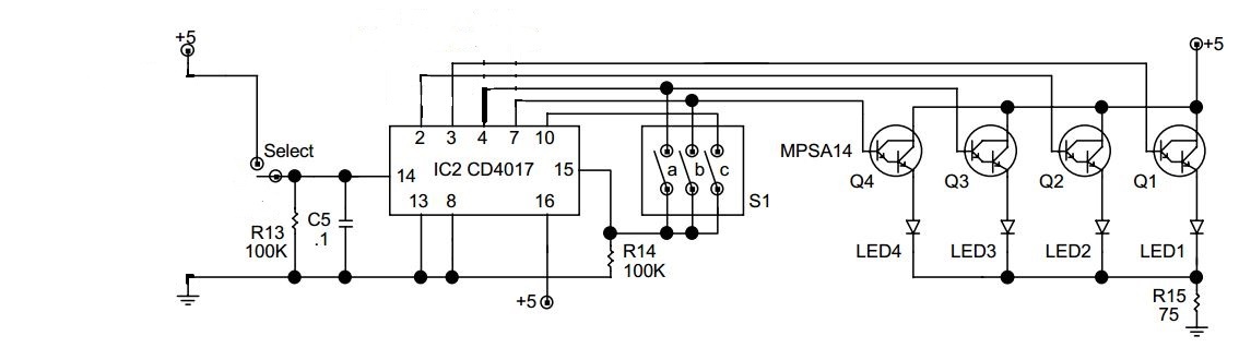

(#) djmcs hozzászólása Jún 10, 2013 /
Helló.
Abban kérném a szakmai segítséget hogy egy 12V motort szeretnék forgatni két irányba, egy nyomógomb segitségével, úgy hogy
gombnyomás->egyik irány, gombnyomás->stop, gombnyomás->másik irány, gombnyomás->stop!
És mindig ez legyen a sorrend. A végén persze fotocella, végálláskapcsoló stb. az már megy, de erre nem jut eszembe semmi. Végső esetben 2 nyomógomb is szóba jöhet, de a mostani távirányítómon még van egy szabad csatorna azt szeretném felhasználni.
Tudtok segiteni?
köszi
(#) HA5AWS válasza djmcs hozzászólására (») Jún 10, 2013 /
Egy másik kapcsolásból ollóztam de szerintem neked is megfelel. A dip kapcsolóval tudod beállítani hány lépést menjen, 2, 3, 4, szerintem az utolsó állás jó. A LED-ek helyére tudod tenni a kimeneteket.
Üdv: Gábor

(#) kameleon2 válasza djmcs hozzászólására (») Jún 11, 2013 /
Vegyél egy egyszerű léptetőrelét. Az megoldja ezt a problémádat. Van belőle olyan ami 1:start egyik irány 2: stop 3: start másik irány 4: stop kialakítású. Ha kell Finder termékből cikszámmal tudok segíteni, vagy megnézed a findernet.com oldalon a katalógusban.... Ha elektronikus megoldás kell, akkor ugyanez csak számlálóval. A Finder megoldás előnye, hogy egyből relés kimeneted van.
