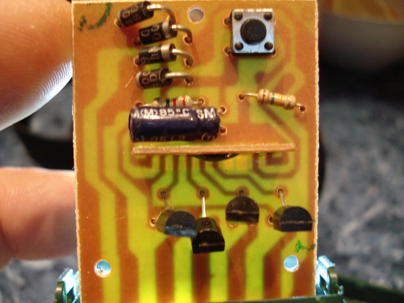

Szétszedtem a vezérlőjét, hát totál nem értem a működési elvét. Belemegy a 230V ami találkozik 4 diódával, ott egy 50V-os elko amin hálózatba dugáskor kb.: 3,5V-ot mértem és az folyamatosan csökkent, de még hálózati feszültség alatt volt. / Volt úgy hogy felvillant 1-2 másodpercre bedugáskor minden égő, de aztán el is aludtak, de később már abszolút nem világítottak. Mindkét esetben is csak annyi feszt produkált. / Mekkora feszültséget kellene mérnem, azaz mennyi kell a fűzéreknek és az DC?
Hirtelen nem is tudtam pontosan mit mérjek, de lábak érintkeznek, ellenállás értékek, diódák, 4 tranyó jónak tűnnek, viszont a paneről 3 vezeték megy az égősorok felé ahol 0=Nulla Voltot mutatott a műszer. Egy kis "égett" féle szag van a dobozkában ami nem tűnik újkeletűnek, de egyik alkatrészen sem látszik füstölgés nyoma. / Csak a piezó sötétebb "kormosnak" tűnő. / Egy trimpot van ami (eredetileg nem, de ma már) teljesen körbe forog, de működik és egy Toshiba IC van benne.
Be lehetne kötni direktbe, hogy az összes égő világítson? / Az áramkör alapján nem a 230V, hanem egyenfeszültség működtethetné az egészet!? Nincs szükségünk a villogásra meg a zenélésre.../

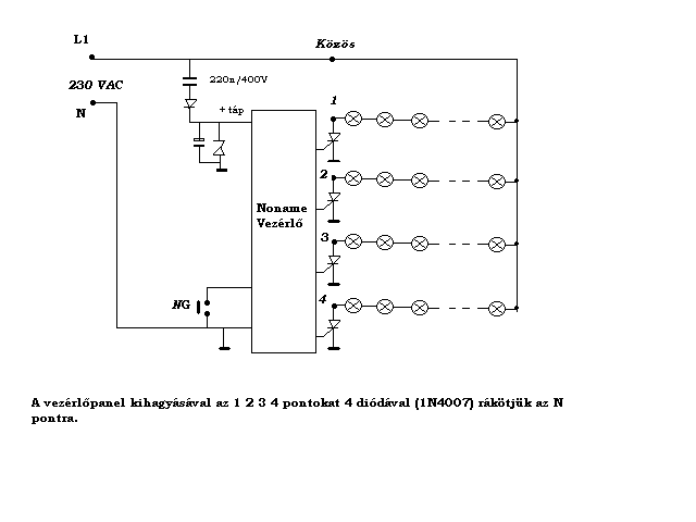

Az általam látott fényfűzérek vezérlője kb. a melléklet szerint működötek.

Vettem a fáradtságot és "kibeleztem" egy ilyen occószágot. Döbbenet! A hálózati feszültséget egyenirányítva egy több megaóhmos (2.2-5.1) és néhányszáz kiloóhmos (150-160) ellenállásokkal leosztva a feszültséget a noname vezérlőnek és a fénysornak, majd PCR406 (ugyan az, mint az MCR100-6) mini tirisztorral kapcsolgatják az ütemet. A ledes változathoz olyan silány vezetéket használnak, hogy a ledek kötési pontjainál "csipked" a feszültség a szigetelésen keresztül és a vezetőér olyan vékony, mint a pókháló. A képeken miniizzós vezérlőjét lehet látni, de mostanság mindegyik "vezérlő" belseje így néz ki, amit a nagyon távoli keleten gyártanak a nyugatnak.
Majd elfelejtettem! A tirisztorok 800mA terhelhetőségűek, a maximális áramfelvétel pedig 830mA. Ki van hegyezve a dolog, még a téli időjárásban is.

Ennyi pénzért ennyit. A 800 mA-es tirisztor lenne a legkevesebb probléma, mert az csatornánként 184 Watt-ot jelentene. (nem vasalni akarunk vele)
A táp résznél a rajzomba egy régebbire emlékeztem, vagy kevertem egy más kínai kütyü táprészével .

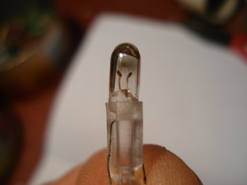

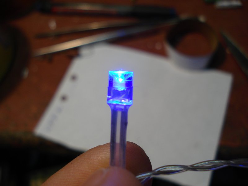

(#) VIM válasza VIM hozzászólására (») Jan 9, 2011 /
Volt egy kis időm foglalkozni a kék ledes karácsonyi füzérrel. A képeken jól látszik a led formája és a ráforrasztott előtét ellenállás, amiből csatornánként 4db van és értékük 3kohm/db. Ezek az első ágban vannak beforrasztva a ledek elé. Még négy szakadást találtam a rendszerben és egy előtét ellenállás forrasztása levált a lábról és a ledek csak halványan világítottak. A vezérlője az az előzőleg is említett PCR406 tirisztorocska csatornánként. A megdöbbentő az, hogy a tesós 24V-s trafós füzérre rávert a piaci occó kínai gagyi. A 240 izzós fűzért kültérinek adják, de nem állja meg a helyét a csapadékos környezetben, mert a mostani csapadékok elég jó elektrolitok ahhoz, hogy tönkretegyék. A lelógó izzók zsugorcsöves szigetelése megtartja a vezeték által bevezetett "elektrolitot" az izzók lábainál. Ezért ahol rövidzárat csinál a csapadék, az a többi izzónál feszültségnövekedést okozva kiégeti az egyiket és így az egész csatorna nem világít. Elég sok az a 80db nem világító izzó egyszerre és persze követi a többi is a pusztulásban. Most azon gondolkoztam, hogy a képeken látható kék ledekkel talán fel lehetne támasztani a füzért. Ha tudna valaki információval szolgálni a képeken látható ledről és annak beszerzési lehetőségéről az írja meg. Az mini izzó is szóba jöhet, csak akkor minden csatlakozási pontnál sziloplaszttal tömíteni kell (240db).
A mini izzók pedig így néznek ki, 1.6V-s 0.112W/db.

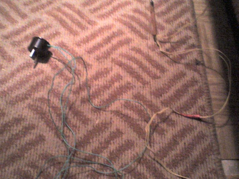

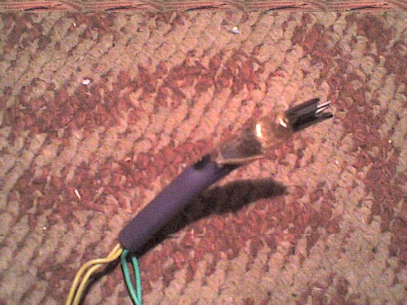

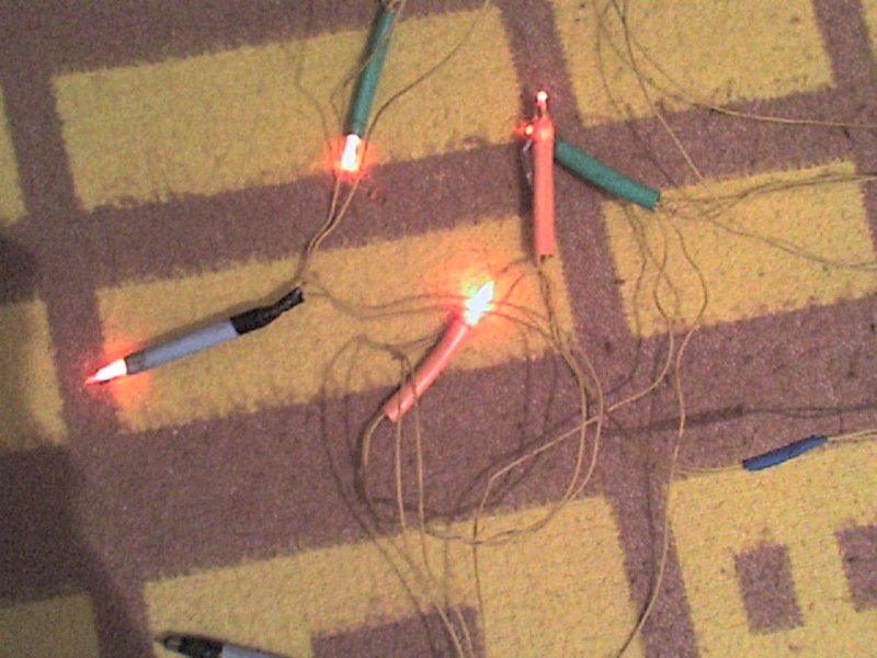

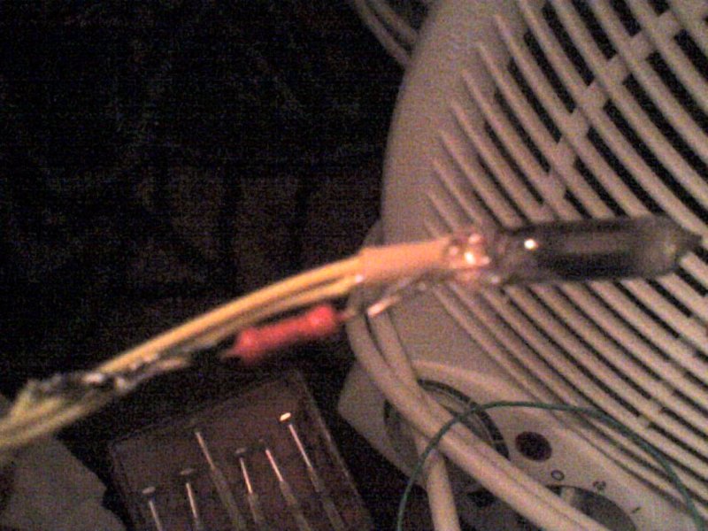

Glimmlámpák vannak benne, de nem egyszerre kapcsolnak fel bedugás után, sőt némelyik vibrál majd villog is.
Nagyon jól néz ki egy fenyőgyantától tocsogó fenyőfán... D
Sokkal tartósabb és szerintem igencsak jópofa ez a megoldás. Most kaptam.

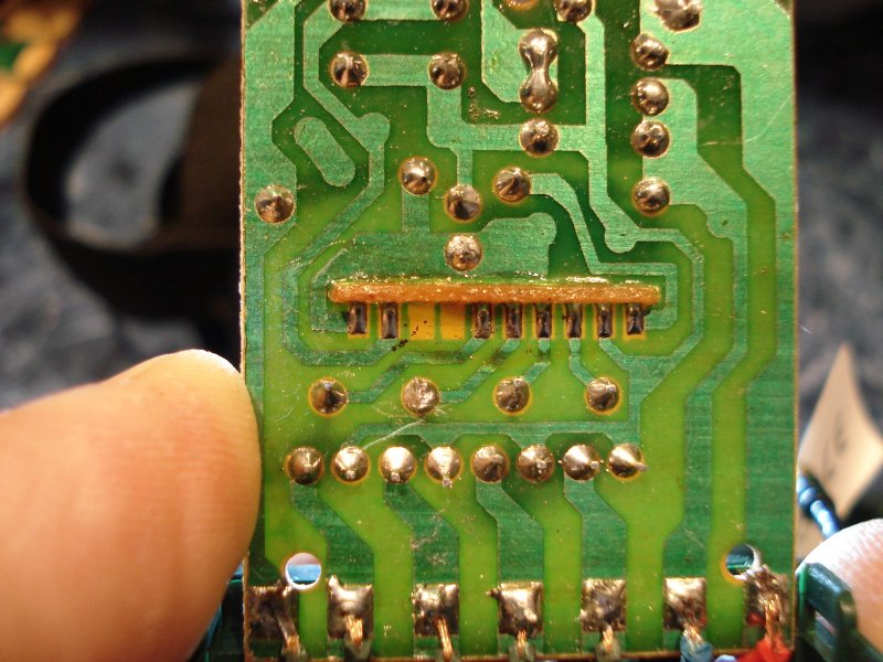

(#) raiman hozzászólása Nov 29, 2011 /
Segítségre lenne szükségem.
Adott egy kínai égősornak a vezérlője amiben valami névtelen vezérlő egység van, viszont a kapcsolgatást PCR 406-os tirisztor végzi.
Kérdésem az lenne, hogy mit lehetne a PCR406 helyett alkalmazni, hogy nagyobb áramerősséget bírjon a kapcsolás?
Ittaz eredeti vezérlő.
Előre is köszönöm.

(#) mazso1988 válasza raiman hozzászólására (») Dec 1, 2011 /
Nem elég a tirisztor 0.8A kapcsolása?
Szerintem ilyen kis TO-92 tokozásban nem igen fogsz találni másik tirisztort ami nagyobb áramot bír. Ilyen tokozásban én 1A triakot találtam csak, próbálj meg vezetékkel bekötni ha belefér a dobozba egy TIC 106-t ez már 4A/400V bír.

Másik dobozba fogom beépíteni a kapcsolást, tehát a fizikai tényezők nem számítanak, csak az lenne a lényeg hogy a PCR406 tirisztor helyett találjak egy olyan tirisztort ami nem csak 830mA-t tud kapcsolni.
Sajnos már 100 db rizsszem izzó mellett is melegszik egy kicsit a PCR406. Szerintem ha rákotném a 200 db-ot akkor vége is lenne.
Akkor azt mondod hogy a TIC 106 jó lenne helyette?
Ha nem okoz problémát a mérete akkor szerintem bőven használhatod ez már közel 900W képes kapcsolni és szerintem ennyi nálad összesen sem lesz.
Erre gondoltam!
