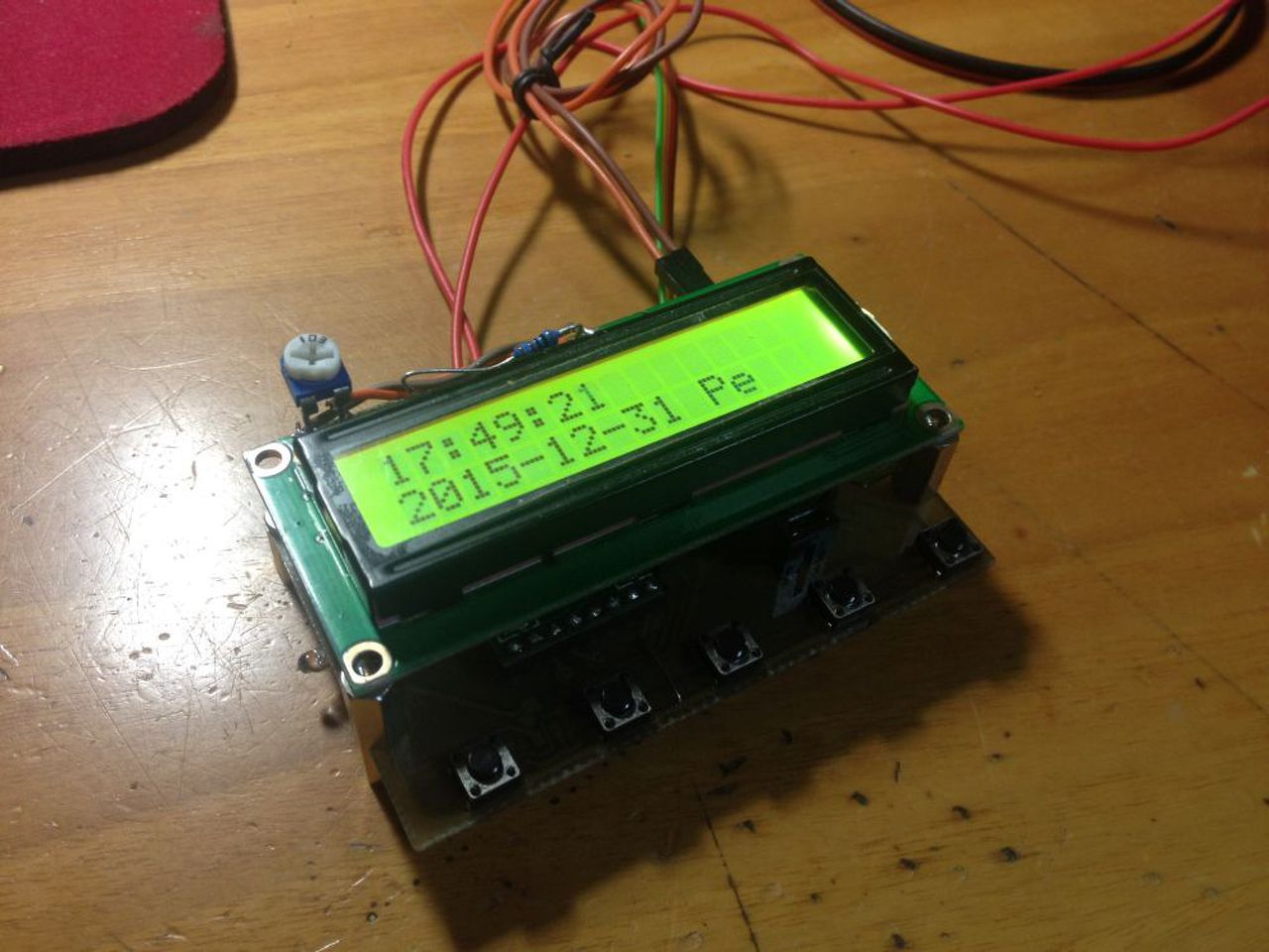

(#) enree hozzászólása Ápr 3, 2015 / 1
Ha már ennyire tombol az óra láz...
Íme, a ma esti termés.

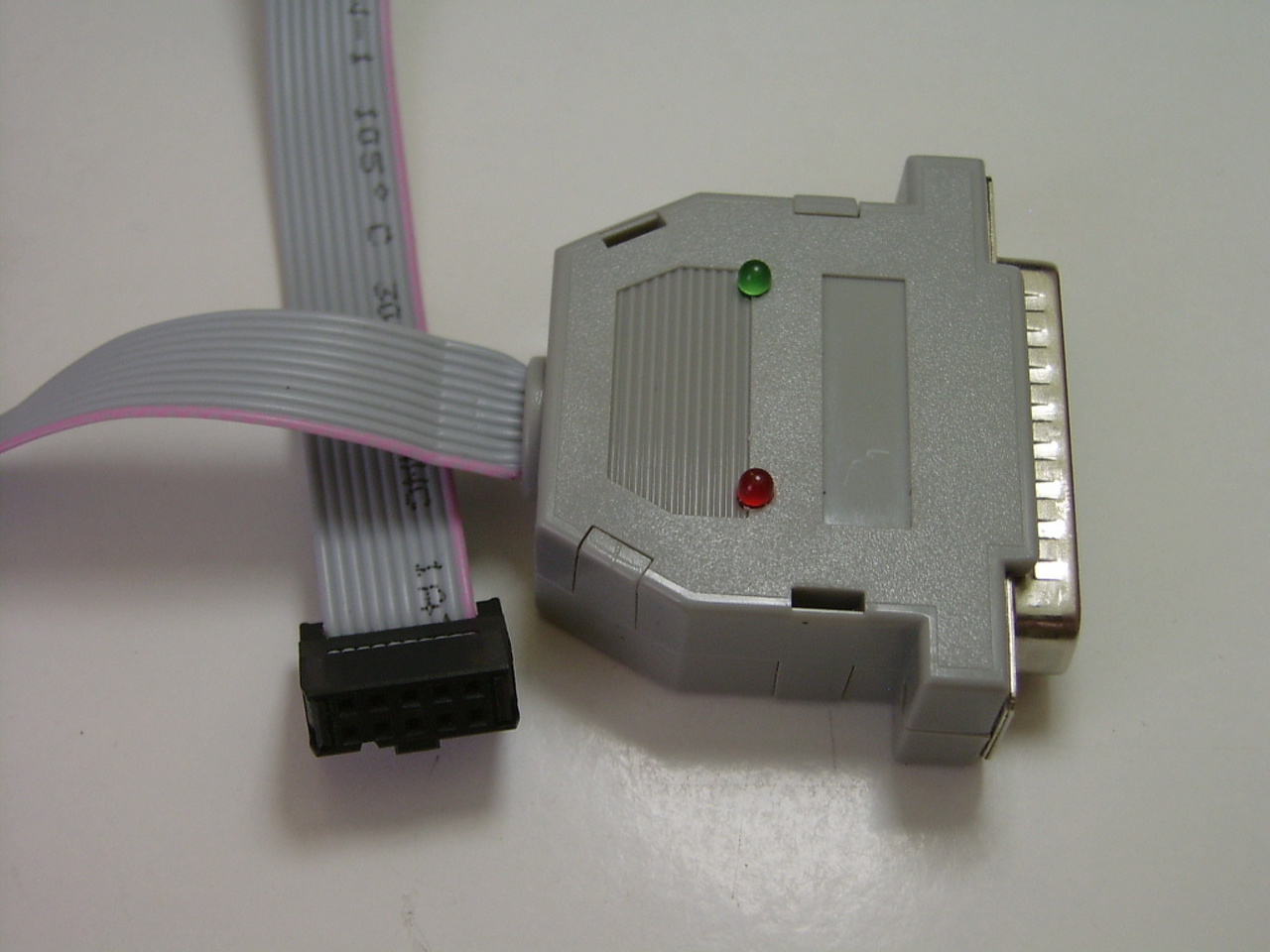

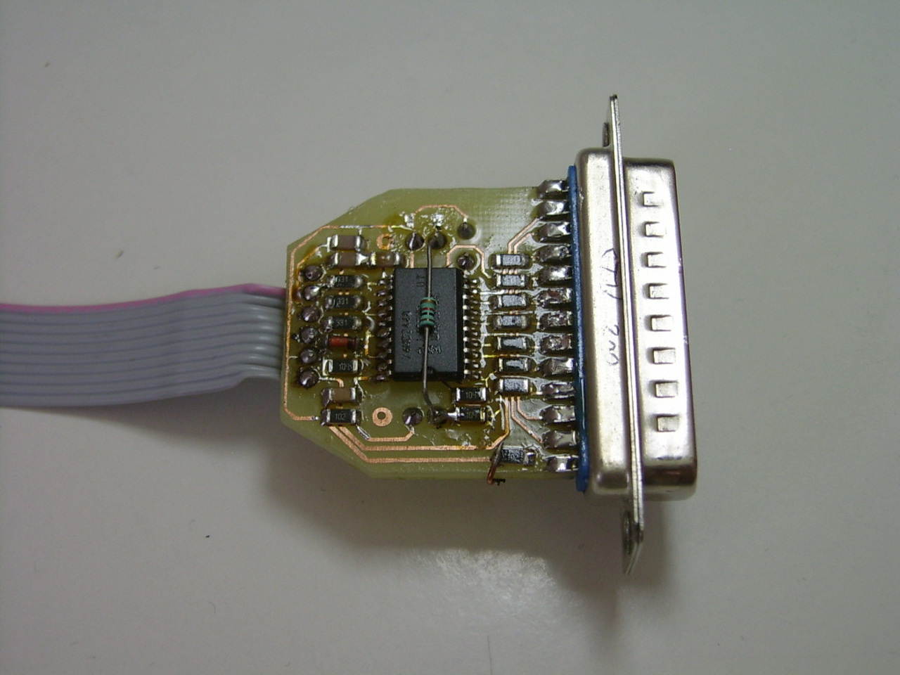

(#) Vacok hozzászólása Ápr 5, 2015 / 3
Elkészült egy bufferelt STK200 programozó és a hozzá tartozó univerzális foglalat kártya. Kétoldalas nyákra készült félig smd félig furatszerelt alkatrészekkel. A kétoldalas kivitel miatta a nyák nem sikerült a legszebbre, egy két helyen nem fértem hozzá a forronthoz az IC foglalat miatt így egy két helyen megolvadt, de tökéletesen működik.

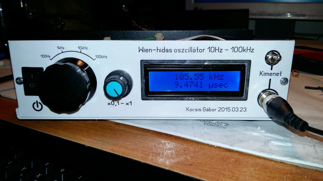

(#) kocsgab002 hozzászólása Ápr 5, 2015 / 15
Készült egy wien-hidas oszcillátor, egy frekvenciamérővel kiegészítve. 10Hz-től 100kHz-ig állítható 4 fokozatban. Reményeim szerint egy cikk is meg fog jelenni róla itt az oldalon.
(#) Csupasz válasza kocsgab002 hozzászólására (») Ápr 5, 2015 /
Gratulálok Gábor! Nagyoon szépen elkészített műszer, használd egészséggel!
Várjuk a cikket!
(#) Alkotó válasza kocsgab002 hozzászólására (») Ápr 5, 2015 /
Milyen a jelalak? Erről nem írsz, de gondolom színusz. (Előfordul, hogy a négyszögjel is jól jön)
(#) vicsys válasza kocsgab002 hozzászólására (») Ápr 5, 2015 /
Gratula, nagyon szép lett!
(#) kocsgab002 válasza Alkotó hozzászólására (») Ápr 5, 2015 /
Igen szinusz, a wien-hidas oszcillátor mást nem is tud, de azt nagyon. A megjelenő cikkben írok róla bővebben, ha a modik rábólintanak, nemsokára Ti is olvashatjátok.
(#) nagym6 válasza kocsgab002 hozzászólására (») Ápr 5, 2015 /
Szép, és a magyar felirat nálam nagy dolog, ezért is a pont.
(#) kocsgab002 válasza nagym6 hozzászólására (») Ápr 5, 2015 /
Köszönöm mindenkinek a dicsérő szavakat, jól esik.
nagym6: Igen erre nagyon figyelek én is.
(#) McAdams válasza kocsgab002 hozzászólására (») Ápr 6, 2015 /
Már a matrica alapján is látszódott hogy milyen lesz, de így elkészülve nagyon letisztult és "egybe" van !
(#) Frankye válasza kocsgab002 hozzászólására (») Ápr 6, 2015 /
Rábólintottak, már olvasható is. Gratula a készülékhez és a cikkhez is, utóbbiért köszönet is!

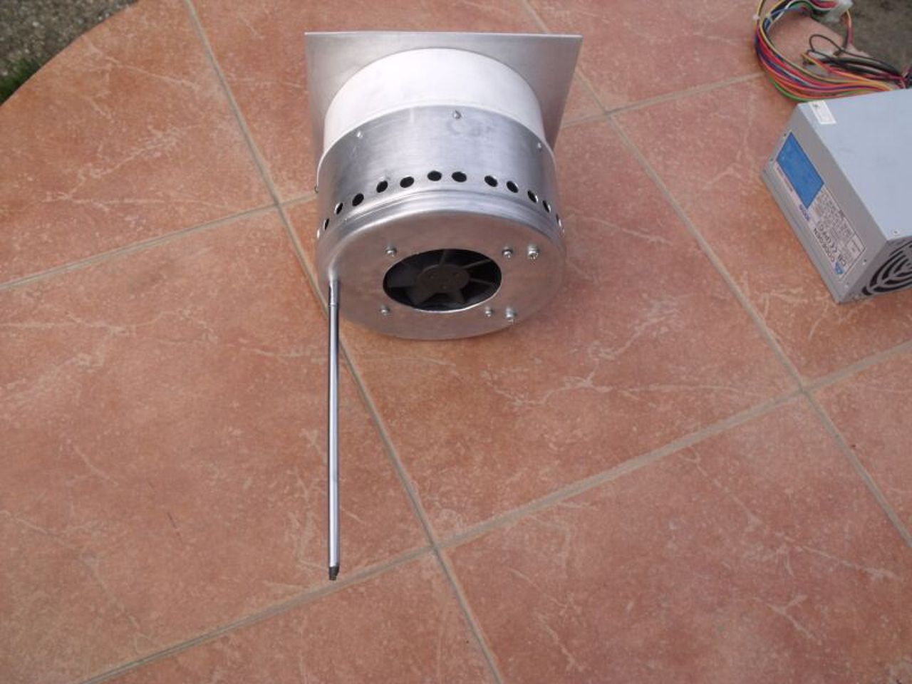

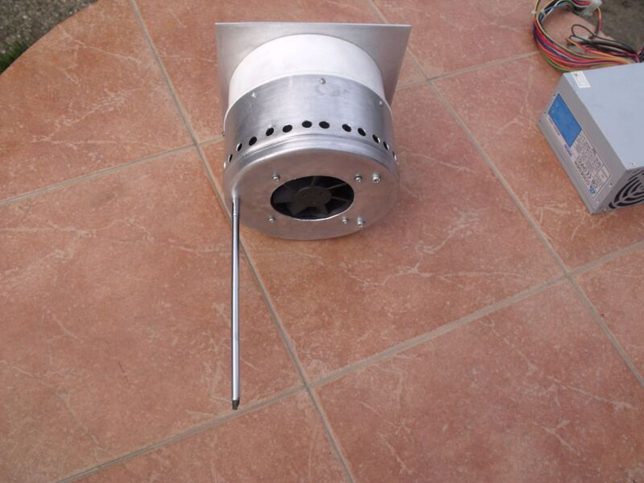

(#) patexati hozzászólása Ápr 8, 2015 / 6

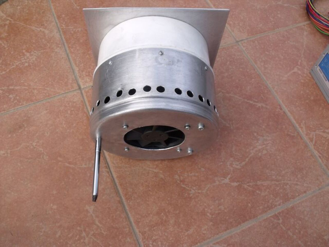

Sziasztok! Elkészült a keltetőgépem fűtőegysége.Amit tud: hőmérséklet szabályzása 0.1 c pontosságban állítható,tizedenként lehet állítani a hőegyensúlyt is akár 5 fokot (nem kimondottan keltetővezérő,jó másra is) 80W fűtés egy jó erős pc hűtővel kiegészítve mely alul középen szívja be a levegőt majd a fűtőtérbe képződő kompresszió az oldalán lévő kis lyukakon jut vissza a keltetőtérbe. Kiegészítettem védelmekkel is melyek a következők: ha megáll a ventillátor visszajelez egy led,egyben tiltja is a fűtést,ha nem megy a fűtés de a vezérlőegység fűtési parancsot ad akkor is visszajelez egy le,ha megy a fűtés de a vezérlő nem ad parancsot akkor is visszajelez egy led,ha megszakad a fűtőszál visszajelez,végső védelem ha minden tönkremenne egy 100 celsiusfokon kikapcsoló bimetál.A hőszonda alul kihúzható még kb 10 centit.Most már csak tálcát kell készítenem és tojást szerezni és mehet a próba. Teszteken jól végezte a dolgát a mérések ezt igazolták.'2 Voltos az egész,egy pc tápról megy de ha nagyon szükséges akkor akkuról is mehet pár órát.
