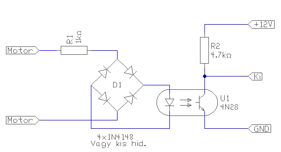

Na kitaláltam hogyan is lehetne elválasztani a N/C (no connect) és a GND (test) jelet egymástól, hogy legyen valami értelmezhető jeled a triggerhez.
A megoldás egy optokapu, aminek az a jó tulajdonsága van, hogy ha megtáplálod az adó oldalon (szabályosan test+táp), akkor a vevő oldalon is megjelenik valami feszültség. Ha viszont az adó oldalon a testet megszakítod (ajtó becsuk), akkor a másik oldalon se lesz jeled, vagyis testként használhatod. Ezzel a kapcsolás szempontjából szétválasztottuk a jelünket magas (tápfesz) és alacsony (test) jelszintre. Az adót állandó tápra kell kötni, így csak az ajtónyitás-csukás fogja vezérelni a dolgokat. Ekkor viszont még nem vagyunk kint a vízből, mert az 555 testre indul, így tehát a jelünket invertálni kell, amire ez az invertáló kapcsolás szuper. Így tehát összegezve: 1. Ez kapcsolja fényre/sötétre (a led helyére kötöd be a monostabilt) 2. Ez a monostabil és számolósegéd 3. A triggerre a fent említett módon kötöd az ajtónyitód 4. A kimenet már képes lesz egy relét működtetni, ami elbírja a ködfényszórókat

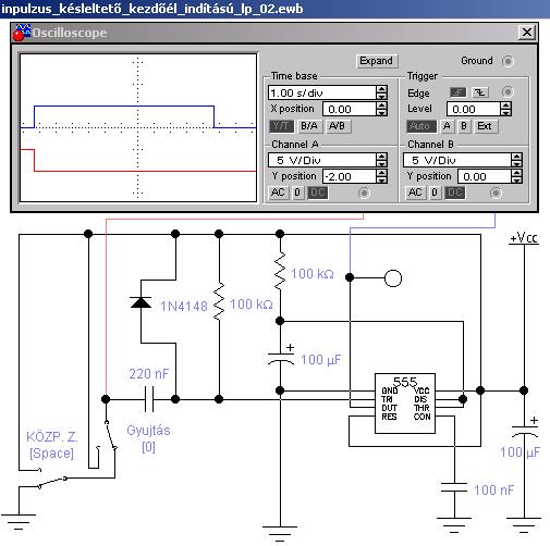

Még 1 kérdés, milyen programot használtál az osiloscop-hoz?
[off] EWB32 ( De vannak már sokkal fejlettebb szimulátor programok! )

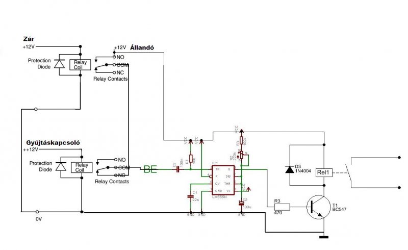

Naszóval, átgondoltam, és tehát akkor elvileg így kellene kinéznie?
A két relé lehet kicsit sok lesz az 555-nek. Az izmosabb NPN tranzisztorral kellene megtámogatni. S a relé tekercsével kell egy ellenkapcsolt védődióda, ami a relé kikapcsolásakor keletkező feszültséget söntöli.
PL: Bővebben: Link...
Így már akkor jó lesz?

Elvileg a megadott relékre a BC337-es is tökéletesen megfelelne. Persze a többet bír a tranzisztor, az csak jó...
Én inkább a RESET lábra koncentrálnék! Ha letiltom az 555-öst, akkor jöhet bármilyen vezérlőjel, az hatástalan lesz.
Hosszabb távra gondolva kevés a relé terhelhetősége.
Figyelembe véve hogy sok riasztoban hasonlo /terhelhetőségben azonos/ relé van a villogtatásnak és ott csak 45 w max terhelés van egy relére és gyakran beégnek betapadnak az érintkezők. Link beidézése nélkül én inkább dupla áram birásu relét javasolnék. Az autokban lomha kioldásu biztositékok vannak ami az ötven százalék tuláram esetén sem olvaódnak ki , ami ez eserben tul tudja terhelni a kontaktusokat, mivel nem csak az effektiv terhelést kell figyelembe venni hanem hanem a bekepcsoláskor fellépő nagyobb áramot az izzo hidegellenálása miatt. Jani ne haragudj , hogy a te irásodra válaszoltam ,és nem is kioktatni akartalak vele mivel tudom eléggé ott vagy az elektronika terén. Csak elég sokat találkozom a munkám során alulméretezett gyári dolgokkal...

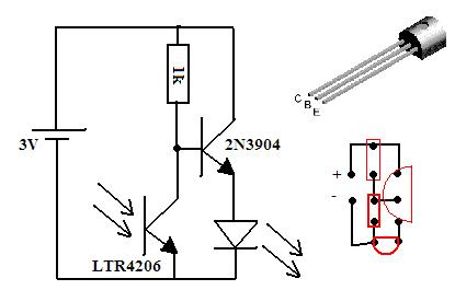

![]() Ott még van mit finomítani. Csak az a kérdés, hogy mennyire lehet bonyolult, vagy egyszerű az "alkonykapcsoló" áramkör. ![]() Egy lehetséges áramkör...

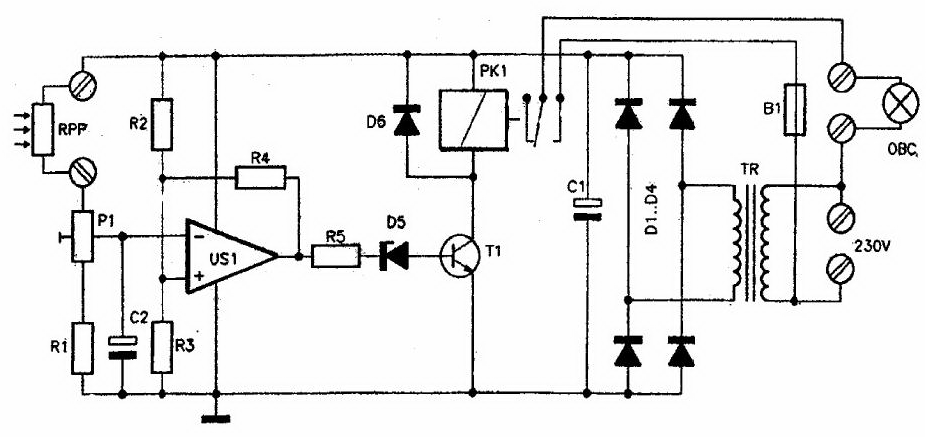

Egy OPA-s változat... Amelyik a legjobban tetszik, azt dobd össze próbapanelon. ![]()
Egy lehetséges ELVI változat! Alkonykapcsoló ( LM311 fénykapcsoló ) -val és önkikapcsoló ( harakiri ) áramkörrel kiegészítve.
Nincs tesztelve!
