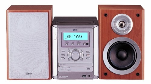

A mai nap vásároltam egy LG LX-U251-es tipusu mikro hi-fi nek nevezett készüléket. A problémám a következő: Csekély mély hangokat ad ki , a két kis dooz átvitele elméletileg 90Hz-20Khz-ig terjed a papírok szerint. Elméletben a következő képen szeretném javítani a mélyhangokat: Egy közösített kimenetet létrehozni a készülékből, és egy aktív kis ládát rá csatolni.
Tehát Jobb-Bal, és ezekből egy közös kimenet, arra szeretnék választ kapni, hogy hogyan tudom diszkrét módon ezt megoldani!?
Kiváncsian várom az öteteiteket...
Dodi.

Én a helyedben ezt tenném:
A jelet, amit erősíteni szeretnél a hifivel, rákötném erre a kapcsolásra (low pass filter), majd ezt kötném egy erősítőre (pl. TDA7293, elé pedig egy poti, amivel be lehet frankón lőni a hangerejét), amire pedig mehetne a mélyláda.
Ezt természetesen úgy ,hogy a hifi is meg a low pass filter is megkapja a jelet. Így ha pl. számítógépről halkítod-hangosítod a zenét, a mély hangereje is megfelelő lesz.
(#) vicsys válasza Dody30 hozzászólására (») Nov 10, 2007 /
Sztem ez kell neked. Hangfalkimenetről osztón keresztül meghajtod és végére akasztasz egy 50-100W körüli végfokot.
Vagy nézegesd meg a kapcsolásomat, ott van hangfalkimenetes illesztés is:
(#) Dody30 válasza vicsys hozzászólására (») Nov 10, 2007 /
Köszi a linkeket, és a gyors választ! Tetszik az ötlet, viszont a lényeg az lett volna hogy belül a hifiből akarom kihozni a jelet, egy db rca-aljzaton. Ezt a végfok előtt kell lekötnöm?, de úgy hogy meg maradjon az eredeti kimenet!
Ha mindenképpen szét akarod szedni és megakarod fúrni, csináld... Sztem a hangerőszabályzó poti után kéne levenni a jelet, feltéve, hogy a poti közvetlenül a végfok előtt van.
Digitális a hangerőszabályzója, holnap szétbontom és bele kukkolok mi lapul benne...
