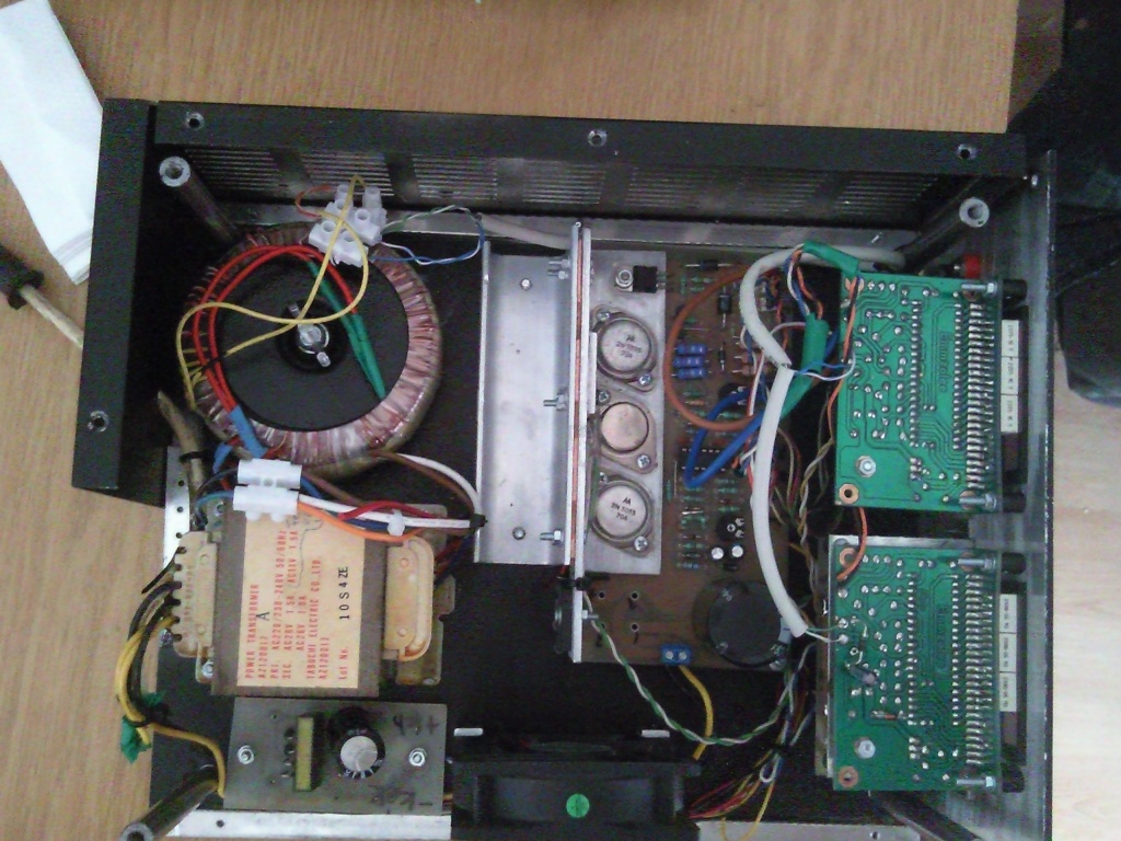

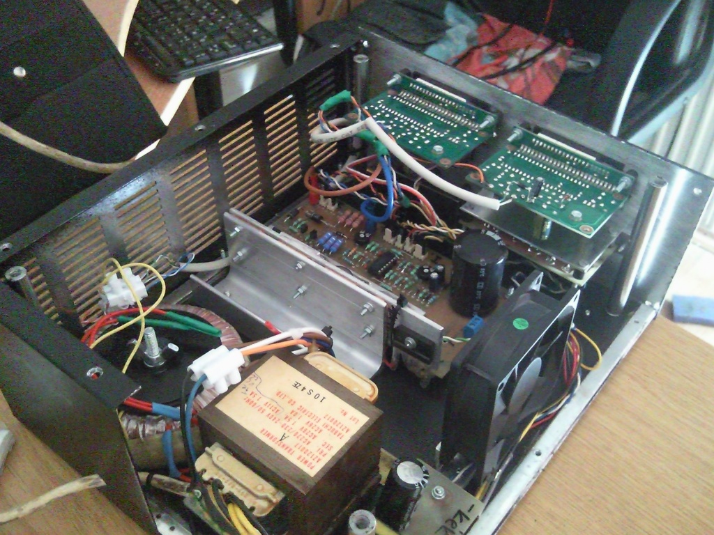

(#) Ghoost válasza Alkotó hozzászólására (») Szept 9, 2012 /
Szia Alkoto!
„Szűk nézeteket tettél fel, nem látszik a globális kialakítás....”
Keszitettem meg 2db kepet az egeszrol neked. Ha mar kinyitottam a dobozfedelet
Elektromos90: Nalam ezek a mert ertekek.
IC 1 -- 10.04V
IC 4 -- 25.2V
IC11 -- -5.1V
A hozzászólás módosítva: Szept 9, 2012
