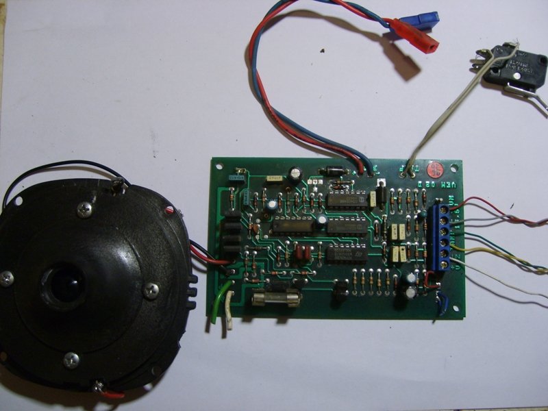

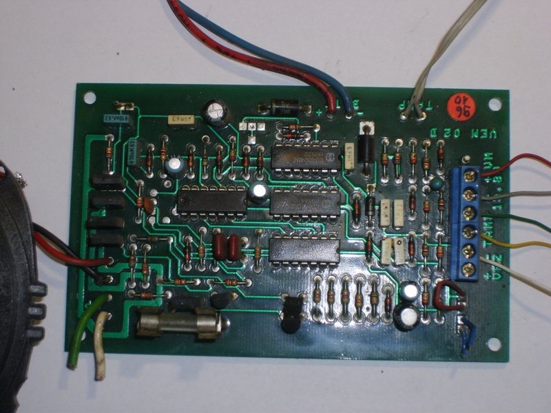

Sziasztok Mágusok
Lebontottunk egy lakás külső risztó dobozát azt szeretném tudni hogy lehet-e belőle egy riasztót csinálni a beltéri egység nélkül? csak egy ajtót szeretnék védeni vele egy pill kapcs. segítségével ,ha kap feszt. egyből visítson.
előre is köszönöm a segítséget!
sziasztok küldök képet róla.
(#) Fonák válasza komisa hozzászólására (») Jún 13, 2011 / 1
Riasztót nem.
De ha erre a szirénára ráteszel egy akkut, belül adsz neki 12V-ot, és a 12V negatív kapcsát bevezeted agy alaphelyzetben nyitott érzékelőbe, kapcsolóba, ami akkor zár, ha nyitod az ajtót, és annak a másik felét bekötöd a a fehér vezeték helyére, akkor visít, feltéve, ha a sziréna jó még.
És belül sem árt egy szünetmentes táp, mert áramszünet esetén erősen csuklani fogsz.
És nem kell minden topikba kitenni a kérdésedet...
(#) komisa válasza Fonák hozzászólására (») Jún 13, 2011 /
Köszi a gyors választ megpróbálom hátha csuklok majd
csak azért van két helyen mert nem tudtam hová tartozik sry
Még annyit légyszi a betápot melyekre kell kötni?
A negatívot a fehérhez de a + hová?
Táp a + és -, Most piros és szürke van bekötve. A negatívot egyszer közvetlenül kösd a mínuszra, és egyszer a kapcsolón keresztül az indítóra
(fehér)

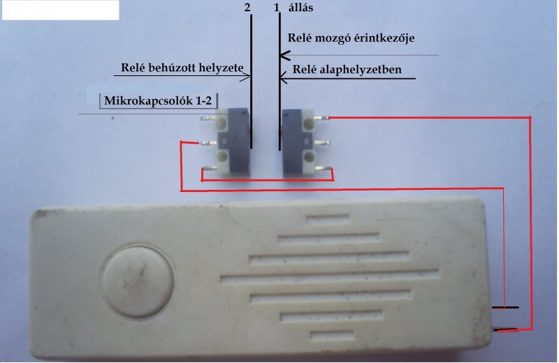

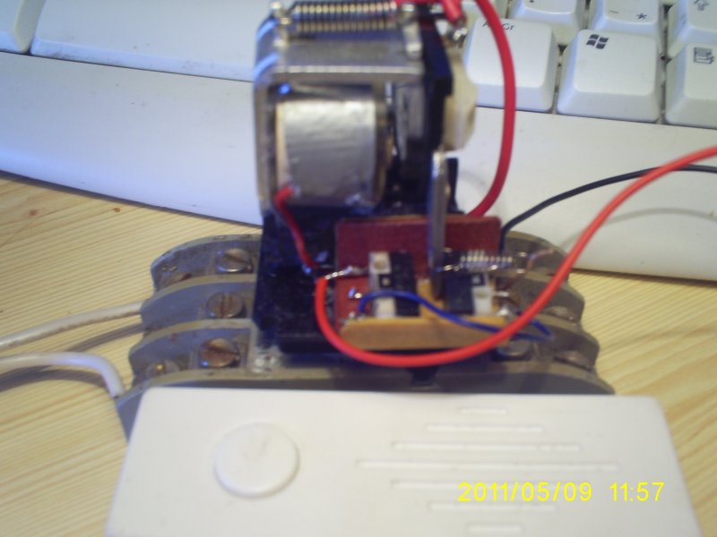

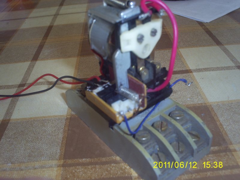

(#) dravecz hozzászólása Jún 14, 2011 /
Segítségre lenne szükségem.
Van 1 mozgásérzékelőm, aminek a reléjére egy másik relét kapcsol és ezzel kapcsolnék egy vezeték nélküli csengőt.
A mozgásérzékelő „nagy” távolsága miatt tettem a vezeték nélküli csengőt.
A rajzon látható módon oldottam meg (mechanikusan).
Ezzel az a gond, hogy a mozgásérzékelőn a minimumkapcsolási idő az 10 másodperc.
Ami a dallam csengőnek sok és e miatt megbolondul a csengőm.
A csengőnek egy határozott kontaktus kéne, amit a látható módon akartam megoldani.
Az „1” es mikrokapcsolóról, ha lelép, adja a kontaktust a csengőnek, ha eléri a „2.” kapcsolót megszakítja a kontaktust.
Kézzel behúzatva működött, de a relé gyorsasága miatt nem kapcsolja be a csengőt.
Tudtok jobb jó megoldást?
Még keresem a megoldást!
(#) MPi-c válasza dravecz hozzászólására (») Jún 14, 2011 /
Tekintve, hogy ez egy elektronikai fórum, én egy 555-ös kapcsolással oldanám meg...
