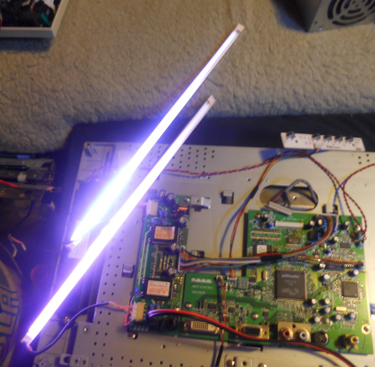

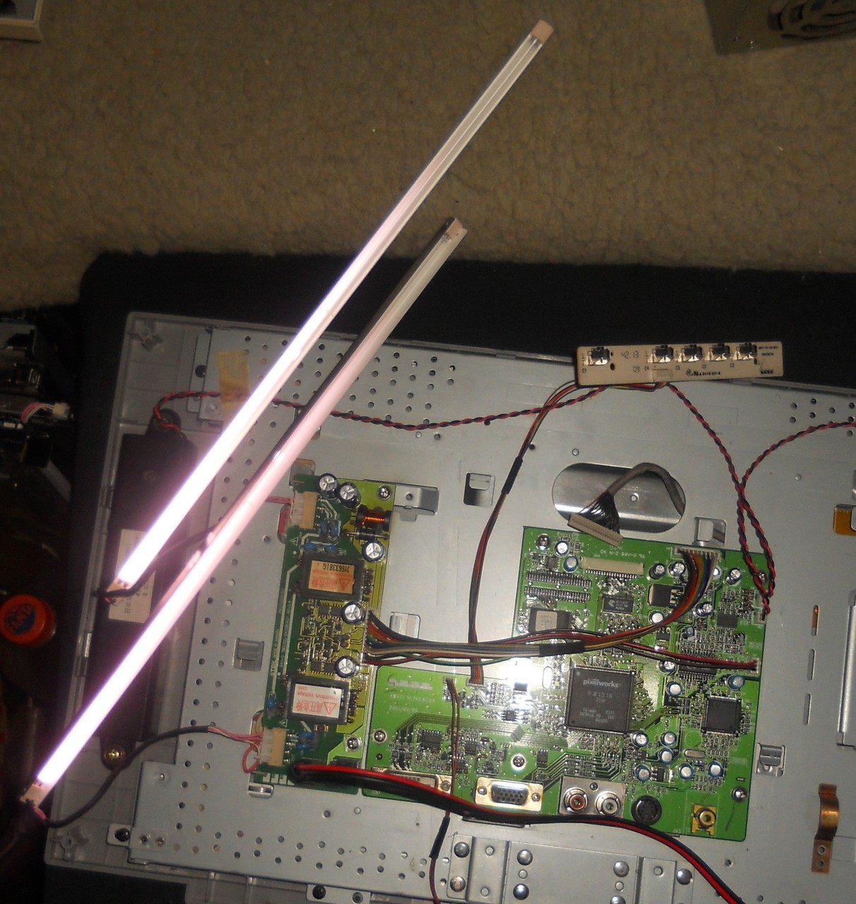

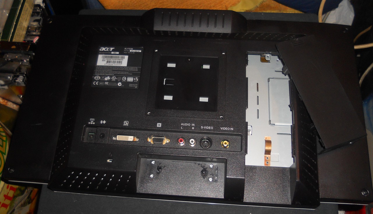

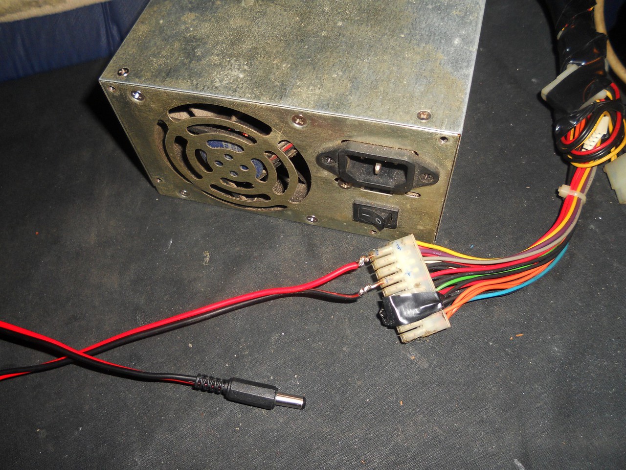

(#) Laurox hozzászólása Júl 18, 2017 /
Hello Srácok!
Tanácsra lenne szükségem. Szereztem egy Acer AL1751W monitor tv-t. A képen látható hibája van ami számomra elég rejtélyes. Csak 3/4 részig gyújtja be a csöveket, majd kb 5 mp múlva kialszik. De ha rádugom a kijelző LVDS kábelét a főpanelre, akkor szinte meg sem nyikkan, vagyis csak egy picit dereng valami, tehát még jobban elmegy a feszültség. Az inverter trafók egyforma ellenállást mutatnak, bár nem tudom mennyinek kell lennie a normális értéknek. Én inverter hibára tippelek, de elég furcsa ez a hibajelenség a számomra. Valaki találkozott már ilyen fajta hibával? Az inverter elkókat újra cseréltem.Hol bogarásszak tovább? Kondizzam át a vezérlő panelt is?

(#) Laurox válasza Laurox hozzászólására (») Júl 27, 2017 /

(#) uniman válasza Laurox hozzászólására (») Júl 27, 2017 / 3
Bizonyára az efféle ironikus megjegyzésekkel nem fog emelni a népszerűségedet...te amúgy is "srácok"-at szólítottál meg, azok között bizonyára kevesebb a "profi"...én nem tartozom az egyik csoportba sem.
A "profik" talán azon elmélkednek, hogy ez mitől lenne "TV", ha nincs benne tuner ?
Ilyen hibát az alacsony CCFL feszültség tud okozni.
Reméljük, a kijelző LVDS kábelét nem bekapcsolt állapotban dugdosod ki-be...
De lehet még valahol egy (vagy több) zárlatos alkatrész...
Feltűnt, hogy a fotóidon nincs a készülék gyári tápegysége becsatlakoztatva a helyére...ennek az okáról semmi sem írsz, pedig lényeges lehet. Pl. mondjuk egy nem megfelelő tápról próbálgatod, amely nem bír leadni megfelelően nagy áramot, amely bekapcsoláskor szükséges...

(#) Laurox válasza uniman hozzászólására (») Júl 28, 2017 /
Köszi az "oltást" , már rám fért! Örülök, hogy egy profi megszólított! (komolyan!) Az LVDS kábelt nem dugogatom vaktában, főleg nem bekapcsolva... ennyit még én is tudok. Amúgy ez tényleg TV. Acer AL1751W a becsületes neve. A tuner nélkül nem kellene rendes feszültséget produkálnia a csöveknél? Egyébként egy FSB számítógép tápról van meghajtva ami biztosan elbírja a 12 v 4A teljesítményt, ugye. (mivel nincs meg az eredeti táp, így fabrikáltam hozzá egy DC kábelt) Üdv. Laurox

(#) uniman válasza Laurox hozzászólására (») Júl 28, 2017 /
Hello! Nem szándékom az "oltogatás"...de nézz utána, hátha az eredeti tápja 5 ampert bír leadni.
Nekem ez monitornak tűnik továbbra is...különben a LCD TV-s topikba kellett volna írnod. ...vagy a tápcsatlakozó melletti bemenet lenne az antenna-bemenet koax csatija?
A CCFL csövek áramát is figyelheti az inverter, és ha az nagyon eltér a normálistól, akkor letilthatja a működést.
A hozzászólás módosítva: Júl 28, 2017
nem tudom, de szerintem egy asztali pc tápja simán jó kell, hogy legyen hozzá, vagy nem? Én így szeretném használni majd... ha egyáltalán sikerül életre kelteni. Közben tettem fel róla képet, a hátuljáról.
A képről nem látni, hogy mennyire tuti az improvizált érintkezőiden a kontaktus.
Da ha azt mondod, hogy az inverter panel betáp csatlakozóján egy pillanatra sem esik le a tápfesz...akkor a hibát máshol kell keresni.
Köszi a képet, hogy előkerested. Igen, ilyen az inverter panel. A táp biztosra van barkácsolva, máshol is használtam már és jól működik. Szemre annyit állapítottam meg, hogy az egyik trafón a "matrica" kicsit sárgább, tehát nagyobb hő keletkezhetett rajta. Viszont rámérve a szekunder lábakra, egyenlő értékeket mértem, mindkét trafónál. Tehát lehet, hogy nem inverter hiba? Hol kéne tovább "bogarászni"? Kezdő vagyok még, gondolom ez feltűnt azért...

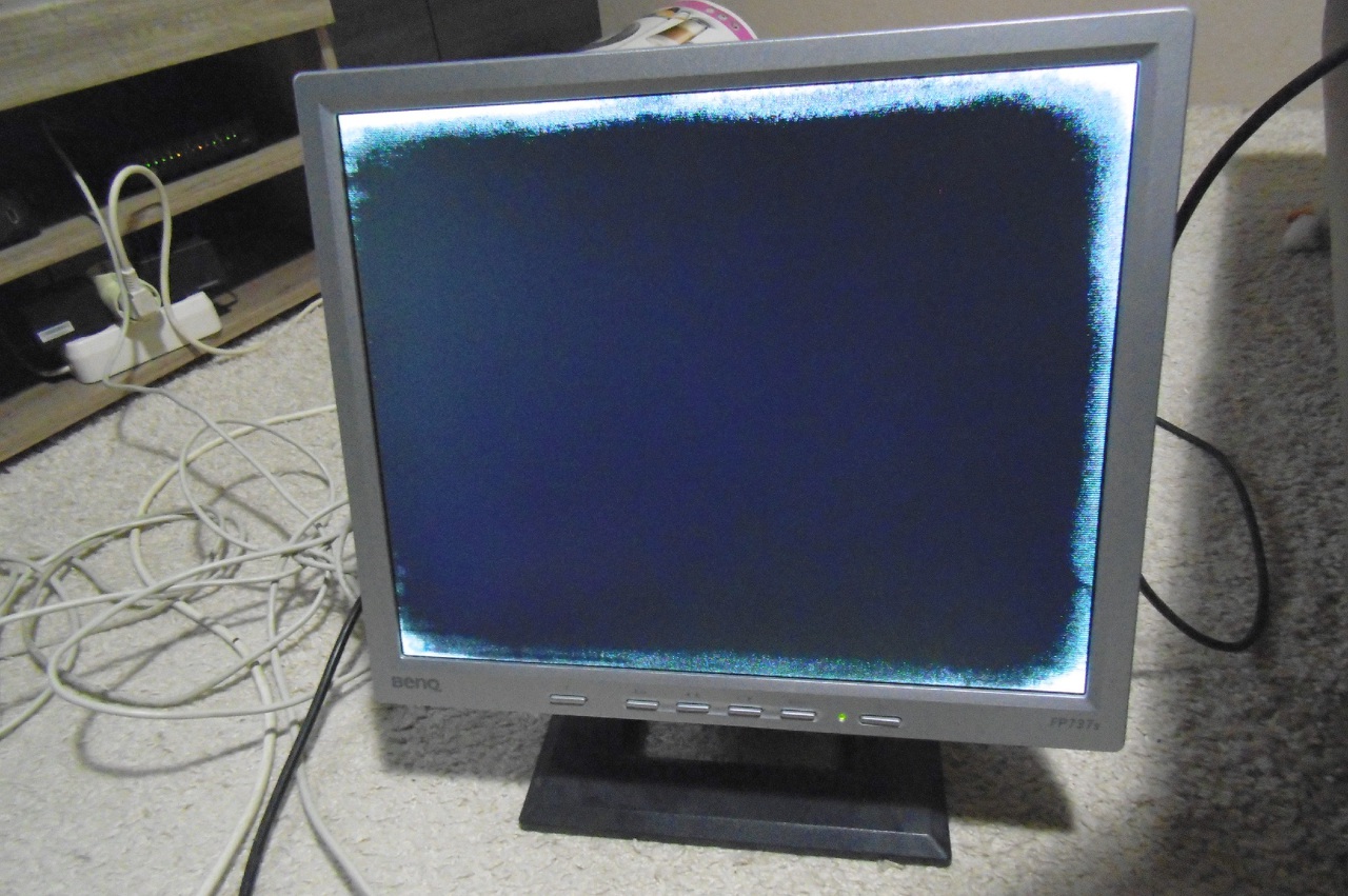

(#) Vacok hozzászólása Aug 28, 2017 /
A monitorom az alábbi problémát produkálja. A tünet úgy jön elő, hogy amikor bekapcsolom a gépet teljesen tiszta a kép, majd szép lassan kezd el szemcsésedni a széle, ami úgy 15 perc után éri el a csúcsát. Világos képnél a szemcsésedés valamelyest csökken és ha görgetem mondjuk a böngészőt, akkor egy egy lapozásnál a szemcsésedés is változik. Ha kikapcsolom a monitor egy két percre visszakapcsolás után megint tiszta a kép, viszont sokkal gyorsabban jön elő a probléma. Tud esetleg valaki segíteni, hogy mi lehet a gond? Javítható egyáltalán?

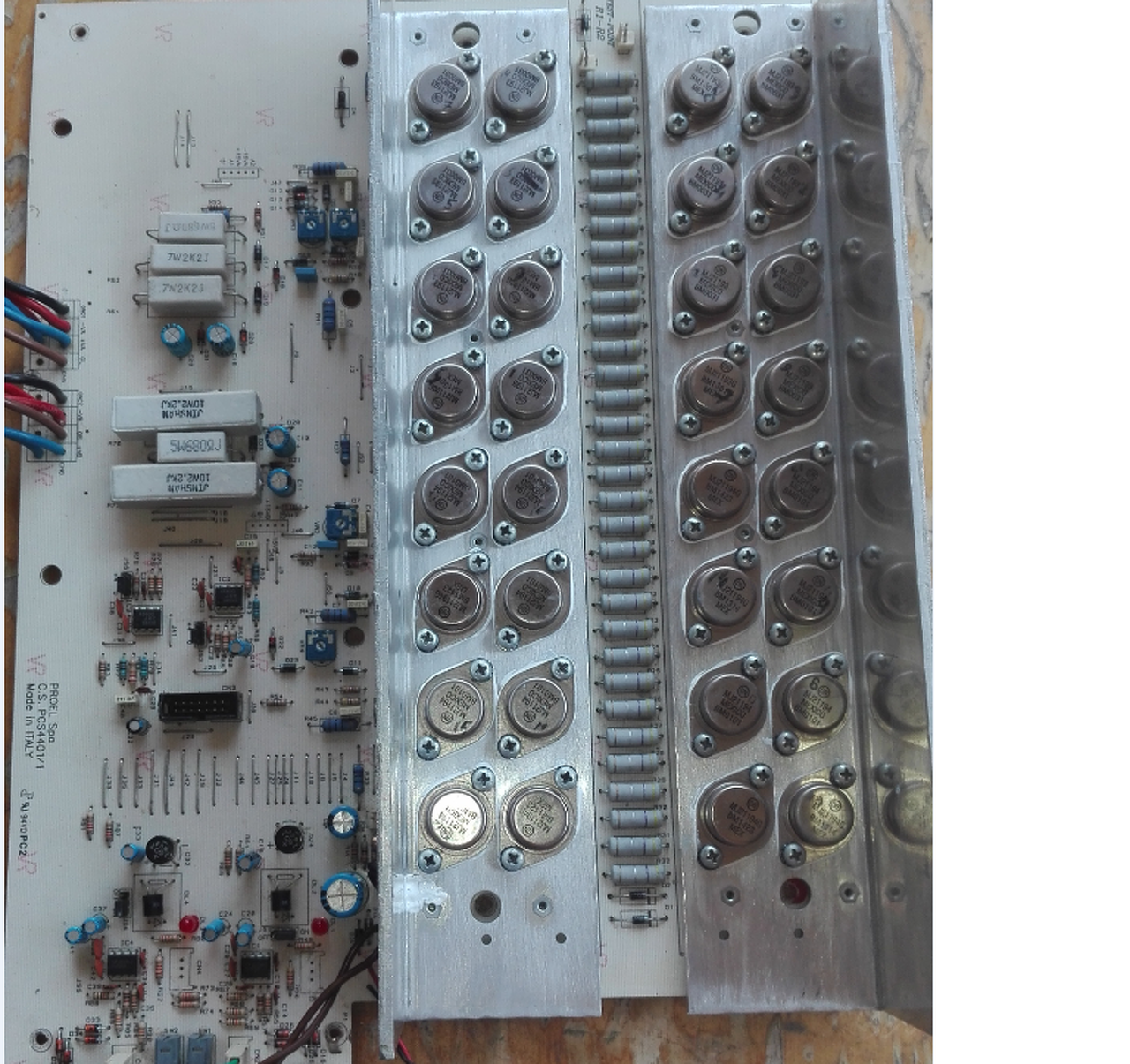

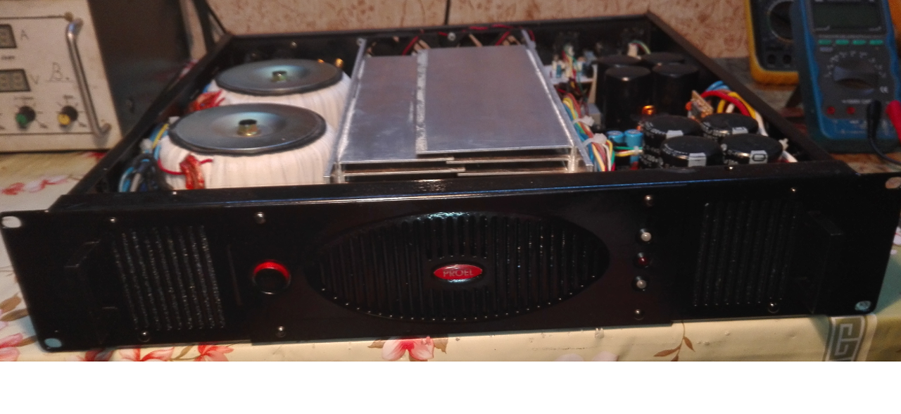

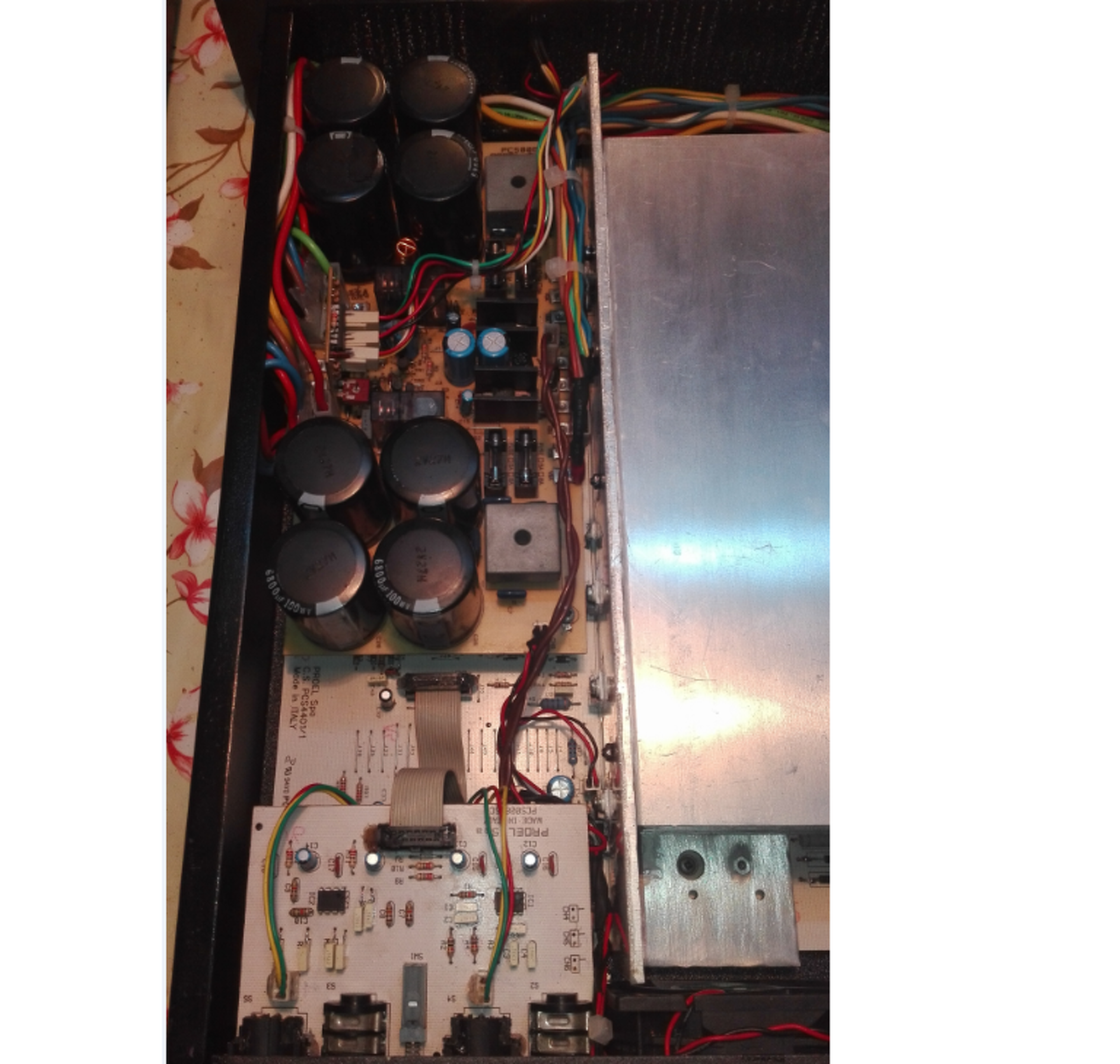

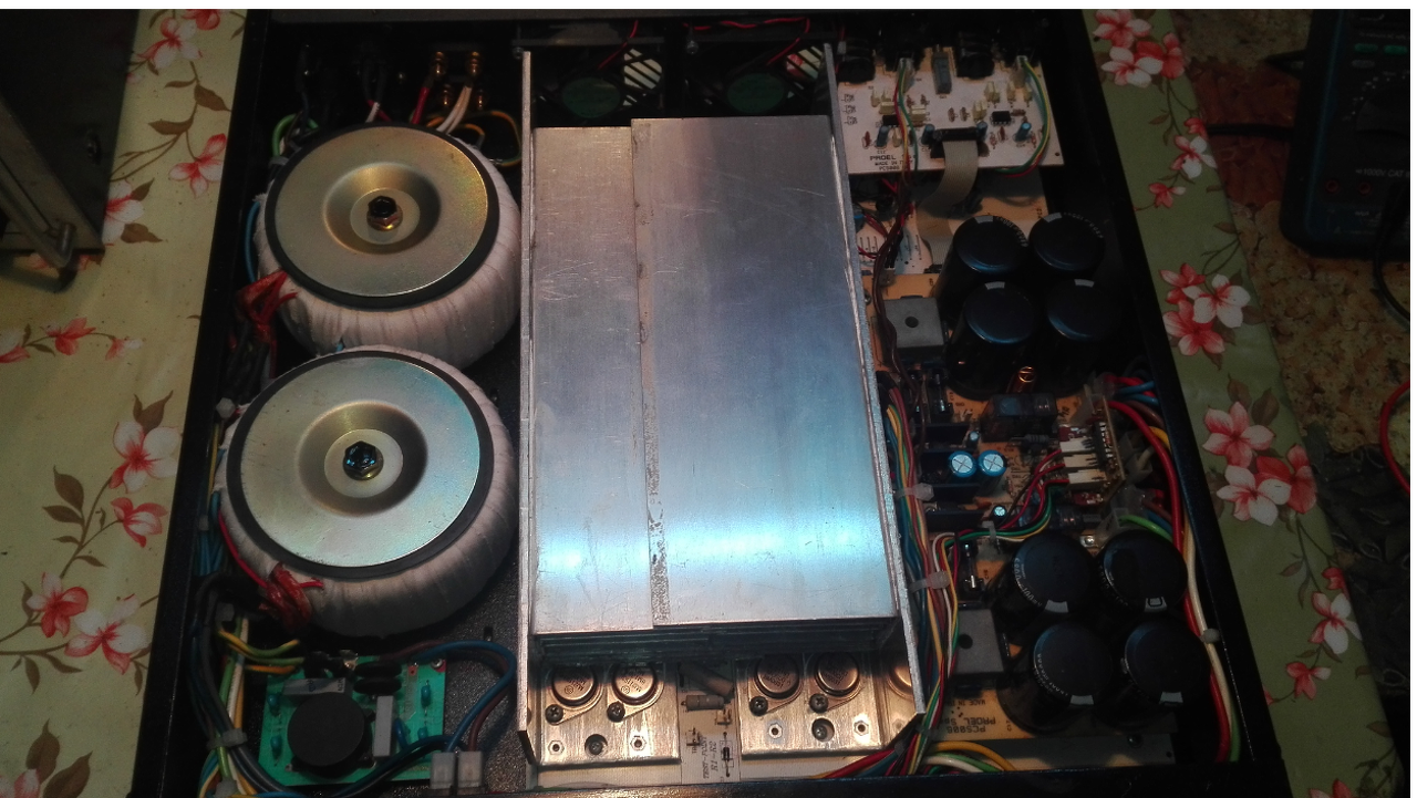

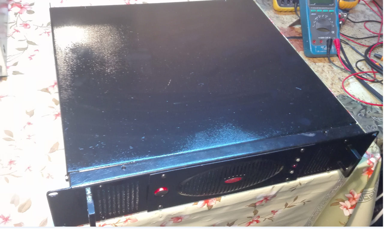

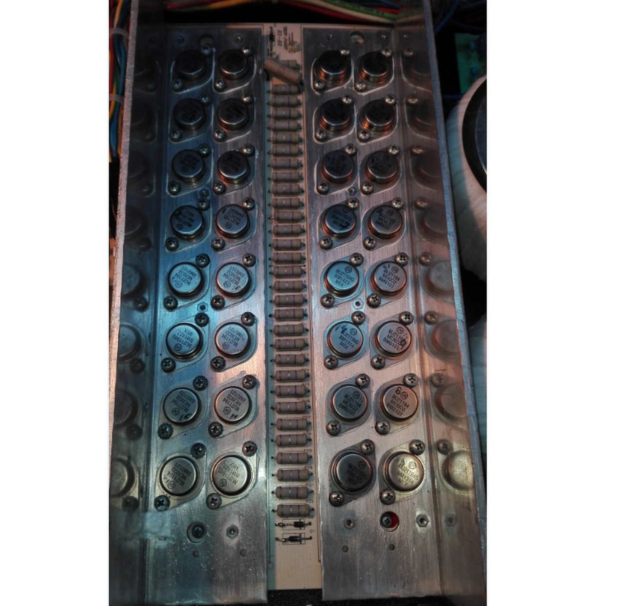

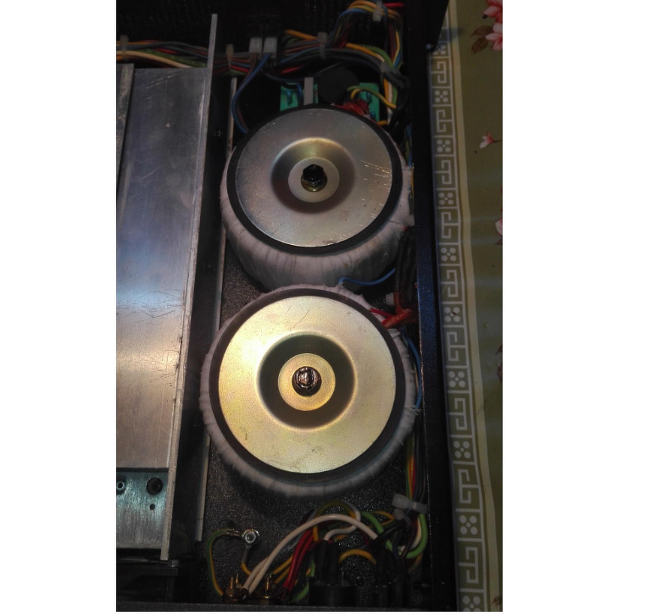

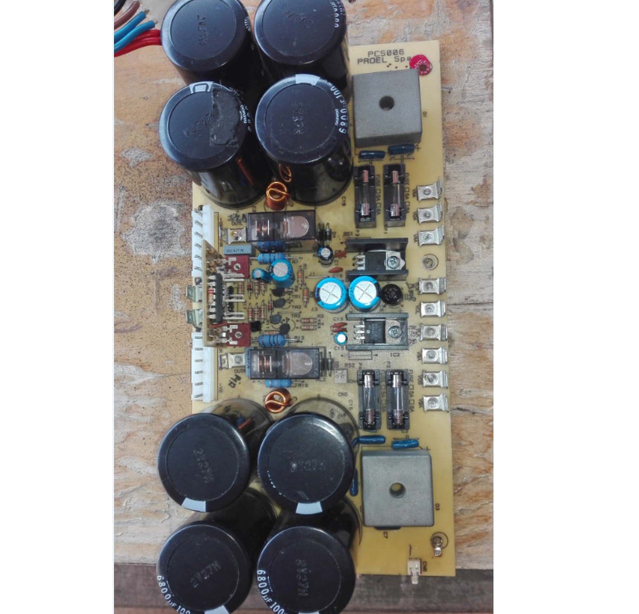

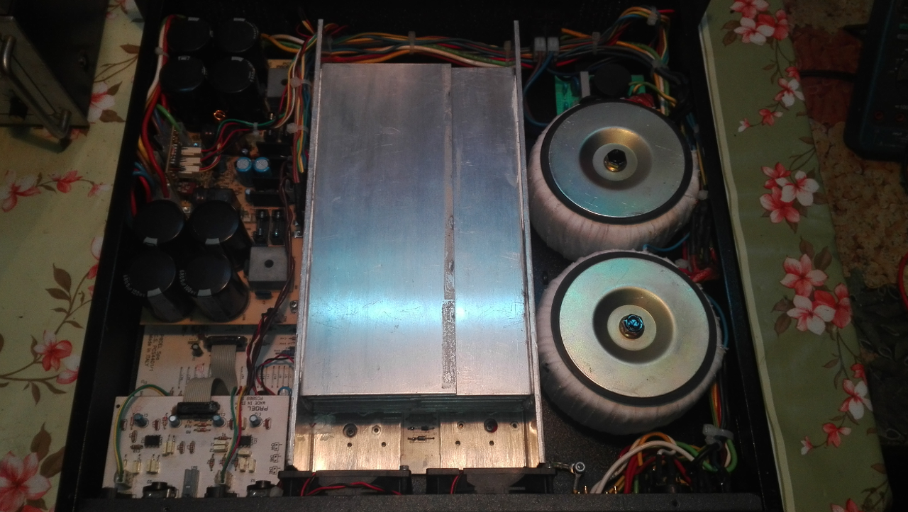

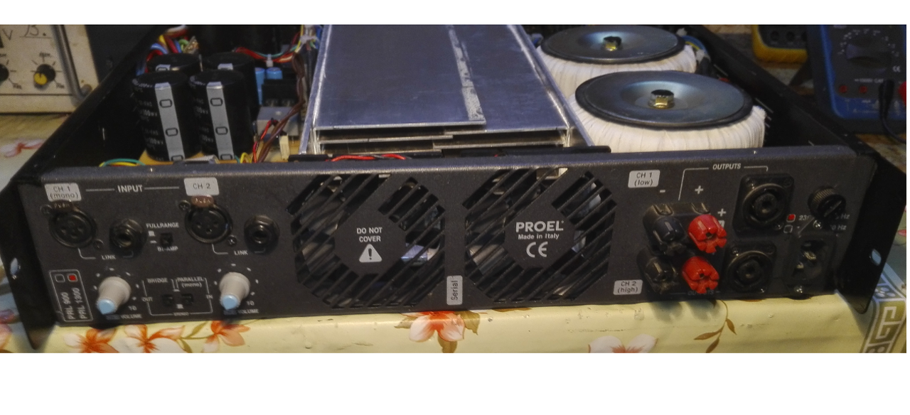

(#) soos csaba hozzászólása Aug 28, 2017 /
Sikerült újra éleszteni ezt a PROEL PRL1300-ast.
Eredetileg csak a fél oldala szólt, és egy transzformátor volt benne, és az is irtó rondául volt meg tekercselve, hogy még rossz volt rá nézni is!
Kapott két 770W-os 2X68V és 1X16V-os szekunderrel ellátott toroid transzformátort (amit át kellet hogy tekercseljek), és az előlapot is át alakítottam egy kicsit mert eredetileg szerintem irtó rondául nézet ki.
Sikerült be lőni a nyugalmi arámot is stabilan, és jól teljesített a frekvencia teszteken is (50Hz, 1KHz, 20KHz).
Most már mehet dolgozni a kicsike!
És még pár kép.
