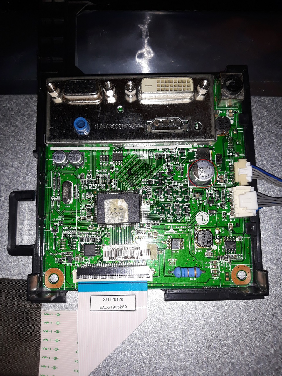

van egy dell 2209wa monitorom, elszállt a rá dugott gép tápja (egy hétig bírta), azóta a monitoron a digitális bemenet nem jó. Az analóg bemenete jó. Ötlet valakinek, esetleg egy jó szerelő? Előre is köszönöm!
Ezek mar egychipes cuccok. Ha a digi bemenet elszallt, az a chipen belul van.
Max. magat az IC-t csereltetheted ki egy esetlegesen torott kijelzoju peldanybol.
Kedves Balázs,
azt hogyan tudom tesztelni, hogy elszállt-e? No signal-t ír hdmi esetén, vga esetén jó. Scalar ic lenne? TSUMU58EHJ-LF-2 A hozzászólás módosítva: Szept 19, 2017
Ez csak elmeleti fejtegetes volt, nem ismerem a pontos tipust.
A regieken a scalar es a mikroproci kulon volt, a mikroproci intezte a gombokat, feliratokat es a scaler felprogramozasat. Manapsag szinte minden bele van integralva egy db fekete tokba. Szerintem az a resze mehetett tonkre, ami a digitalis jel dekodolasaert felelos. Az analogot eloszor digitalizalja, majd a digitalis kimenethez alakitja. A tobbi bemenet digitalis jel (hdmi, DVI). Tenyleg, DVI bemenet megy?
A dvi nem megy.
Analóg bemenetet tudnám nélkülözni.
Ezert kerdeztem, tehat sem hdmi, sem DVI.
Szerintem ne kinlodj vele. Ha van torott, annak a paneljet tedd at es kesz. Vagy vegyel egy V56-ost 3e-ert kinabol, aztan azon mindenfele bemenet van es szinte mindent meghajt.

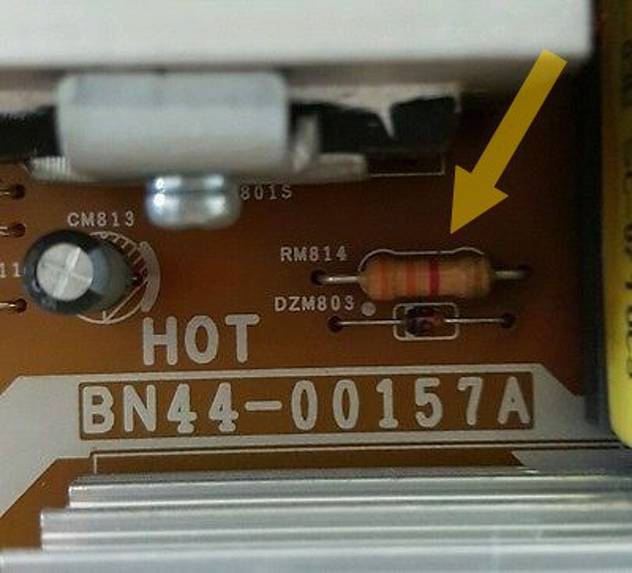

Valaki tudna segíteni, hogy hány Ohmos ellenállás lehet a mellékelt képen? (ami egyébként a netről van) Multiméterrel sajnos nem tudom bemérni, mert össze-vissza értékeket mutat, mivel pont ez az alkatrész purcant ki a Samsung monitoromban. A színkódokat meg nem tudom értelmezni, mivel színtévesztő vagyok... ![]() Üdv.
3,3kOhm +-10% tűrésű.
![]() Bővebben: Link A hozzászólás módosítva: Szept 22, 2017
Igen jó. Mellesleg elnézést kérek, a képen is +-5%-os van, kicsit elírtam.
Még egyszer köszönöm a segítséget!

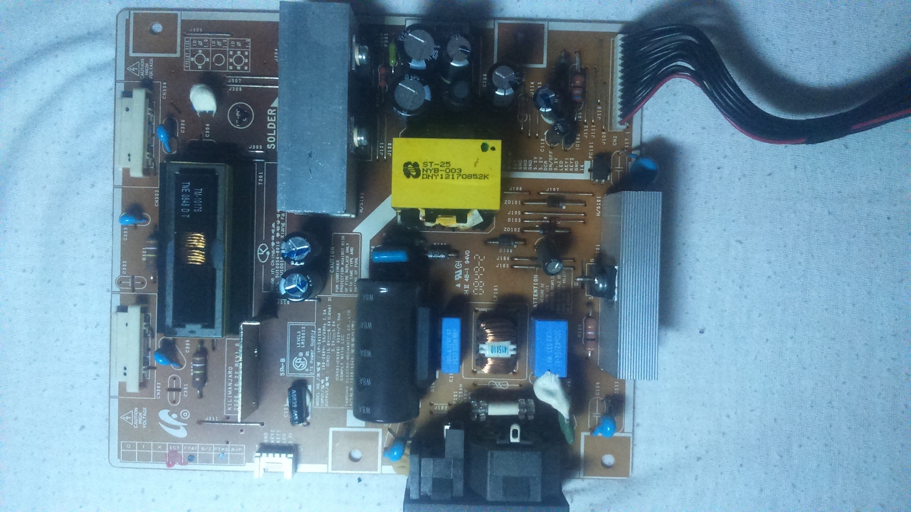

![]() Még egy segítségre lenne szükségem, ugyanebbe a monitorba kellene egy ilyen IC. Sajnos nem tudom mivel lehet helyettesíteni, ha el szeretném kerülni az ebay-es rendelést. Bővebben: Link A hozzászólás módosítva: Szept 23, 2017
Itt kapható:
F9222L, raktáron van
Még ennek a megfelelője kellene, a HQ-ban csak hasonlót találtam.... köszönöm a segítséget!
Ez megfelelő helyette:
22 nF 630 V MKP

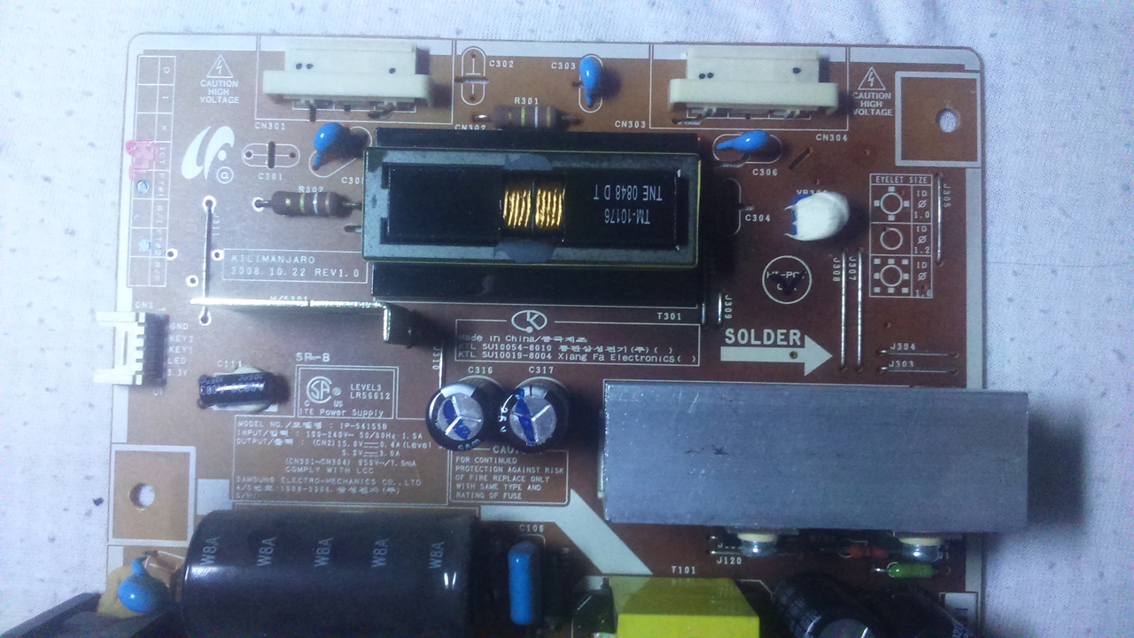

Van egy monitorom, aminek a hibajelensége a következő: Bekapcsolás után 2-3 másodperccel a háttérvilágítás kialszik. A csövek jók, illetve azt is sikerült megállapítani, hogy az inverter egyik oldala lehet a hibás, mert a másik kimeneten mindkét cső működik. Azonban itt elakadtam, nem nagyon tudom, mi romolhatott el, ehhez kérnék segítséget. Csatoltam képet a tápról/inverterről. Előre is köszönöm!
Köszönöm! Egyébként hogy tudnék megbizonyosodni arról, hogy biztosan a trafó a hibás?
Műszerrel. Ez egy két szekunderes megoldás, egy, közös meghajtással. Általában menetzárlatos lesz az egyik fele. A védelem körül is lehet érdekesség, de ez a trafó kifejezetten hajlamos dögleni.
Nos, ha minden igaz, jó lábakat mértem, eszerint a primer tekercs ellenállása 0.03 ohm, a működő oldal szekundere 1.065 kohm, a másik (rossz oldal) 1.016 kohm. Ekkora különbség már azt jelenti, hogy biztosan a trafó a hibás?
