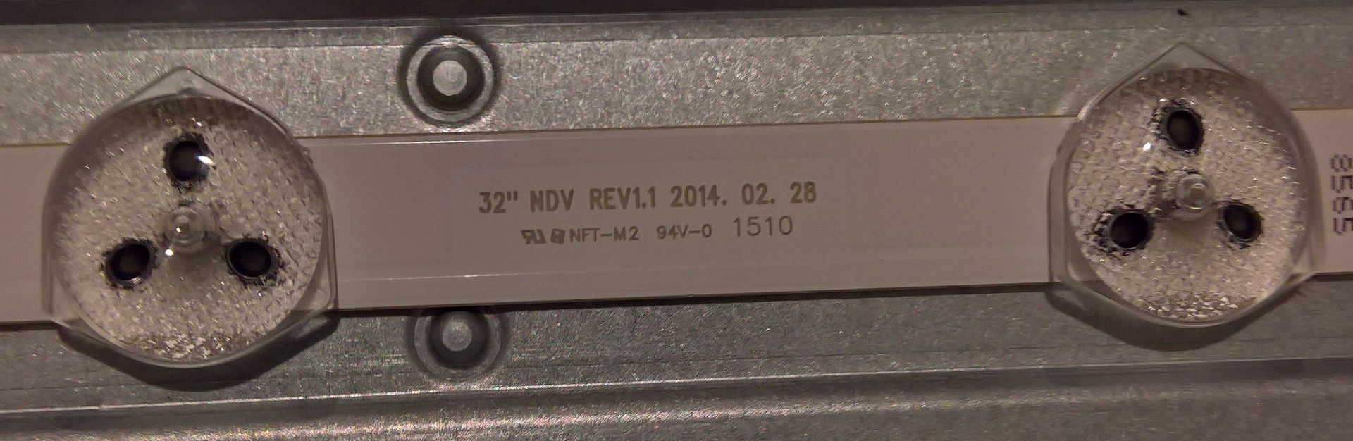

(#) zaza99 hozzászólása Szept 5, 2019 /
Orion T32-DLED Típusú tévében a háttérvilágítás egy-két ledje kiment. Lehet ezt egyesével cserélni?
A hozzászólás módosítva: Szept 5, 2019
(#) yohnsee válasza zaza99 hozzászólására (») Szept 6, 2019 /
Szia, természetesen lehet, kérdés, hogy érdemes-e?
(#) zaza99 válasza yohnsee hozzászólására (») Szept 6, 2019 /
Azt meg tudod mondani hogy típusura kell cserélni?
(#) zaza99 hozzászólása Szept 6, 2019 /
Valaki tudna segíteni hogy hány mA-es ledek vannak ezeken a szalagokon?
Szia, vestel csíkon általában 3528 méretű, 3V-os, 1W-os hidegfehér ledek vannak. DE! Ebből 2 típus van, a forrpadek aszimmetrikusak, az egyiknél a nagy pad a pozitív, a kicsi a negatív, a másiknál fordítva. Ki kell egyet forrasztanod, hogy biztosan jót rendelj. Viszont a tartós javítás érdekében javaslom, komplett háttérvilágítást cserélj.
(#) zaza99 válasza yohnsee hozzászólására (») Szept 7, 2019 /
Hasonlót találtam ez szerinted jó lehet?
Kicsit sikerült életre keltenem és 0.49A-t és egy leden 3.3V-ot mértem. Nem lesz ez sok? Csak felét tudja a led. Vagy van más gond is.

(#) uniman válasza zaza99 hozzászólására (») Szept 7, 2019 /
Inkább 1W 100 lm kell oda... Bővebben: Link

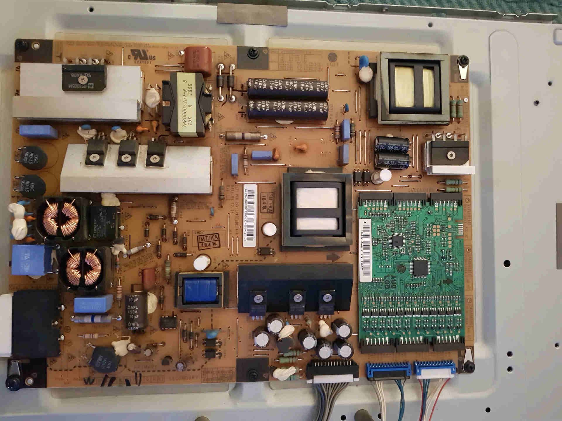

Tisztelt Fórumtársak!
Segítséget szeretnék kérni egy LG, 32LE5400-as TV javítás ügyében.
Tisztelettel kérem, hogy csak az adjon tanácsot, aki már javított ilyen TV-t ilyen hibával.
Bekapcsol a készülék de nincs fénye, sem hangja.
A tápegységben( 3pagc10017a-r) azt tapasztaltam ,hogy az egyik kimeneti feszültség, ami
a LED driver kimenetén lévő kondikon is mérhető, a panelon megadott 99V helyett csak 88V.
Találtam egy fórumot, amin ugyanerről a hibáról van szó, ezt a linket beszúrom.
https://www.badcaps.net/forum/showthread.php?p=792486#post792486
Ahogy kivettem ott nem derült ki 100%-ban, hogy mi lehet a hiba oka, tippek voltak ugyan.
Csatolok egy fotót is a PSU-ró.

(#) latyakosa válasza prmihaly hozzászólására (») Szept 13, 2019 /
Szia,
A fórum utolsó hozzászólásában arról ír a topic indító (ha jól értelmeztem) a processzor-t újraforrsztotta és működik neki "I just tought ... it and reflowed the processor chip and i got the tv working "
üdv

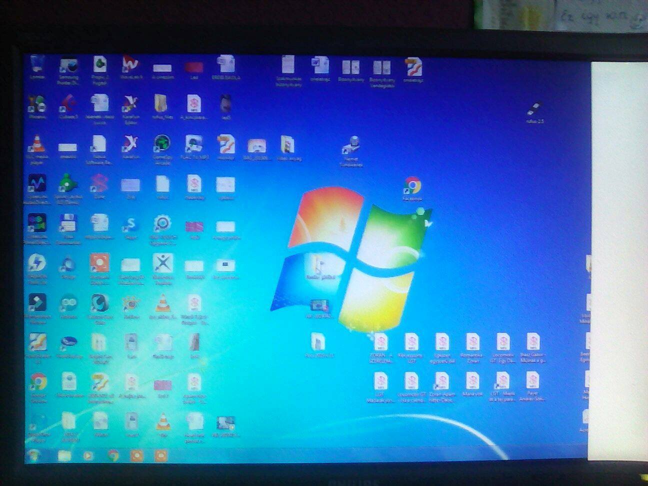

(#) Zsarka hozzászólása Szept 17, 2019 /
Sziasztok ! Lenne egy kérdésem . A képen ábrázolt hiba miből származik ? Köszönöm a válaszokat!
(#) yohnsee válasza Zsarka hozzászólására (») Szept 17, 2019 /
Szia, nincs képi információ. Valószínűleg az lcd panelről levált a film, ami vezérli. Cof kábelnek is szokták hívni. Szét lehet szedni, meg lehet próbálni megtákolni, de javítani nem érdemes.
