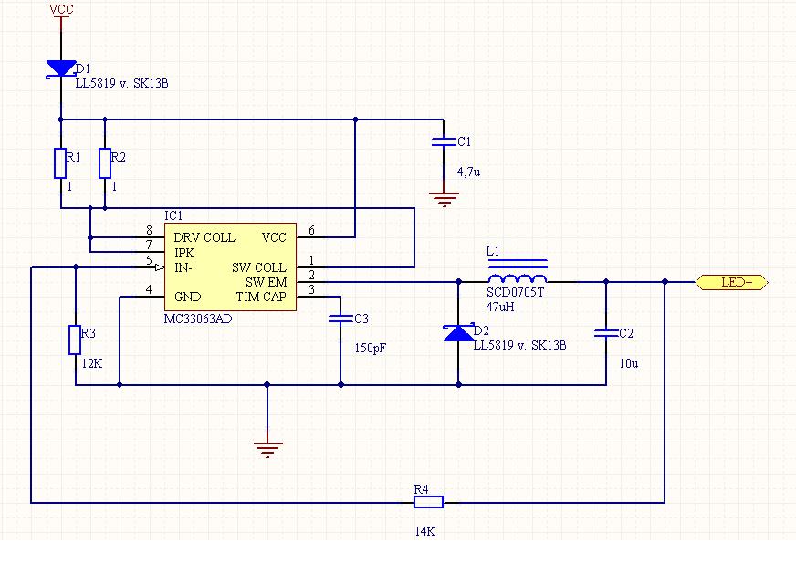

(#) DRKonor válasza scatman hozzászólására (») Jún 10, 2006 /
Közben alkottam egy kapcsrajzot, csak le kéne tesztelni. 1W-os piros CREE ledre gondoltam 350mA es meghajtással.
Előre láthatólag a nyákja 14mm x 15mm belül meg lesz.
(#) scatman válasza DRKonor hozzászólására (») Jún 12, 2006 /
Minden tiszteletem és hálám mellett megjegyzem, hogy már korábban "megbeszéltük", hogy 200 mA is sok. Miért akarod 350 mA-rel hajtani
(#) DRKonor válasza scatman hozzászólására (») Jún 12, 2006 /
Hát olyan megfontolásból gondoltam, hogy 2db sorbakötött led 200mA-en ugyebár bőven elég, amit ha teljesítménybe számolunk akkor kb 0,8W-nyit ad le a két led. Hogy olcsóbb legyen az áramkör, így csak 1db "1W"-os ledet kellene használni ami kb 0,9W fényteljesítményt adna le 350mA-en. De persze az áram visszavehető ettől függetlenül. Szerintem 1 led esetében egy picit karcsú lenne a fény 200mA-el, de ha azt mondod hogy megfelelő akkor arra állítom be a kütyüt.

(#) Norberto válasza DRKonor hozzászólására (») Jún 14, 2006 /
IC-ből én csak MC34063-at tudok szerezni...de szerintem az jó lesz! Viszont az lehetséges, hogy egyetlen dolgot meg kell majd venni...mégpedig a nagyteljesítményű induktivitást. Az sztem nem lesz :no:
Meg most nézem...nem nagyon használunk SO8-as FET-et...szal az se lesz szerintem (SI4425)...
De a többiből tudok vinni egy "zsákkal"
DRKonor...az SS24-es Schottky helyett nem jó esetleg vmi más? A helyére nem jó 1N5819? Mert abból van sok...valamint a 1206-os méretű mikrós értékű kondik nálad tantált jelentenek, ugye? Mert mondjuk van tantálba is sztem, meg elkóba is mindkét érték...
(#) DRKonor válasza Norberto hozzászólására (») Jún 14, 2006 /
IC-nek azért a 33063-mat választottuk mert az -40-+85-ig birja a strapát, a 34 es 0-tól indul. Bár én építettem egy digit hőmérőt piccel, az a fagyasztóba vígan elment -25fokon is, és 0 volt az alsó határa, de szerintem ne kockáztassunk!
Megnéztem a schottky diódát és azt írja, hogy az átlagos árama 1A, az impulzus jóval nagyobb. A mérések alapján az átlagos áramfelvétel ~350mA (csúcs ~1,4A), úgyhogy szerintem jó lesz mindenhova az 5819 csak felületszerelt legyen!
Az elkó nem olyan kritikus, ha lehet akkor tantál vagy Low ESR-es legyen, de elmegy a sima kerámia is!
Sajnos a legdrágább az IC-k és a tekercs, de az apró alkatrészek is nagy segítség lesz!!!

Asszem akkor tantált keresek majd...az az SCDxxx típusú induktivitás milyen értékű? Csak mert az az alkatrészes doksiban nem található?! Vagy csak én nem találom?
Csak nem épp 47uH? (Egy korábbi rajzról néztem le...)

(#) DRKonor válasza Norberto hozzászólására (») Jún 16, 2006 /
Most raktam össze egyet,és a miniatürizálástól gerjed a szerkentyű, jopofa fényefektje van
De kiküszöböltem a problámát, csak 22u kondo kellene a kimenetre. Norberto...mekkora a legnagyobb kapacitás érték 6,3V-os és 1206-os tantálban? Ha nincs nagyobb 10u-nál akkor két 10u- kell majd ráhegeszteni.
Igen a tekercs 47uH 7mm átmérőjű és 5mm magas, 1,1Arms terhelhetőségű.
Jó pici a nyák, satuba kell fogatni, mert hozzá tud ragadni a pálkához
(#) DRKonor válasza DRKonor hozzászólására (») Jún 17, 2006 /
Véglegesítettem a szerkezetet, és elkészítettem a doksit is! Norberto ha érdekelne téged párdarab nyák akkor 5db-ot tudok adni még! 220Ft/db-ra jött ki! Átadás-átvételeket privbe megbeszéljük!
