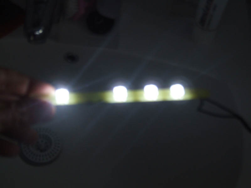

(#) pizzai válasza fotomen32 hozzászólására (») Márc 22, 2008 /
pillanat, lefényképezem, és felrakom, sztem elég jó fénye van amugy egy 100 W-os normál izzónak 110 cd fényereje van ennek a lednek meg ugye 7300 mcd azaz 7,3 cd /db.
De! már 6*4*7300 az 175200 mcd azaz 175,2 cd Ez szetm már egész jó. Vagy te azt mondod hogy a 10foktól eltérő szögben már nem ennyi mérhető? (az lehetséges)
(#) pizzai hozzászólása Márc 22, 2008 /
szoval itt vannak a képek

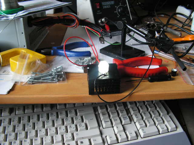

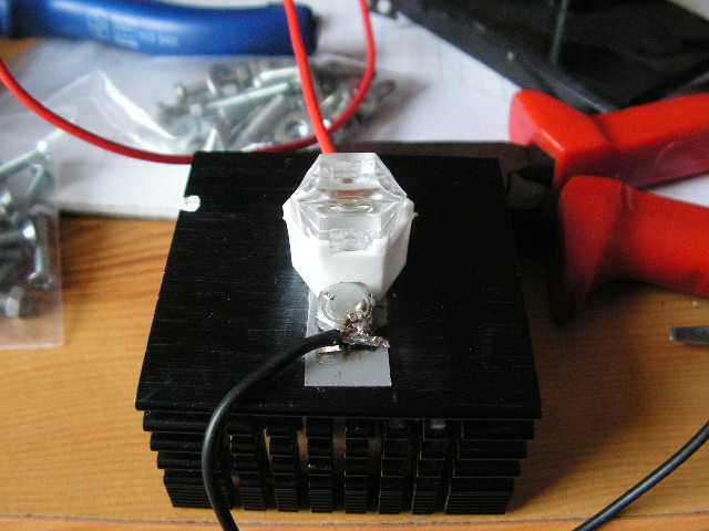

(#) Sir-Nyeteg hozzászólása Márc 28, 2008 /
Régóta kukkolom ezt a fórumot.
Vettem egy CREE XREWHT-L1-WG-Q5 ledet (www.chipcad.hu) Hozzá egy 6x25 fokos optikát.
Teszteltem. Képeket 10 perce készítettem, 15:20-kor, felhős volt az ég, délre néz az ablakom
Az árnyékot a led vetítette a falra (joghurtos poharakat igérem, még ma eltüntetem anya), a plafonon látszik a lap a lencsével, a kéz lencse nélkül.
Párszor sajna belepislogtam tizedmásodpercekre, így sajna alig látok.
Én azt mondom, hogy sztem ez baromi erős fény. !!!Főleg hogy mint kiderült csak 90mA-t eszik most.
Kérdés: egy LM350-et használok hozzá áramgenerátornak, de 3,3ohm-mal a rövidzárási árama 370mA, erre terveztem de csak 90mA jön ki belőle. Ez a terhelés miatt van? Csökkentsem az ellenállás értékét még?
Jah, ez biciklilámpa lesz, így nem rossz ez a fogyasztás, ha már látok vele
(#) Sir-Nyeteg válasza Sir-Nyeteg hozzászólására (») Márc 28, 2008 /
Képek a plafonon
Jelenleg nem melegszik semmi se!
Kiderült, h én csak 5V-ról hajtottam meg, de 12V-ról megy a 350mA
Kinti kép az összehasonlításhoz, és benti kép...
Ha 5V-áll rendelkezésre a biciklin, akkor használható az LM350 még kisebb ellenállással, vagy az akkor felejtős?
