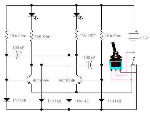

Az én kapcsolásomban is van egy kis szépséghiba!
A folyamatos világítási állásban a kondenzátorok
ellentétes polaritású feszültséget kapnak.
S ez nem túl szerencsés! :no:
De két diódával elkerülhető a kondenzátorok ellentétes átpolarizálódása...
A bázisok és a folyamatos világítású diódák katódpontja közé kell kötni még egy egy diódát, ami nem engedi feltöltődni a kondenzátorokat.
(#) wedds válasza _JANI_ hozzászólására (») Júl 1, 2009 /
Hurrá!
Próbapanelen összeraktam, és működik! Kellett bele a plusz két dióda, és így tökéletes!
(#) _JANI_ válasza wedds hozzászólására (») Júl 4, 2009 /
Akkor ez lett a végeredmény... Lásd melléklet.
S Igazán nincs mit!

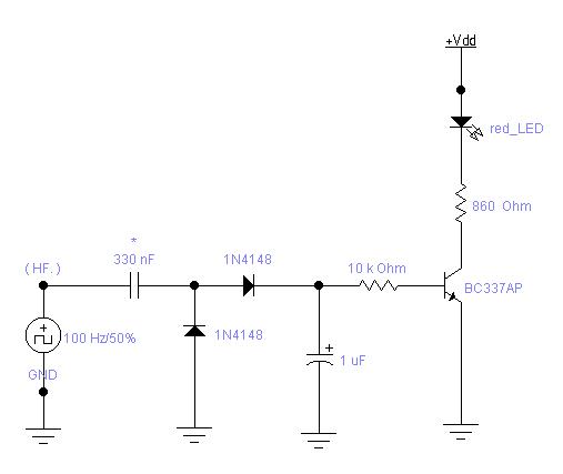

(#) _JANI_ válasza 06smici hozzászólására (») Aug 6, 2009 /
Az aluláteresztő szűrő után érdemes egy egységnyi erősítésű ( vagy állítható erősítésű ) jel erősítést alkalmazni. Ezt egyenirányítani és egy kondenzátorral simítani. A kondenzátor kapcsain megjelenő feszültséget tudod felhasználni majd akár schmitt-tigger áramkörrel is. Ebből szerencsére sok változat létezik. ( Tranzisztoros. OPA, Digitális IC-k. )
Egy egyszerű tranzisztoros villogót mellékeltem példának...
Analóg rendszernél érdemes az OPA-s kapcsolások között körülnézni. Persze erre a feladatra egy egyszerű OPA-s komparátor is tökéletesen megfelel. Az opa az aluláteresztő utáni, egyenirányított és szürt kimeneti jelét hasonlítja össze egy "referencia feszültség"-gel. Legtőbb UV-méter hasonló megoldással dolgozik...
Digitális jelfeldolgozáshoz a megfelelő típus kiválasztása után, gondoskodni kell az IC kellő nagyságú bemeneti trigger feszültségről! ( Jel illesztés a bemeneten.) Valamint érdemes a bemenetet védeni a túlfeszültségtől is! Erre egy zénerdióda a legegyszerűbb megoldás, aminek az értéke a tápfeszültséghez közel van. ( CMOS IC-k bemeneti feszültsége nem lépheti túl a tápfeszültséget! Mert az IC készítési-technológiájából adódóan, tartalmaz egy parazita tirisztort, amit, a bemeneti túlfeszültség begyújt, és ez az IC tönkremenetelét okozza! ) Digitális jelfeldolgozáshoz én a 4093-as vagy a 40106-os IC-ket javaslom.

(#) _JANI_ válasza 06smici hozzászólására (») Aug 7, 2009 /
A puffer kondenzátor az egyenirányított feszültséget átlagolja. Nélküle a HF-jel egyenirányított jelcsúcsait formálnád csak meg. S ez nem lenne elég látványos.

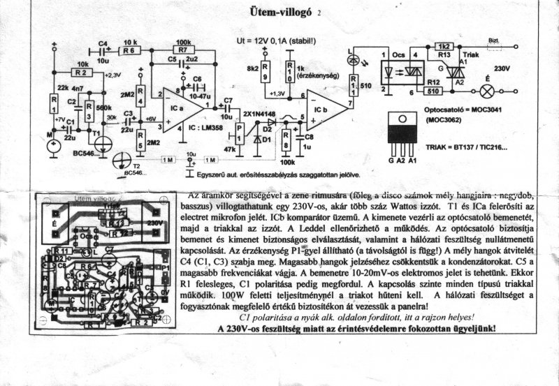

Ebben az elvi rajzba az ICB áramköri rész ezt a feladatot látja el.
Az első OPA a váltóáramú jelet erősíti.

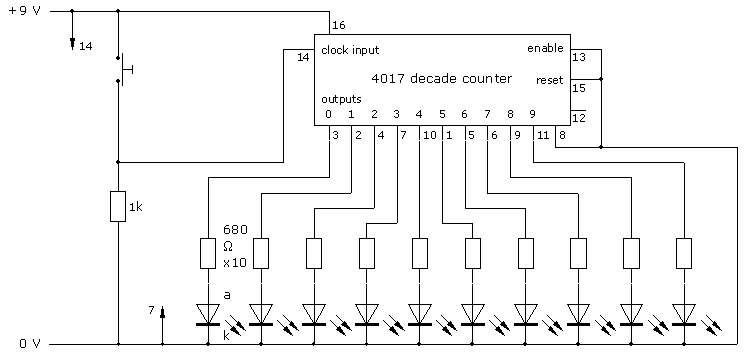

Megoldható egyszerűen ez a feladat egy oszcillátorral + számláló + néhány diódával is. PL 4017-tel 10 lépés "programozható" le.
S egy pár link...
LED-ek sorban történő léptetése, vezérlése.
S az áramkör lelkének a 4017-es alapkapcsolása.
Ez az alap futófény, amit diódákkal ki kell egészíteni.
