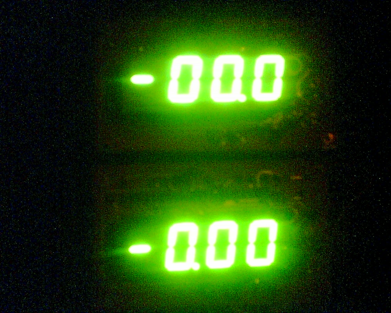

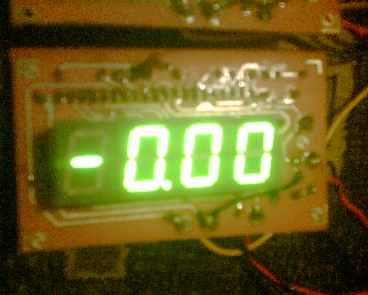

(#) kocsgab002 válasza Attila86 hozzászólására (») Júl 14, 2007 /
én is most este összedobtam a Topi féle voltmérőt.Képeket csatoltam.
Viszont, amit Topi közölt kapcsolás, abban a formában nem teljesen jó. csak a gyári pdf adatlapon van rajta, hogy a tápföldet és a bemeneti földet össze kell kötni.
egy féál órát szívtam is miatta, mert nagyon ugrált a kijelző, és nem mért semmit. de most már minden ok.

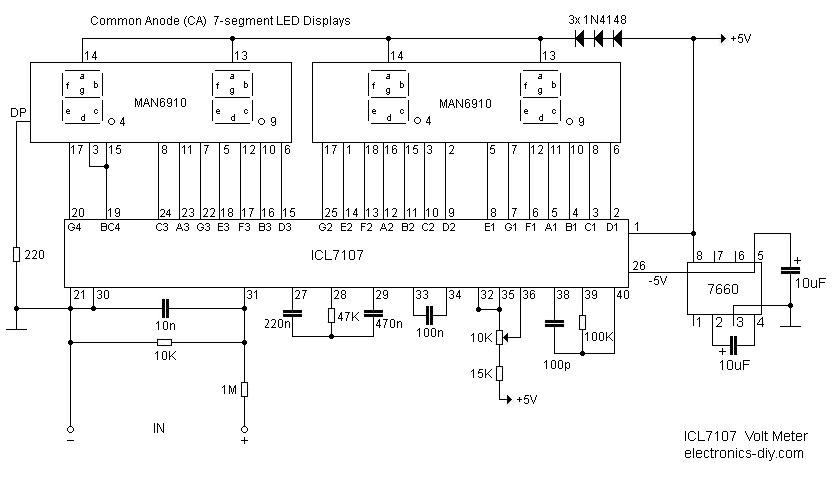

(#) roland0327 hozzászólása Szept 10, 2007 /
miért van az hogy ha a közös katódú kijelzőt rákötöm a negatívra akkor azok a szegmensek világítanak amelyaknek nem kéne.
de ha a a pozitív kijelzőt rákötöm akkor meg semmit nem mutat.
milyen kijelzőt kellene használnom?
(#) Ricsi89 válasza roland0327 hozzászólására (») Szept 10, 2007 /
Helló
Nem tudom milyen kapcsolásról van szó, de ehez az IC-hez közös anódos kijelző kell. Ha tudnál felrakni egy rajzot akkor lehet, hogy tudna valaki segíteni.
(#) potyo válasza roland0327 hozzászólására (») Szept 10, 2007 /
Azért azok világítanak, mert valamit elrontasz. Mit értesz az alatt, hogy rákötöd a negatívra? Mijét kötöd rá?
a kijelző 13,14 es lábát.
és így ezt mutatja: -I- - - - és ezt kéne 0000
Ezzel az IC-vel a közös katódos kijelző nem fog menni, csak ha minden kimenetére invertert kötsz! Közös anódos kell hozzá! Ha tudsz linkelj egy rajzot!
ez az
Szerintam azok a diódák zavarnak be. próbáld meg úgy hogy kiveszel egyet azt átkötöd és kipróbálod. Ha nem megy vedd ki a másodikat és kösd át azt is. Szerintem kevés a feszültség a kijelzőn. Tényleg a megadott kijelzőt raktál bele, vagy valami mást? Nekem is van ilyen IC-vel felépített egységem, de abban nincsen dióda csak rákötve a kijelző a Vcc-re!
jó majd holnap meg próbálom.
és az nem lehet a baj hogy nincs olyan tápom ami -5 ad?
A -5V az kell neki mindenféle képpen. Én ezt egy 9V-os elemmel oldottam meg éskét zener diódával Mindjárt csinálok egy rajzot, hogy hogy is néz ez ki!
(#) Ricsi89 válasza Ricsi89 hozzászólására (») Szept 10, 2007 /
Itt a kép. Ja lehet még zener helyett két 100kOhm-os ellenállást is használni. Most nekem így megy.

(#) roland0327 hozzászólása Szept 11, 2007 /
meg csináltam amit mondtál!!!
kivettem a 3 diódát, és a tápot csak 2 db 5.1 voltossal
ja és ugrál a kijelző fél másodpercenként változnak a számok nem maradnak nullán.
amúgy most már műxik csak nem nullákat mutat!!!
