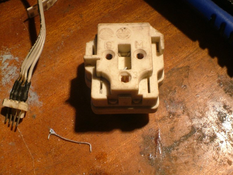

(#) azbest válasza pittyu hozzászólására (») Nov 15, 2008 /
Elnézést kérek, hogy ilyen sokáig nem jelentkeztem.
Végre hazajutottam, szétszedtem és csináltam képeket is. A neten látott drvt38 mintha máshogy nézne ki... persze lehet, hogy csak a műanyag burkolat más, inkább megmutatom, hogy nekem milyen van:
Kép: HivatkozásNagyít Kép: HivatkozásNagyít Kép: HivatkozásNagyít Kép: HivatkozásNagyít
A Klixton másik oldalán BP10 felirat szerepel. Az elektronikát fedő műanyag burolaton Mod 90 felirat látható.
A feliratok:
Lehel F200ET, Model ZLCF200
Kompresszor: M792D R12CLB
15/40 BAR
230V 50Hz 110W
Fagyasztó teljesítmény 25kg
A képek alapján is biztos, hogy ez az a típusú relé amit írtál?
Mi a neve annak a kerek alkatrésznek?
Nincs tekercs rajta , csak az a kerek dolog.
Az jelent valamit, hogy multkor ledörzsölte ismerős arról a kerek dologról az egyébként is kissé kopott fémes réteget, mondván "hátha jobban érintkezik"... s ezek után nem is indul el a kompresszor? Lehet, hogy csak az a baja?

(#) pittyu válasza azbest hozzászólására (») Nov 15, 2008 / 4
Hali. Mérted a tekercs ellenállást??Testfelé több legyen 20 Mohm nál, afő és segédfázis aránya 1:2. Ha az jó akkor érdemes relét venni.A képeden külön van a "tabletta " és a klixon,( azMPV ben egybe van épitve).Még hibátlan tekercseknél is előfordul kompresszor hiba--ez lehet mechanikus szorulás , hajtókar törés , szeleplap törés STB.

Közben nézegettem a linkelt pdf-et és a táblázatok alapján valami PTC 8100 nevű alkatrészt találtam a MOD 90 felépítés és a klixon típus párjaként... google-ben rákeresve úgy tűnik, hogy hűtő kompresszorok és fénycsövek indítására is használják... kár hogy magyar oldalt nem igazán találtam ahol szerepelne.
Lehet ilyen "PTC 8100"-at kapni valahol?
Ez csak azt a kerek alkatrészt jeleni, vagy a műanyag tokot is? Ha ilyen néven keresem, akkor ezt a kerek lapkát adják, vagy többféle alakúban is létezik?

(#) azbest válasza pittyu hozzászólására (») Nov 20, 2008 /
Köszi a segítséget,
végül szájhagyomány útján sikerült találni két településsel odábbról egy szerelőt, aki megnézte és valóban a motor leégése volt a probléma... ha minden igaz holnap már vissza is viszi... ha jól értettem ahogy mesélték, akkor 25eFt-be kerül és 3 év garit vállal rá.
