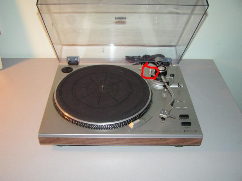

(#) wifiman hozzászólása Jan 2, 2010 /
Üdv. Vásároltam egy SANYO tp1010um lemezjátszót. Véleményeket szeretnék tóla, és arra a kérdésemre választ hogy a képen bekarikázott alkatrész mi?? Előre is köszönöm
(#) doktor válasza wifiman hozzászólására (») Jan 2, 2010 /
szerintem az antiskating súly része.

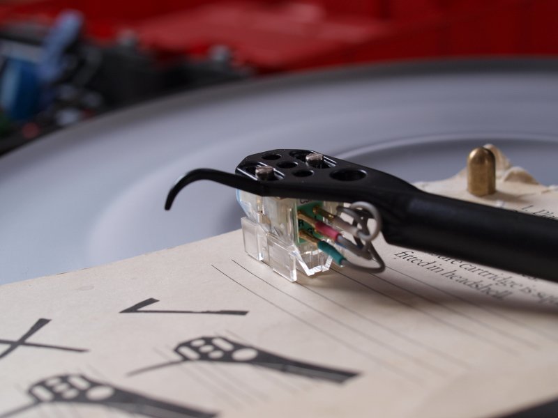

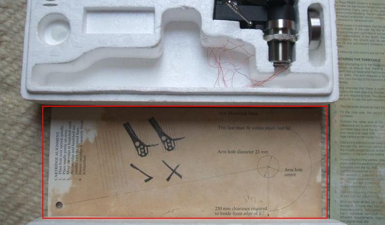

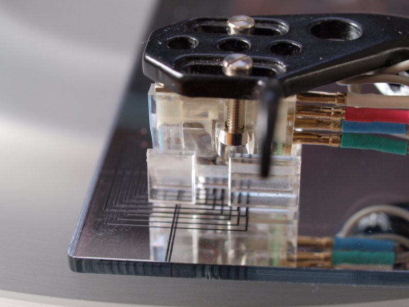

(#) Henky hozzászólása Jan 11, 2010 /
Köszönöm a gyors választ!
Még arra szeretnék választ kapni hogy magát a hangszedőt hogyan tudnám pontosan beállítani? Olvasgattam ezzel foglalkozó oldalakat, és itt konkrétan bizonyos szögekre gondolok (lemez és tű) és a túlnyúlásra. (itt van 3 kép, hogy mire gondolok) Köszönöm előre is!
