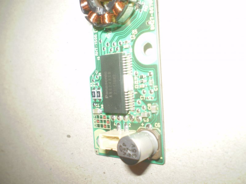

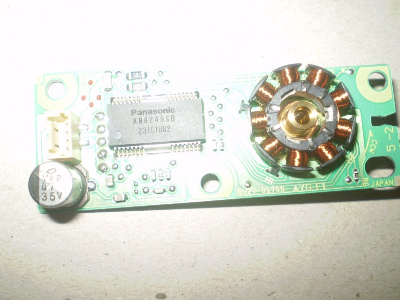

hello
nekem csak az lenne a kérédsem hogy anno idöben szét robantottam egy lézer nyomtatót és a napokban rá akadtam a "lézer" részre.a kérdésem az lenne hogy ha én a lézer diodát ki robantom belöle és pl egy kék ledet rakok oda(ezzel bajom nincs is) de a motort amin van egy tükör zat hogy tudnám müködésre birni ugy hogy sebeséget is tudjak álitani rajta.mert panel benne van és csak 4szál vezeték jön ki belöle,én szenvedtem hogy hátha meg indul de nem akarta a frankót.
sztem jo poén volna hogy ithon a falon szenvedne a kék fény valamit
útolag is bocsi a helyesirásí hibákért....
(#) djgombi válasza muabid hozzászólására (») Jan 30, 2010 / 4
Led az gyenge ilyen célra.
(#) sooty válasza muabid hozzászólására (») Jan 30, 2010 / 4
Üdv! A panelen látható ic gondoskodik arról, hogy a capstan motor, amit szétszedtél forogjon, 5v, 10v és gnd kell neki (ha igaz) ahogy itt láthatod: Link, aztán hogy ki fog szenvedni tőle, ha a falon lesz, nem tudom.

még egy pár kép a motor részröl.

(#) rammeradrian hozzászólása Máj 3, 2010 /
Üdv van egy régi fénymásolóból bontott Panasonic Mocim amin van egy NBC3105 ös IC 6 vezeték távozik a kütyüből és azt szeretném megtudni hogy a forgatása hogy oldható meg. Mit hogy kössek?
(#) rammeradrian válasza rammeradrian hozzászólására (») Máj 3, 2010 /
ha kell valami adat akkor jelezzétek és majd teszek fel képet is
