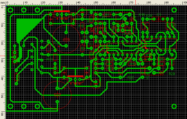

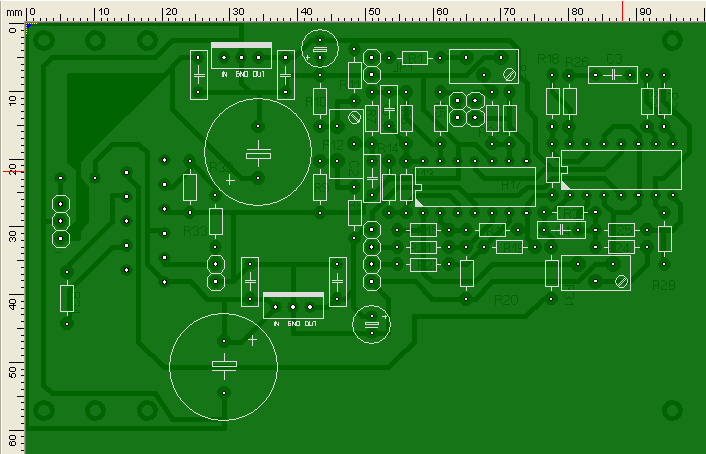

(#) tybord hozzászólása Ápr 20, 2009 /
Sziasztok Látom Hogy Ti Is foglalkoztok glavokall nekem is van egy kész nyák tervem rajta van a táp pid vezérlő és a vég fok is sprintlayout-tal van csinálva .
(#) Kovidivi válasza tybord hozzászólására (») Ápr 20, 2009 /
Jó, hogy felraktad a tervet, csak nem értem, hogy miért tetted? Nincsen rajta egyik alkatrész értek sem, sem kapcsolási rajz. Így mi értelme van a két db. képnek? Üdv!
