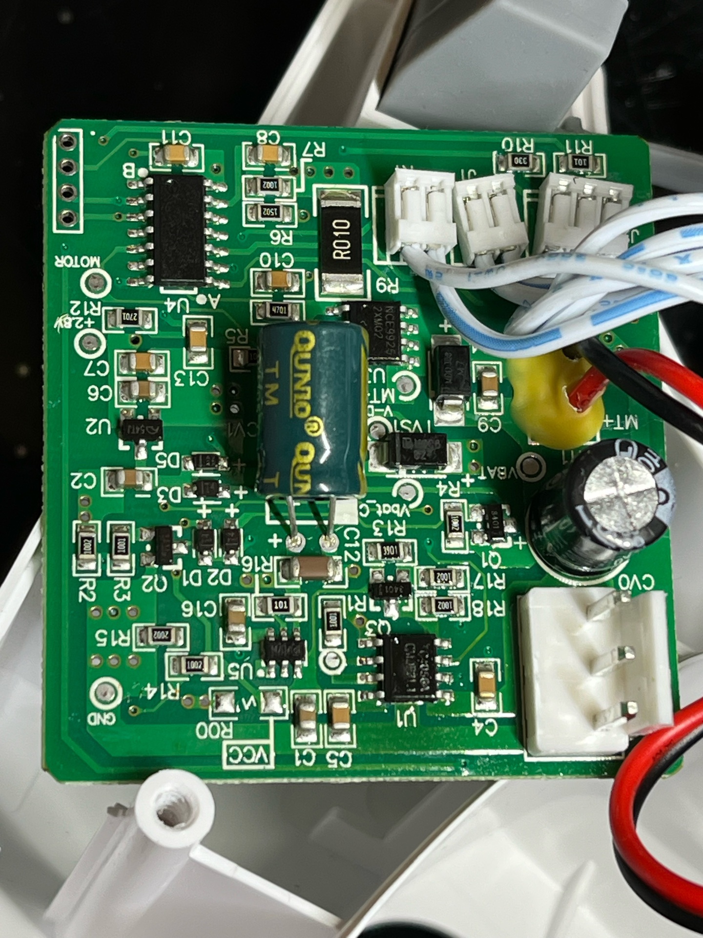

Lenne nekem egy lidl-s akkumulátoros ablaktisztítóm. Amibe anyós rossz töltőt dugott,és szerintem ezzel ki is nyírta sajnos. Haza hoztam,mondom ránézek. Nem csinál semmit,töltőbe dugva folyamatosan világít a piros led mintha tölteném de 2 óra várakozás után sincs semmi eredménye. Szétszedtem,rámértem az akkura az 0-áí mutatott. Teljesen le volt merülve. A töltőbe dugva tölti de valami 2,8V-al ha jól emlékszem. Lehúztam az akkut a panelről. Volt itthon töltőm,feltöltöttem, most már van benne 3.8V. Vissza dugva a panelra ugyancsak világít a töltés led mintha tölteném,és nem csinál semmit Gondolom a töltő cserélnél kicsaphatta a töltésvezérlőt. Itt a panelon én az U1-re tippelnék hogy az. Leolvasva TC4056A amit letudtam olvasni. Ebben kérném a segítségeteket mielőtt megrendelném,hogy lehetséges,hogy a cserével újraéled? Vagy mit mérjek? Köszönöm a válaszokat!
TP4056 nagyon nem bírja tolerálni a túlfeszt... Rendeld, vagy van itt a hestoreban is, szerelt verzió is
Köszi akkor megrendelem. Remélem csak ez múlt ki benne. Nem szívesen dobnám ki ezt a kütyüt mert tényleg szószent 1* volt használva.
Ismerősnek javítottam ugyanilyet ugyanezzel a problémával.
Elég volt ott is az U1-es TP4056-os ic-t cserélni? Más nem szállt el? Ma akkor le is adom a rendelést ha csak az kell
Ott elég volt ennyi. Mondjuk én modult rendeltem, mert az IC körü elégett a NYÁK is.
Értem,ha ezt a modult rendelném meg. Akkor azt hogy kötötted be a nyákra? Egyértelmű hogy a trafó dugalj lenne a bemenet a kimentnél meg az elem csatijához kellene forrasztani akkor? Ami meg a nyákon van és rossz azt hogy kerülted ki?
Azért nem ártana a készülék típusszámát is leírni... Az "egy Lidlis" helyett pl. SilverCrest SFR 3.7...Xxxx. Az utókor annak alapján fog erre a felvetésre rátalálni...
Visszarajzoltam a környékét, amennyire lehetett. Nagyjából látszódot. Valamint tök egyszerű. A modulnak van 5 voltos bemenete, van kimenete, meg akku csatlakozója. Én olyat vettem, ami túlmerülés ellen is véd. N FETet használ a kapcsoláshoz, úgyhogy nem szabad közösíteni a GNDket.
A NYÁKról lecsiszoltam az elégett részt, és ráragasztottam a modult.
Azóval mist megnéztem a pontos típusát.
Silvercrest IAN 384462 2107-sfr 3.7 d6

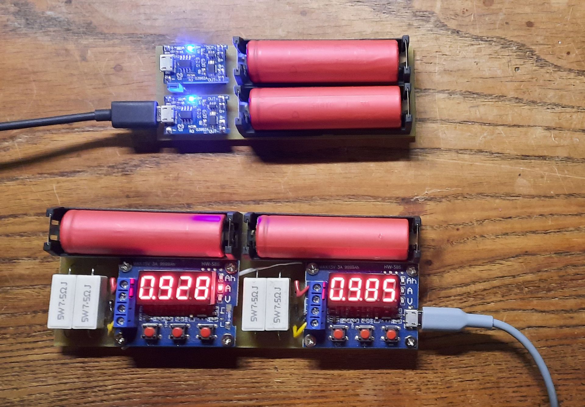

Én ilyen kapacitásmérő modult használok, többet is, mert egy-egy akku pakk bontásából 6-8 cella is kikerül. Ez úgy működik, hogy a maximálisra töltött akkut kezdi kisütni, választhatóan 0,5A vagy 1A árammal. Kisütés közben méri az áramerősséget, a feszültséget, és beállítható, hogy az adott akkunál hány voltig merítse. Én általában 3V alsó határt adok meg, mert ott már olyan rohamosan csökken a kapocsfeszültség, hogy nem nagyon van jelentősége hogy alacsonyabb szintig merítse. Menet közben folyamatosan megjeleníti a pillanatnyi kapacitást, feszültséget és áramot. Amikor eléri a beállított alsó határt, lekapcsolja a kisütő áramot, és kijelzi a mért kapacitás értéket. Nekem bevált, és nem egy fél disznó az ára.
Bocs, tibistor-nak akartam.
Nemrég bontottam laptop akkut, éppen mérem a cellákat: Felül a töltő modulok, alul a kapacitásmérő modulok. ( Pont a kisütő áram értéke látszik. ) A hozzászólás módosítva: Márc 26, 2024
Idézet: „Ez a mérés nem káros, de hamis, mivel a 0-2,5 V közötti töltöttség is feltételez egy, már betáplált árammennyiséget.” Nem hamis, mert eleve nem meríthető 0V-ig. Érdemes ezt elolvasni:
Én is megelégedéssel használom ezt a kapacmérőt, hasonlóan 3db-ot felcsavarozva, külön-külön 5V teló töltőről járatva, így egymástól függetlenek, és akár akkupakk celláit is lehet egyidőben tesztelni
