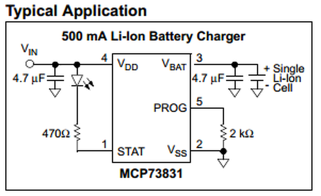

(#) elektrorudi válasza vladcepes hozzászólására (») Ápr 21, 2014 /
Szia,
Az adatlapból kiemeltem azt a részt, ami számodra a lényeg:
Az IC-nek négyféle változata van. A típusszám után, kötjellel, van egy -2; -3; -4; -5 szám. Ez a szám jelenti, hogy az adott törésjelű IC, hány voltnál kapcsolja le a töltést, illetve hány volt felett jelez hibát: mindkét LED világít. A te esetedben az történhetett, hogy az IC-d például xxxx-3 törésű, de az akkukat előtte 4-es vagy 5-ös törésű töltővel töltötték, és még nem merültek le. Ezért a töltőd hibát jelez.
NAGYON FONTOS:
A te akkudat maximum 4,20V (4,232V)-al lehet tölteni! Ez angol tudás nélkül is látszik, a görbéket megnézve: Panasonic
Azaz, csak MCP7383X[b]-2 törésű IC jó hozzá. Ha pillanatnyilag ennél magasabb az akku feszültsége, akkor azt valószínűleg egy nem hozzá való töltővel töltötték korábban és az akkuk maradandó károsodást szenvedtek. Még szerencse, hogy nem robbantak fel.
A hozzászólás módosítva: Ápr 22, 2014

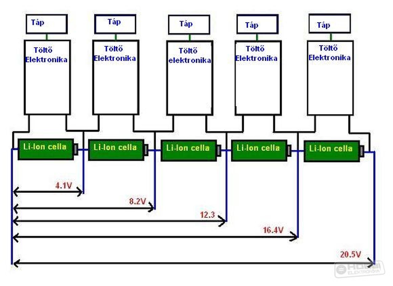

(#) Sanyessz hozzászólása Ápr 21, 2014 /
Helló
A csatolt kép szerint meglehetne e valósítani 5 cellás Li-ion akku töltését?
Vagy csak az előző hozzászólásokban is említett 5 független tápegységről való töltés lehetséges?
(#) nedudgi válasza Sanyessz hozzászólására (») Ápr 21, 2014 /
A második kérdésed a jó válasz.

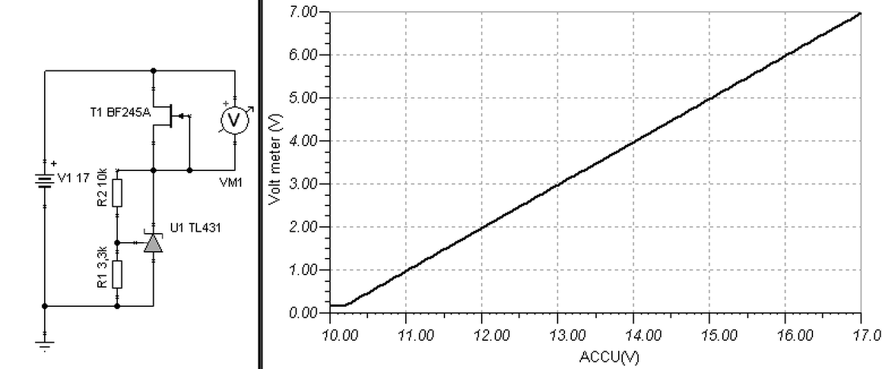

(#) MrBrown hozzászólása Máj 3, 2014 /
Négy darab sorba kapcsolt 18650-es li-ion cella töltöttségi szintjét szeretném mérni egy analóg panelműszerrel.
Ezeknek a celláknak a névleges feszültsége 3,6V. A négy darab esetén ez 14.4V. A védelmi áramkör 2,75V-nál és 4,25V-nál kapcsolja le a cellákat. Ez azt jelenti hogy 11-17V-ig kell a műszernek indikálnia.
A kérdés:
A műszer átskálázásakor csináljam úgy hogy 14,4-17V-ig legyen 100% és 11V-nál 0%?

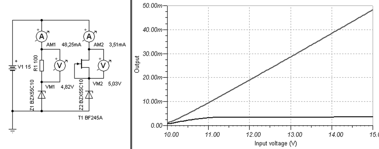

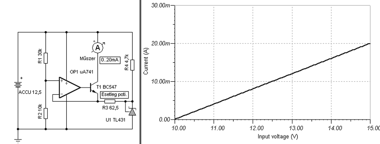

(#) proli007 válasza MrBrown hozzászólására (») Máj 3, 2014 / 1
Hello! Számomra nem egészen érthető amit kérdezel/kérsz.
Most az a kérdés, hogy old meg hogy a műszer 11..17V-ig mérjen, vagy hogy mire skálázd? (mekkora feszültséghez milyen % tartozzon)
De elsőre esetleg tudok megoldást adni, pld. 10..17V-ig hogyan lehet kinyújtani a méréshatárt. Egyik feszültségmérőhöz, másik árammérőhöz illeszkedik.
(#) vzoole válasza MrBrown hozzászólására (») Máj 3, 2014 /
Általában 3V-ot veszik lemerültnek, 2,75V már a nem egészséges határa.
Max töltöttség 4,2V.
Tehát:
12V = 0%
16,8V = 100%
Közötte pedig a legritkább esetben lineáris, de közelítésnek jó.
(#) MrBrown válasza proli007 hozzászólására (») Máj 4, 2014 /
Szia,
A kérdés arra vonatkozott hogy mire skálázzak és ezt utánad vzoole meg is válaszolta. Persze köszönöm neked is a választ. Én egy jóval egyszerűbb áramkört találtam a méréshatár kinyújtására és ha közelítő értékekhez ez is megfelel maradnék az ennél persze átalakítva a nekem megfelelő feszültségekre (csatolmány). Elsősorban esztétika miatt kerül bele a műszer, az igazán nagy bajtól nyilván a beépített védelmi elektronika mentené meg a cellákat.

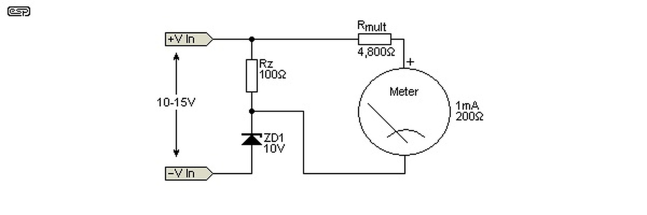

(#) proli007 válasza MrBrown hozzászólására (») Máj 4, 2014 /
Hello! Igen így egyszerűbb, de az a szépséghibája, hogy a 100ohm miatt, 10V-on 0mA áramfelvétele, 15V-on meg már 50mA. Azért célszerűbb az ellenállás helyett "áramgenerátort" használni, amit egy szem J-Fet is meg tud testesíteni.

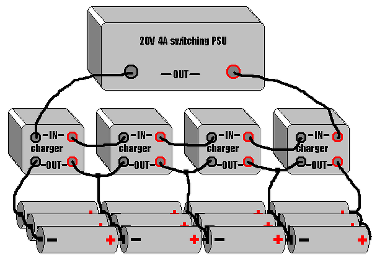

(#) gambler válasza (Felhasználó 13571) hozzászólására (») Máj 19, 2014 /
Megépítettem 3 db külön MCP73831-es áramkört,akkor 3 külön adapterrel használhatom őket ezen topológia szerint (ld. melléklet)? Esetleg egy polaritásvédelmet be tudok építeni egy 4007-es diódával, mert egyet sikerült fordítva rákötni, és abban a pillanatban elfüstölt
