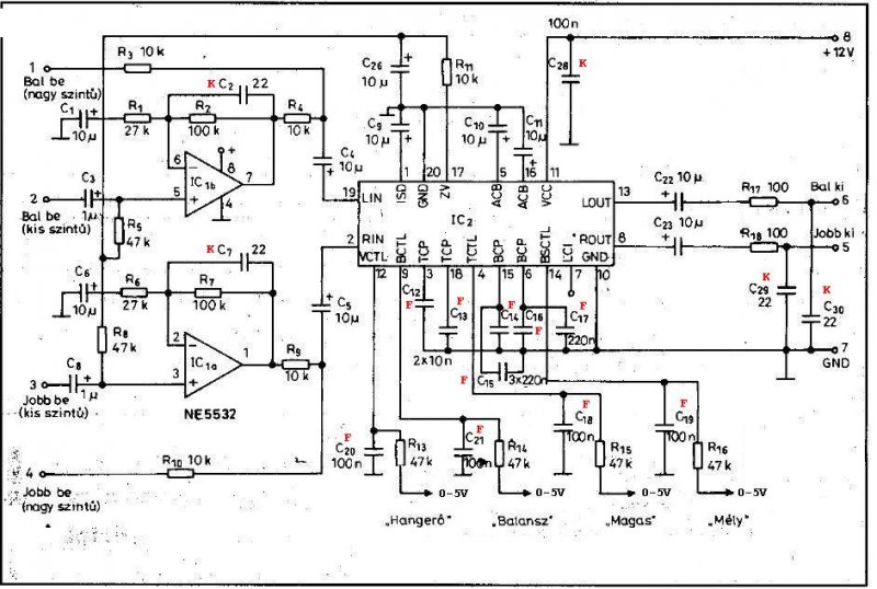

Megépítettem az IC adatlapján lévő alapkapcsolást és működik is szépen de messze nem úgy ahogy kéne, ezért kérném segítségeteket.
1. probléma - A hangerő szabályzó potit ha tekerem akkor 0-50 %-ig csönd van és csak aztán indul meg a hangerő.
2. probléma - Ha a balance potit úgy tekerem hogy csak a bal hangszóró szóljon akkor a jobb elkezd sziszegő hangot adni. Fordítva nincs ilyen baj.
3. probléma - A balance poti ha kb középre van tekerve akkor mindkét hangszóróban egy nagyon halk recsegés hallható.
Csak ennyi gondom lenne remélem tudtok segíteni. Előre is köszönöm!

A mai nap kicsit kísérleteztem és rájöttem hogy 2 problémát én okoztam mivel csak úgy összedobtam itt a kócerájt beépítés előtt hogy működik-e vagy nem. :vigyor4: A balance poti tekergetésénél jelentkező hiba azért volt mert árnyékolatlan kábellel vittem a jelet trafó mellett. Egy probléma még mindég van és nem tudok rájönni, hogy mi okozhatja. A hangerő potit ha a feléig tekerem nincs hang csak a felétől a maxra tekert állapotig szabályoz hangot. :help:

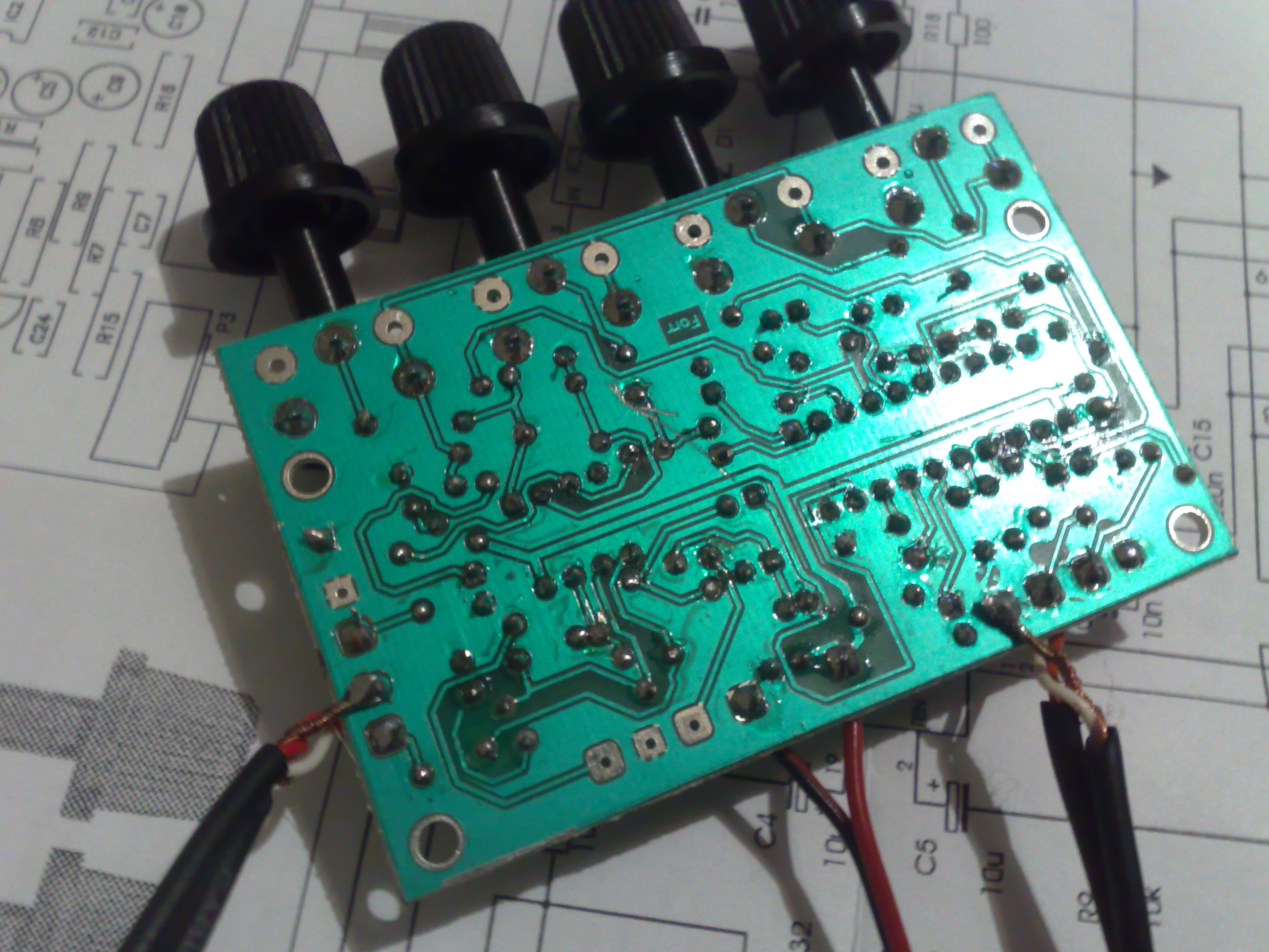

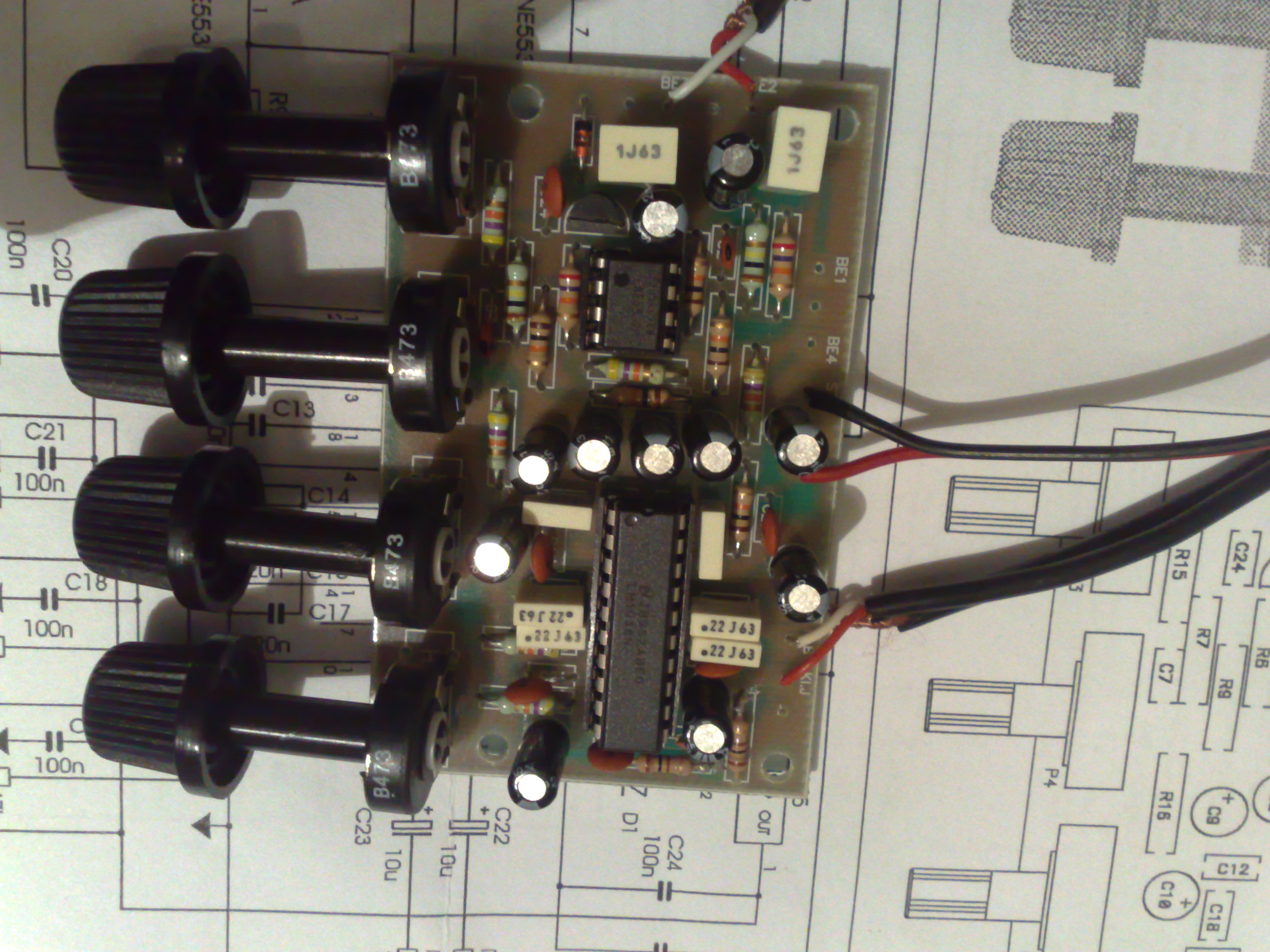

Rendeltem 1 egységcsomagot LM1036-al az urban elektronikátol, de valamit nagyon elcsesztek. Az rossz alkatrészeket adtak hozzá, némelyik kondi értéke nem az volt mint a kapcsolási rajzban. Összeszeretlem azért, hátha... nem megy, iszonyatos búgás van a kimeneten, és nemreagál semmire:S Tud valaki segíteni? Mértem a panelt, de nemtaláltam rajz zárlatot. Előre is köszönöm a választ!

probáltam ilyen univerzális adapterröl is, (4-12V) meg probáltam sima egy roadstar hifiből kiszedett trafóval is egyenirányítás, majd egy 1000µF-os, és egy 100nf-os kondival a föld és + között,, és nem. A bementi kondi nemstimmel, 1u-ot ír, nemtaláltam ilyet értékü kondit a csomagban. Írta hogy az NE5532 kimenetén 5V-ot kell hogy mérjek, hát az nekem nincs ott.

Esetleg ellenőrizd le, hogy nem cseréltél-e fel alkatrészt pl. ellenállást.
Leellenőrizted, hogy nincs-e valahol zárlat? Egy-kér helyen elég közel vannak egymáshoz a forrasztások.
Mit kötöttél a kimenetére?

aha leelenőriztem, zárlatot nemtaláltam. ellenállások meg miután megmértem őket beforrasztottam és összehasonlítottam az urban elektronika oldalán található képpel, és az ellenálások ugyanazok, mármint ugyanolyan színkodúak ugyanott helyezkednek el az övükén mint az enyémen. kimenetre egy genius spf-200as számítógépez való hangfalpár erősítőrészét (3-4 W) kb, és iszonyatosan bebúgott. Majd megmértem a kimenetet volt mérővel, és kb 0.5 - 1 V van jelen a kimeneten.

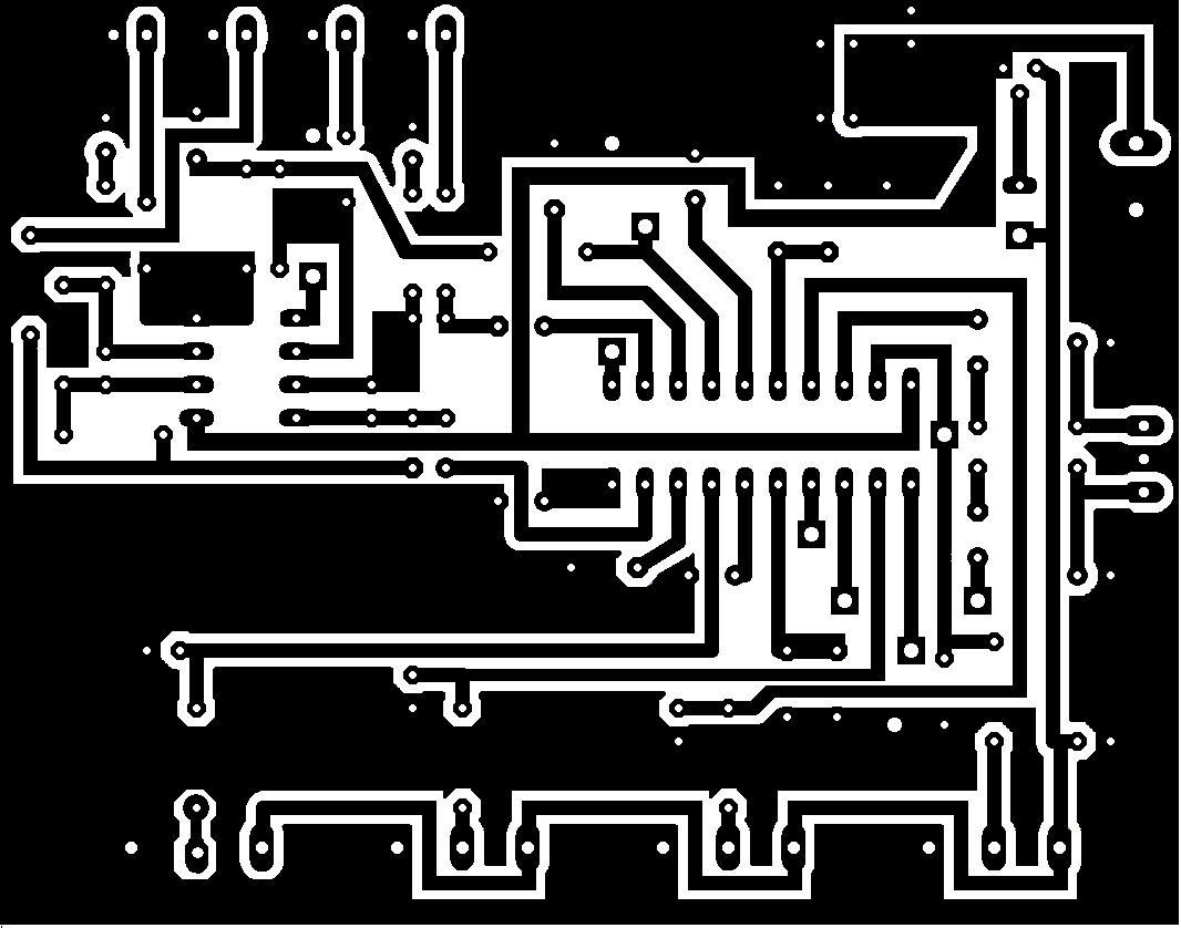

Korábban én is építettem egyet, de nem teljesen működött hibátlanul a nyákterv miatt. Azóta készítettem már neki egy másik nyákot, azt a verziót, aminél már van mellette egy NE5532 és egy 7805 is, ez már tökéletesen működik Ezt ajánlom hozzá neked is.
