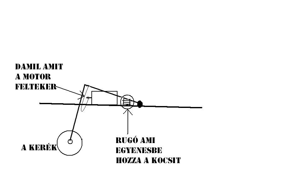

Találtam egy vidót.Bővebben: Link
És azt szeretném megkérdezni hogy ez hogy működik mert még nem jöttem rá? ![]()
Szvsz. a motor tengelyére teker fel damilt vagy valami hasonlót, és az rángatja a karokat. A legjobb a vége a videónak
Tudnál nekem egy rajzot csinálni hogy hogy működik mert azt én is látom hogy egy damil volt rajta de még nem jöttem rá hogy hogy működik.
Csináltam egy rajzot hogy én hogy csinálnám meg.
És meg szeretném kérdezni hogy szerintetek jó e???
A damilt szerintetek hogy fogassam rá a motor tengelyére vagy valami vékony kötelet?De hogy???

forrassz, vagy ragassz. attól függően, hogy milyen anyagból van a motorod tengelye... ha valami fém, és úgy egyébként körülötte minden fém, akkor nyugodtan forraszthatod, de a pillanatragasztó is megfogja. ha műanyag, akkor természetesen nem forraszthatod
![]() de legegyszerűbb módszer az, ha rátekersz pár menetet, majd pillanatragasztót cseppentesz rá, megvárod míg teljesen megszárad, és tekerheted a többi menetet is...
Most már tényleg az utolsó kérdés ,MILYEN MOTORT TEGYEK BELE? Én egy 9 voltosra gondoltam.
