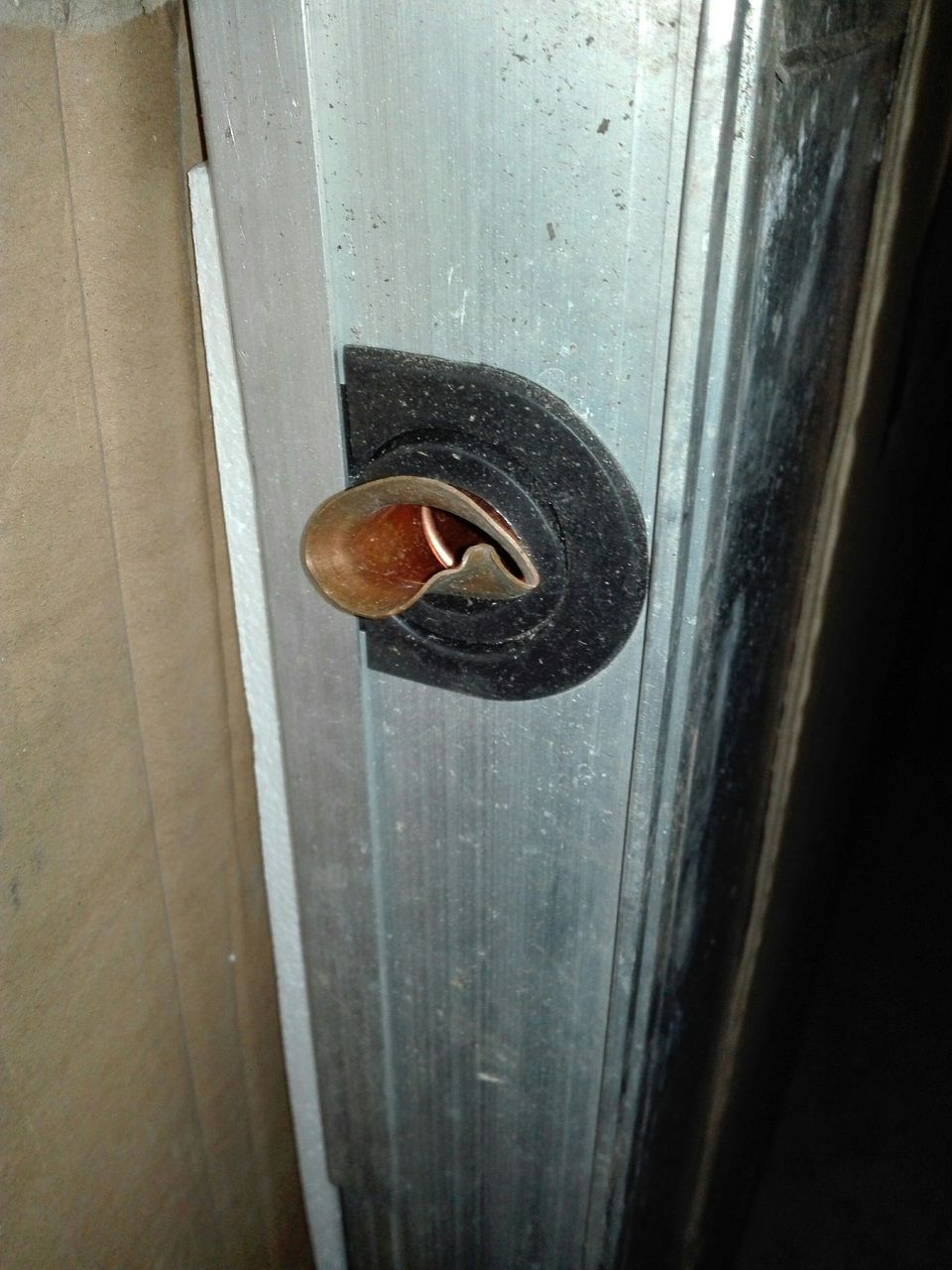

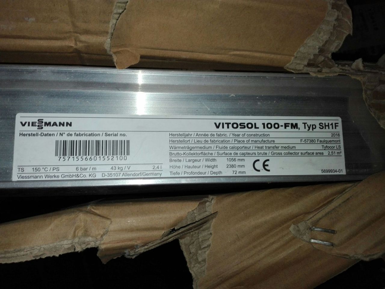

Addig már előrébb jutottam, hogy megvettem egy Viessmann kollektort.Most látom, hogy ezeknek nem menetes, hanem speciális csatlakozásuk van, ráadásul 4db, és az egyik sérült. A rövidebb oldalakon van 2-2 csatlakozó. Látott már ilyet valaki? Lehet ehhez valami egyszerű módon csatlakozni, vagy meg kell venni a gyárit?
Gondoltam, bele lehetne forrasztani egy réz közcsavart, csak félek, hogy ha belül is forrasztva van, akkor nehogy kiolvadjon. Van valami tippetek?
