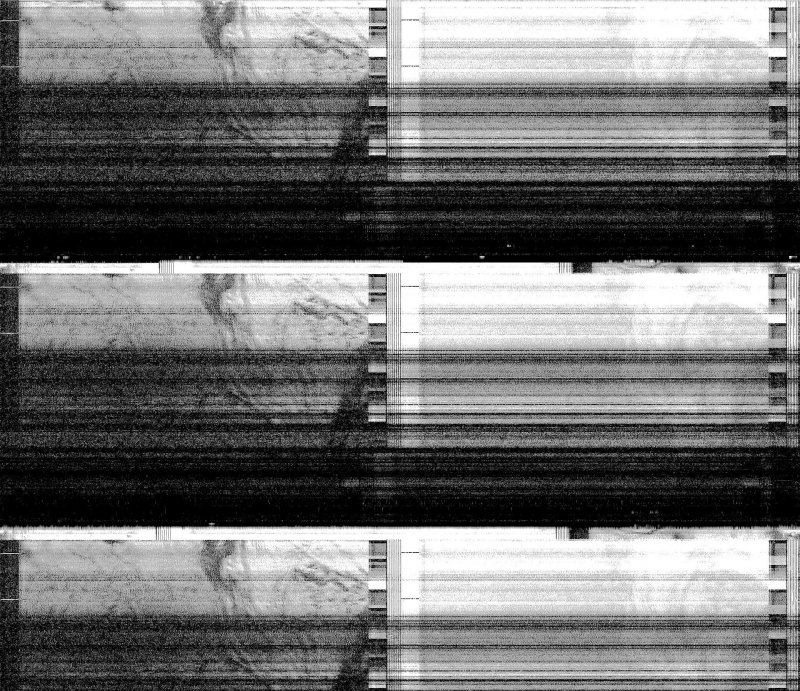

Hétvégén próbáltam elcsípni egy pár képet hát nem vagyok elájulva a képektől. Azt hittem jobban látszik Mo. de egy nagy köd az egész. Utána összehasonlítottam egy mai felvétellel internetes azon se látszik sok minden a felhők miatt. Na mindegy teszek fel egy nyers képet.
Zajzárral ment a vétel? A sok fekete csíkból úgy látszik. Valami nem stimmel a vevőd körül. Kereszttdipólt használsz?
zajzár ki volt kapcsolva.
keresztdipól antenna. Microfon bemenetes felvétel a rádióból. ennyi.
Azzal a Conrados rádióval vetted a műholdat? Mi is a típusa?
aircontroll m8 albercht-China
kb 6e huf ba került valamikor 118-172 megás. De valaki mutasson már egy nyers képet kiváncsi lennék.
