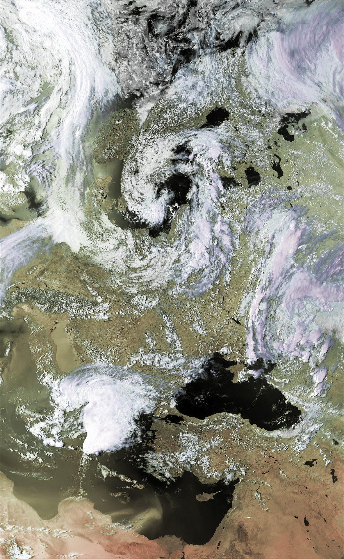

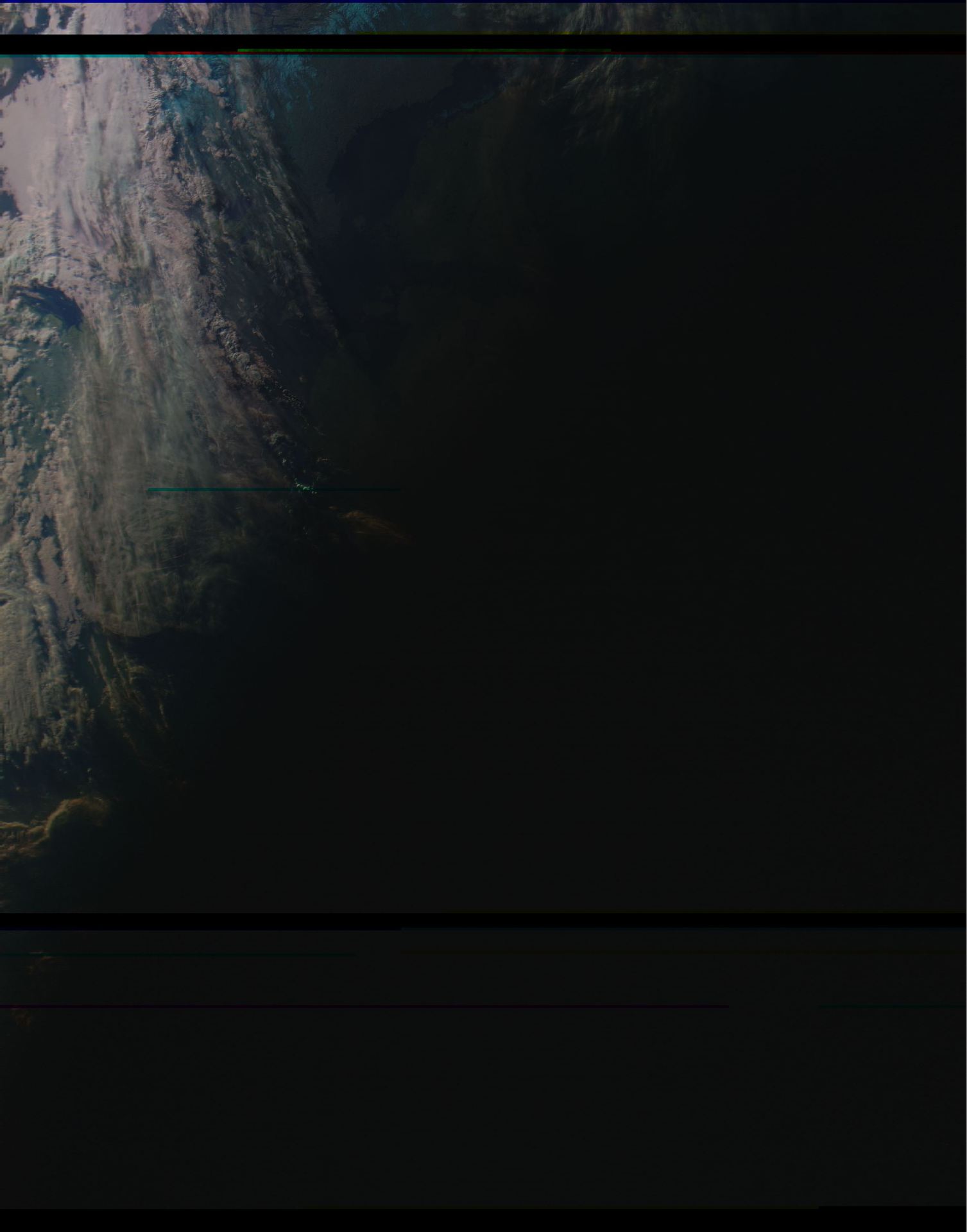

Eléggé leült a topik, úgyhogy itt egy mai Meteor M2 áthaladás. Sajnos esti ezért nagyrészt sötét, ami kár mert ahhoz képest csak 31 fokos volt a max. elevation nagyon jó volt a jelerősség, Airspy R2 vevő + Sirio GP3-e antennával.
A hozzászólás módosítva: Ápr 28, 2019
Eddigi legjobb és legvilágosabb esti áthaladás.

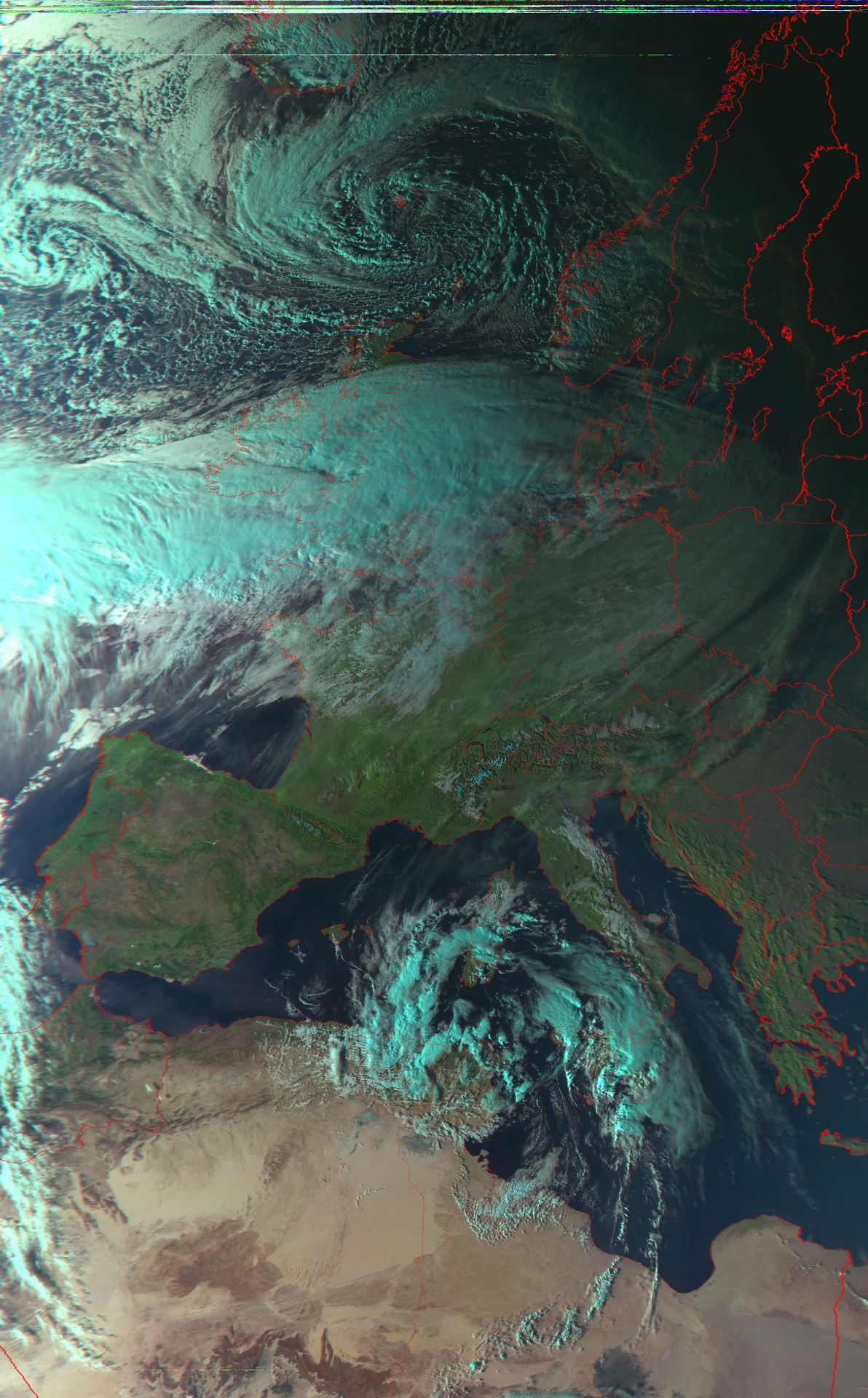

Az Oroszok végre fellőtték az új Meteor M2-2 -es műholdat a múlt hónapban (Bővebben: Link) és mostanában már szakaszosan közvetíti is a felhőképeket.

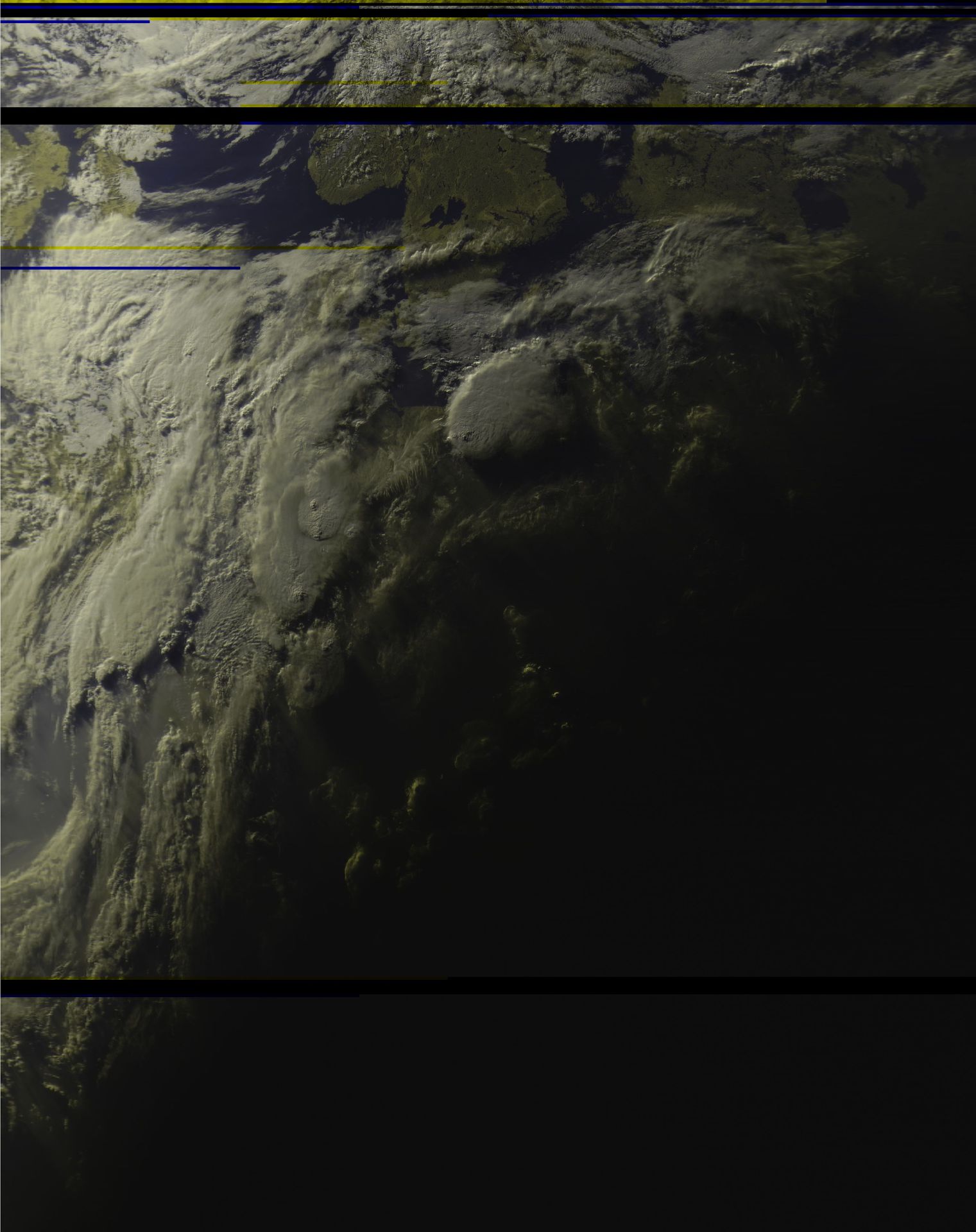

Ez például a ma délutáni áthaladás, OQPSK 72K modulációval, 137,9 MHz-en. +1 Esti áthaladás a régi M2-es műholdról, a nagy sötét sáv a kép 1/3-ánál azért van, mert adás közben átállították a műhold adási frekvenciáját 137,9 MHz-ről 137,1-re. Valószínűleg a NOAA 18 miatti interferencia volt a váltás oka.

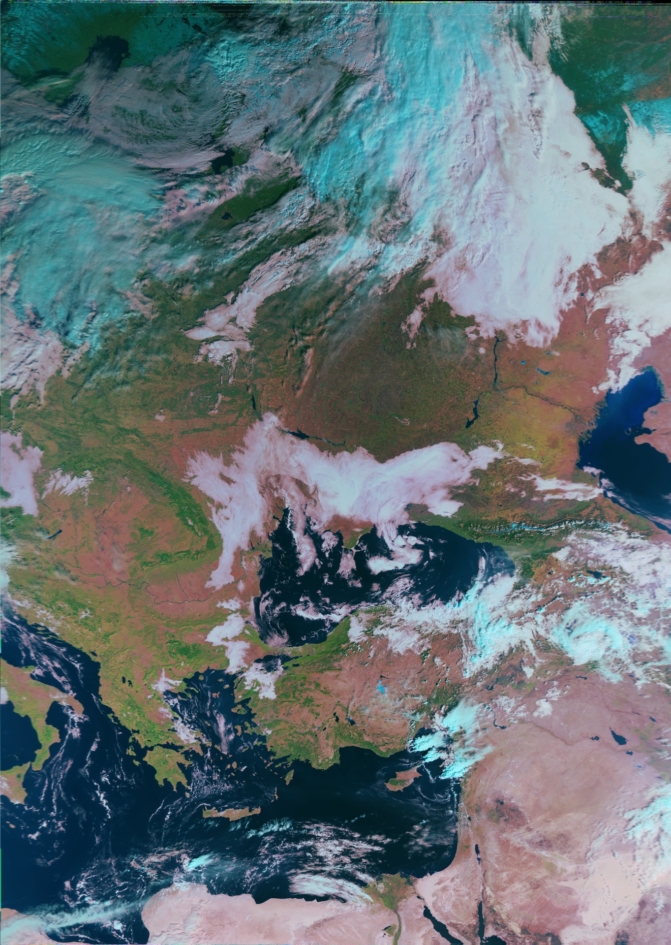

A két műhold között a felbontás különbsége kb. ég és föld... (lásd csatolt képek korábban)
Antennának bármelyik NOAA műholdhoz használható antenna tökéletes, én pl. a Sirio gp3-e -t használom már évek óta. Szerintem érdemes ezzel foglalkozni, sőt csak ezzel, a régi analóg műholdvétellel már nem (szerintem). Összehasonlításnak: NOAA18: N18 Meteor M2-2: M2-2 A hozzászólás módosítva: Szept 26, 2019

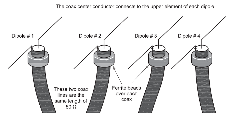

Kedvet kaptam egy kis antenna építéshez. Dupla kereszt dipól antennát szeretnék építeni. Találtam egy nagyon jó leírást. A leírás említi, hogy ferrit gyűrűket kell tenni a koax kábelek végeire. Arról viszont nem esik szó a leírásban, hogy milyen típust kell használni. Tudnátok nekem ebben segíteni? A hozzászólás módosítva: Dec 26, 2019
