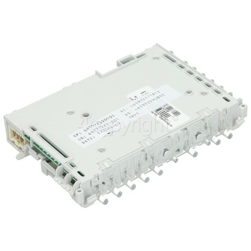

(#) palko0125 válasza nemo99 hozzászólására (») Júl 19, 2021 /
Az induktivitás nem okoz ilyen jelenséget. Inkább azt kellene megnézni/mérni, hogy a főpanel és a kijelző/kezelő panel közti összeköttetés megfelelő e, nincs e szakadt vezeték vagy bármi. Tápegység eljut e oda is!?
(#) nemo99 válasza palko0125 hozzászólására (») Júl 19, 2021 /
Hát ez egy teljesen beépíthető gép, a kijelző egy mindössze 2-3 számjegyes valami, ami kizárólag az időzítést mutatja és ezen kívül csak állapotjelző ledek vannak az elektronikán, amik "fényvezetővel" vannak kivezetve látható helyre, valamint a 2 db gomb is fizikailag az elektronikán lévő 2 db mikrokapcsolót nyomja.
Csatolok egy képet, hogy kb. hogy is néz ki, a 2 hosszabb "rúd" az a gomb, a rövidebbek pedig a ledes fényvezetők. Szóval kábelezésről nem nagyon beszélhetünk, a gomb nyomásakor pedig hallom a mikrokapcsolót, szóval az inputot elvileg megkapja az elektronika.
Az állapotjelző led zöld, illetve az aktuális program is, csak éppen gombnyomásra nem vált programot (ekkor egy másik led váltana zöldre), illetve a start gombra felvillanna egy másik zöld, ez sem történik.
Amúgy a többi kábelt is bedugtam rendesen, ellenőriztem mindet, hogy esetleg nehogy valami másik komponens "hiánya" okozzon problémát, bár ekkor inkább valami hibajelzést vártam volna, nem ilyen "süketséget". Szóval lehet, hogy teljes elektronikát kellene keresnem?
Nem tudom, hogy van-e ezen még bármi amit "házilag" lehetne javítani...
(#) Josi777 válasza nemo99 hozzászólására (») Júl 20, 2021 /
Sajnos ebben az elektronikában nincs az 5V-os részen túlfeszültség védelem, így gyakran a táp meghibásodása viszi magával a processzort is. Nekem legalábbis szinte alig sikerült ezt a fajta elektronikát életre kelteni táphiba után. Megvan a táp, de semmire sem reagál. Attól tartok, hogy nálad is ez a helyzet.
(#) nemo99 válasza Josi777 hozzászólására (») Júl 20, 2021 /
Köszi a választ, valószínűleg akkor valóban ez a helyzet itt is, megpróbálok teljes elektronikát keresni akkor.

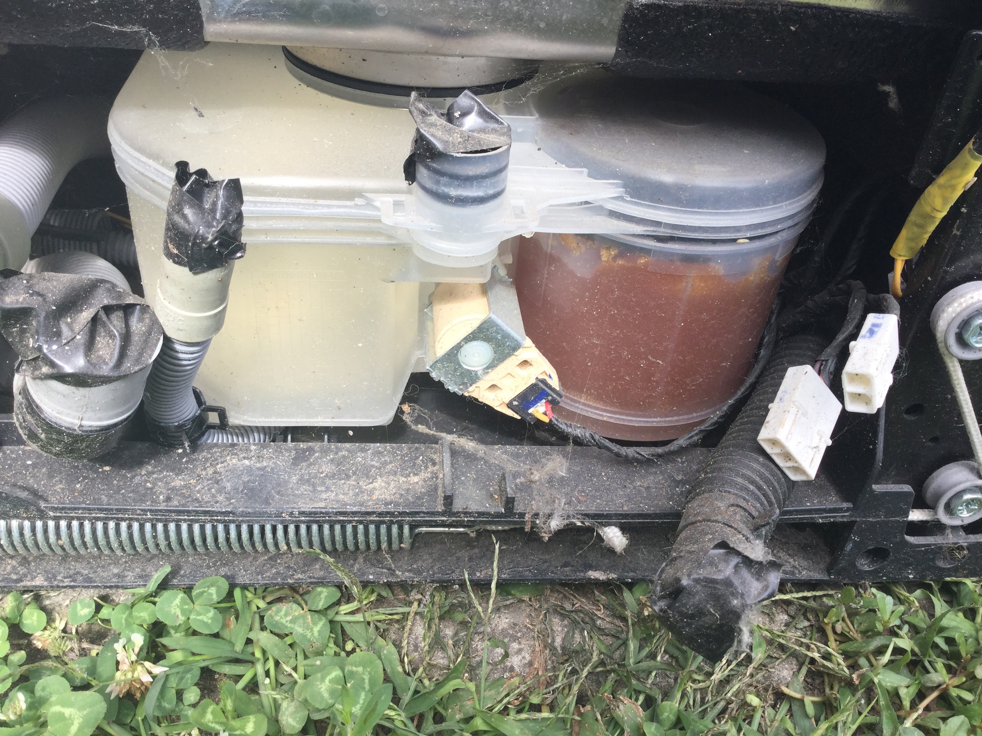

(#) Flashrider hozzászólása Aug 20, 2021 /
Lenne egy vízfalas technikãval mosó samsung mosogatógép. A pontos típusát sajnos elfelejtettem leírni. 2 évig állt a gép egy sufniban,hála nem fagyott szét a sótartálya,és szeretnénk üzembehelyezni.
Gondoltam kiszedjûk a sótartályt,mert biztos belevan rohadva a víz,meg átmossuk belül hogy tisztãn ûzemeljen. A kérdés,hogy két tartályt látok, a bal a só, a mãsik az mi? Van értelme szenvedni vele? Vagy elég ha leszívom a vízet,és feltöltjük új sóval?
Köszi a válaszokat!
(#) még1MbR válasza Flashrider hozzászólására (») Aug 20, 2021 /
Ioncserélő műgyanta van a másik tartályban. Ő végzi a vízlágyítást, a só pedig a gyanta regenerálását.
(#) Flashrider válasza még1MbR hozzászólására (») Aug 20, 2021 /
Értem köszi,és ennek ilyen zí űnek kell lennie? Nem mehetet tönkre az állásban?
Kis apró golyócskáknak kell lennie elvileg, a színével szerintem nincs gond, bár én nem vagyok mosogatógép szerelő
Csak van idehaza a mosógép elé kötve tartályos vízlágyítóm, amibe ilyen gyanta van.
Amíg nincs széttöredezve, szétmállva a sok kis golyó, addig jó elvileg. Az ioncserét/vízlágyítást csak egy bizonyos mennyiségű víz átfolyatásáig tudja elvégezni, utána regenerálni kell sóval.
Én időnként kiöntöm egy nagy tálba és átmosom aztán visszatöltöm.
(#) Josi777 válasza Flashrider hozzászólására (») Aug 20, 2021 / 1
A kép alapján ránézésre teljesen jó az a gyanta, nem kell vele semmit sem csinálnod. A sótartályt kell csak ellenőrizni, hogy történt-e sókristály lerakódás, ami áztatással, némi mozgatással szépen eltűnik. A huzamosabb állás után előfordulhat, hogy a szivattyúk nem indulnak el. A keringető szivattyú csak mechanikusan szokott "beragadni", azt a tengely elfordításával tudod ellenőrizni. Ha az ürítő szivattyú nem indul, akkor az viszont cserés, ne kísérletezz vele, hogy kézzel való mozgatás után működik, mert üzem közben újra meg fog állni.
(#) Flashrider válasza Josi777 hozzászólására (») Aug 20, 2021 /
