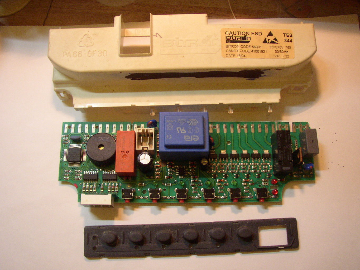

(#) otto54 hozzászólása Júl 7, 2013 /
Jó néhány órát rááldoztam egy Candy mosogatógépre. A típusa DFI105T. Az elektronika azonosítója TES344.
A hiba lényege az,hogy akkor is fűt amikor áll a mosómotor,ezért a fűtőtesten lévő korlátozó letilt.
Az eredmény,hogy a program E3 hibával áll le.
A panelen nem találtam hibát,sőt egy használt tartalék panellel is ugyanígy viselkedik.
A kontroller hibájára gyanakodok,de mivel két panellel is hasonló az "eredmény",így esetleg lehet más is. Találkoztatok-e már ilyen hibával?
Az NTC-nél jó értéket mérek.
A motor jó.
A program elején jól dolgozik,a "szárítás" ciklus környékén jön elő a fenti hiba.
Üdv. Ottó
A hozzászólás módosítva: Júl 7, 2013
(#) zoz11 válasza otto54 hozzászólására (») Júl 7, 2013 /
Nem ritka jelenség amit írsz, ez fűtőbetét test zárlat lesz.
A relé csak az egyik szálat szakítja meg, ha éppen úgy van bedugva akkor a fázist megkapja a fűtőbetét, és testen keresztül pedig a nullát, és szépen fűt.
(#) otto54 válasza zoz11 hozzászólására (») Júl 7, 2013 /
Helló!
Ebben az esetben a test zárlat kizárva,mivel mértem is,illetve új fűtőegységet kapott.
Az új fűtőegységgel is ugyan ezt a hibát produkálja.
Motor hibára is gyanakodtam,de a motor tekercseire kötött jelzőizzók,egyértelműen mutatták,hogy nem motor probléma.
A motortól az elektronika egyszerűen elveszi a feszültséget,míg a fűtőbetéten rajta hagyja.
Ennél a fűtés megoldásnál,viszont csak akkor van víz a fűtőegységben,ha megy a mosószivattyú.
Üdv.Ottó
