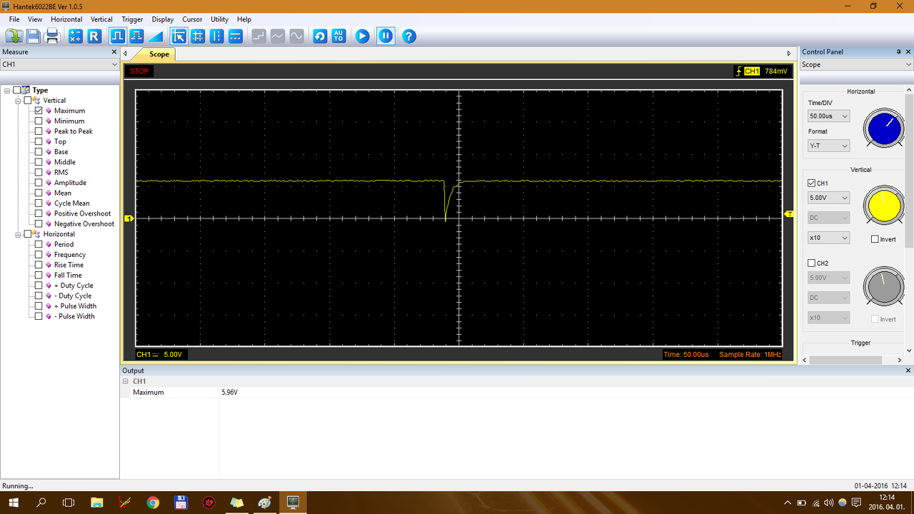

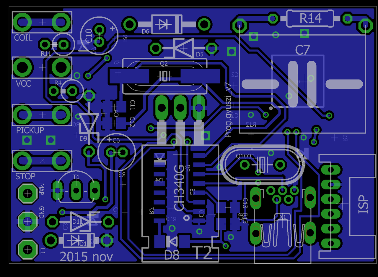

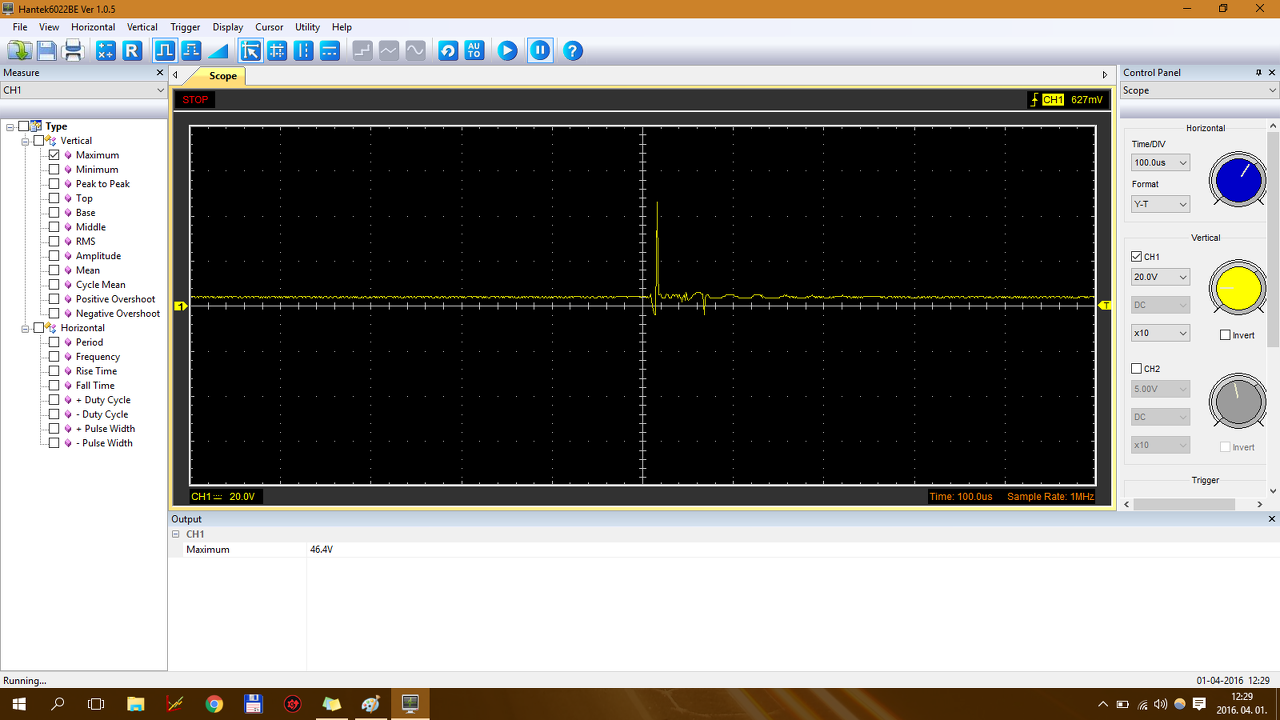

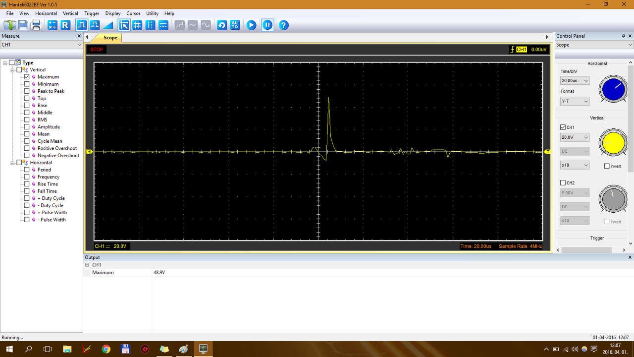

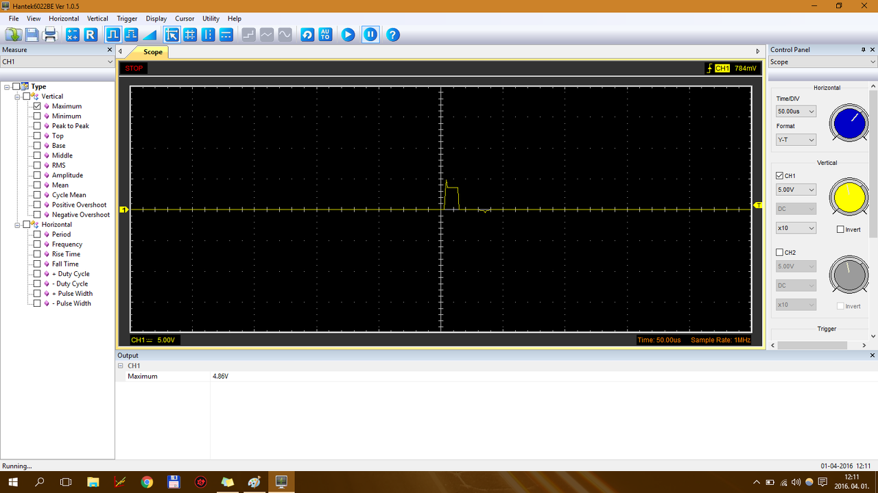

Sajnos nem tudok zöld ágra vergődni a programozható gyújtásommal, remélem lesz valami ötletetek a problémára. A jelenség az, hogy a motor beindul, majd bizonytalan idő után az IC halt-ra fut, és csak reset után működik ismét. Mellékelem a kapcsolási rajzot, és pár képet, amit szkóppal méregettem. A probléma az, hogy a szikra keletkezésekor elég nagy feszültségtüske hat vissza a tápra (csodálom, hogy a mikroproci túléli). Pár magyarázat a képekhez:
-VCC_gyertyakint: A gyertya nem volt a hengerben, csak a motorhoz volt testelve (hogy legyen szikra)
-Akku_gyertyakint: Szikrakor az akkumulátoron mért feszültség
Ha nincs szikra, akkor az a jelalak jelenik meg a trigger lábon (PC1), amit szeretnék:
-Before_R8_gyertyanelkul_trafonelkul
Amikor haltra fut az IC, akkor az AVR trigger lábán (PC1) magas szint mérhető, ami folyamatosan nyitja a tirisztort, így nem töltődik a kondi.
nyemi javaslata szerint egy fototranzisztorral kellene megoldanom a tirisztor vezérlését, ezt még nem próbáltam ki, de tervben van.
Kérdésem: Elképzelhető, hogy a tirisztor "rúg" vissza a mikroprocinak, vagy maga a szikra keletkezése befolyásolja a tápfeszültséget? Hogyan tudnék ez ellen védekezni?
(#) dB_Thunder válasza yoman917 hozzászólására (») Ápr 2, 2016 /
Beszéltük már privibe a nyák megnézését. Arról tehetnél fel földi halandóan által olvasható (akár pdf, jpg..)állományt, mert én nem érek rá az Eagle-vel kínlódni.
A másik hogy ezeket az oszcilloszgrammokat én nem tudom értelmezni, szar a felbontás, meg nem tudtam kitalálni a V/div értéket!
Igazából a mérési vontok sem tiszták!
Tudom lógok még egy rajzzal neked..

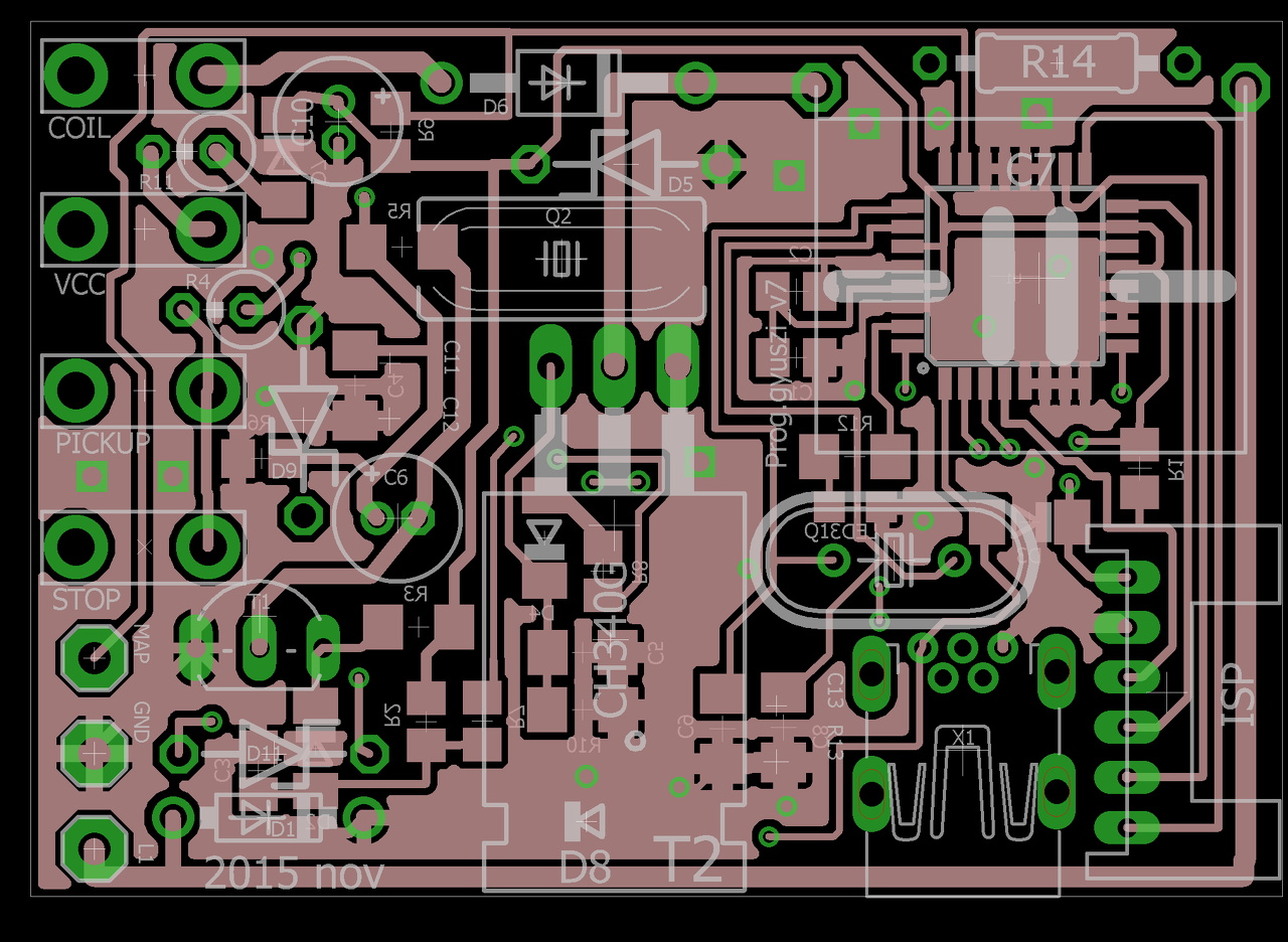

(#) yoman917 válasza dB_Thunder hozzászólására (») Ápr 2, 2016 /
Ezúton pótolom a hiányosságot, remélem láthatóak a képek a nyákról. A szkóp képekkel nem tudok mit csinálni, printscreen-ek, eredetiben elég jól látszódnak. Felrakom képfeltöltésre, talán jobb:
Nyak
Nyak2
Vcc_gyertyakint
Akku_gyertyakint
Before_R8_gyertyakint
(#) mex válasza yoman917 hozzászólására (») Ápr 2, 2016 /
A szigetelési távolságokat a nagyobb feszültségű részeknél sokkal nagyobbra kellett volna méretezni. Így bizony "visszapofázhat" a gyújtószikra, vagy az utána következő lecsengés. Nem értek az avr-hez (sem), de biztosra veszem, hogy ugyanúgy tápfeszzavarokra érzékeny jószág mint a pic...
A tápfeszt szolgáltató részt meg nem látom a rajzon.

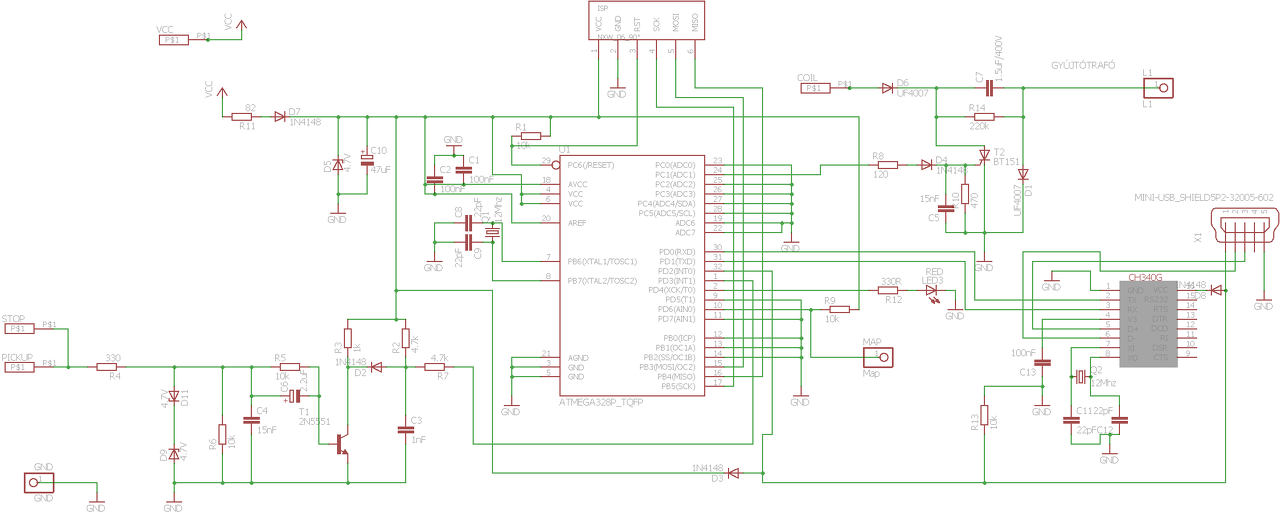

(#) yoman917 válasza mex hozzászólására (») Ápr 2, 2016 /
A tápfesz (Jelenleg egy 6V-os akksi) az R11-es ellenállásra megy rá, majd egy Zener-es feszültségstabilizátor stabilizálja. Szerinted a kapcsolásnak működnie kéne, és csak a nyákkal vannak problémák?
Új fejlesztésnél célszerűbb ,(legalábbis én úgy csináltam) hogy asztalon hoztam létre egy kissé provizór pörgetőpadot, arra szerelve a mágnest, és az alaplapot. Ezt már meglehetett forgatni fúrógéppel, nem kellett önindítózni, rugdosni, rögtön láttam a szkópon az elektronika hogyan viselkedik.
Neked most ki kellene deríteni, hogy valóban a nyákrajzolat miatt vannak a lefagyások, ennek egy módja, hogy a gyújtótrafó helyett teszel egy 100 ohm ellenállást és figyeled, hogy lefagy-e a triggerjel után a proci, illetve jelentkezik-e a tápfeszültségen tüske.
(#) proli007 válasza yoman917 hozzászólására (») Ápr 2, 2016 /
Hello! Ez a nyák jó kicsi, de egy hatalmas tévedés. Hogy így összekutyulni a tirisztort meg a 400V-is impulzusokat a gyengeáramú rész közé, az több mint felelőtlenség. Csoda hogy egyáltalán ne döglik meg minden rajta.

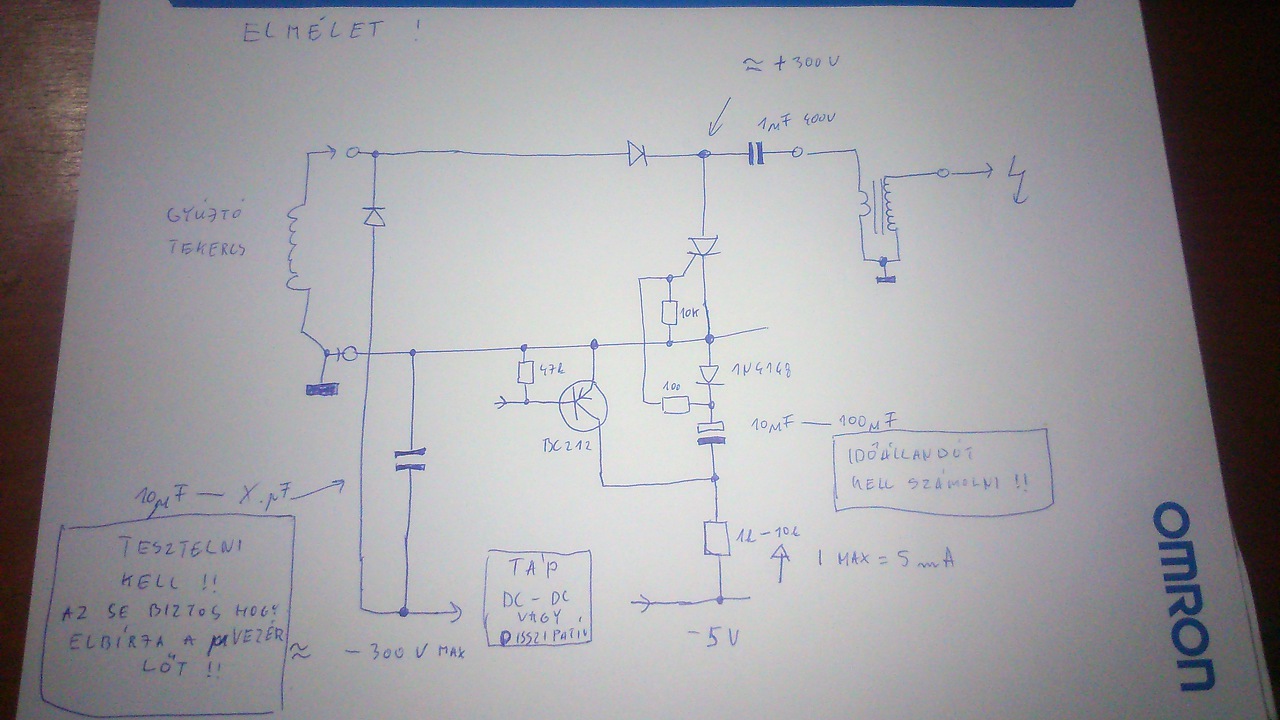

Sokat javultak a képek!
Viszont a Volt/DIV még mindig érdekes lenne nekem! Nem vagyok otthon az ilyen korszerű szkópokban, az enyémet még a dínók rakták össze. A másik meg ha mégis jól értelmezem a V/DIV-et, teljesen 0voltig beszakad a tápfesz a gyújtás pillanatában, az Akku_gyertyakint képen????
A másik a mérési pontok! Akkut írsz, de a kapcsolásban nem szerepel akksi! Tudom szőrszál hasogatásnak tűnhet, de fontos!! Akár a nyákon is bejelölheted hol mérsz! Sőt ez volna talán a legjobb!
A nyák tervet nem minősítem... de mégis! Katasztrófa!
A teliföld nem tudom mennyire jó gondolat, de a GND vonalvezetése rendkívül fontos! A másik: a gyújtás alkatrészein nagyon nagy impulzus áramok folynak, és pont a másik oldalon ott ül a mikroC... a nyák köztes rétegeiben pedig gondolom nincsen árnyék teliföld..
A tartozásom a mellékletben! Kihangsúlyozom hogy ez elmélet, nem tudom h lejön-e annyi energia a gyújtótekercsről hogy elbírja a mikroC-t. Mindenesetre komolyan kell venni a fogyasztás minimalizálását!
Azt megtervezzük neked, vagy akár én is, de nem Eagle-ben hanem Sprint-L.-ban!
Megtanítani hosszadalmasabb lenne.
De a GND vonalvezetés sugaras és rendkívül rövidnek, vastagnak kellene lennie. Szigetelési távolságok amit csak el lehet érni, de min 5mm a nagyfesz résznél.
Táp hidegítések elhelyezése, közel az érzékeny alkatrészekhez. És még sorolhatnám...
Én még azt is megkockáztatnám, hogy két nyákkal jobban jársz, amit tüskesorral összeillesztesz.
Tegyük helyre elsőnek a kapcsolást, mert szerintem az is messze van a jótól!!
Mex-nek a tesztpad ötlete megfontolandó!Ja mex! Az avr elvileg jobban bírja az ilyesféle kínzásokat, de az sem mindenható. Topi írt egy jó cikket PIC vs AVR címmel..
Tehát 0 voltig leesik a uC tápja gyújtáskor??? Mert akkor nincs miről beszélni! Nincs áthúzás valahol a nagyfesz áramkör és a vezérlés közt?
Szerintem bontsd le a mostani nyákról a teljes nagyfesz részt és rakd össze külön deszkamodellként, és huzalozd össze az eredeti nyákkal. Ha ez megvan jöhet a teszt...
Nem kéll az optos leválasztás, elég az a soros dióda. Kellenek a nagy szigetelési távolságok viszont, és ha lehet a kétoldalas nyák egyik oldalán legyen a gyengeáramú rész, a másik oldalán pedig a nagyobb feszültségű rész huzalozva. Lehet azt a tirisztort "felületszerelni" is, meg a környező alkatrészeit is...
„Te mire gondolsz, hogy a messze van a jótól?”
= az elgondolt körülmények közt üzemképtelen.
Tervezni kellene a fogyasztást, azokhoz a körülményekhez ahonnan a tápot kapja!
Nem elég a zéneres tápot kihajítani! El fogja bírni a 10mAes gyújtóimpulzusokat a leendő tápforrás minden esetben?
Fototranyó alatt gondolom optocsatolót értesz, szerintem felesleges, ráadásul kicsi késést is beiktat a rendszerbe. A rajzomon ott egy jó kis tirisztos gyújtókör minimális folyamatos fogyasztással. Igaz az most a negatív tápoldalra van optimalizálva.

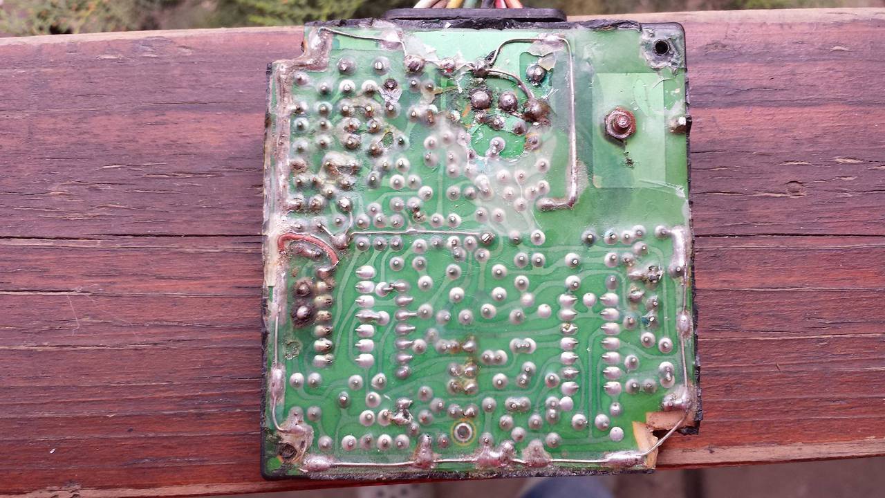

(#) dave500 hozzászólása Ápr 8, 2016 /

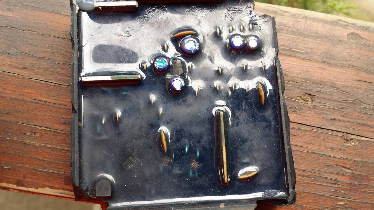

Sziasztok, a segitségeteket kérném!
Kapta egy jó barátomtól javításra egy gyújtás elektronikát, már nem emlékszem milyen motorhoz, de a dobozára ez van írva "5HO-MO 13S"
Képeket csatoltam, probléma az, hogy nem ad gyújtást.
Ezt a kék trugyit hogyan tudnám eltüntetni?
Mi lehet a baja? Előre is köszönöm szépen!
(#) attika válasza dave500 hozzászólására (») Ápr 8, 2016 /
Ez már jócskán volt tákolgatva,az a kék trutyi valami műgyanta féleség azt hiszem,nekem még nem sikerült úgy eltávolítanom,hogy javítható is legyen az áramkör,de majd a nálam tapasztaltabbak megmondják,de sok jóra ne számíts szerintem.
A hozzászólás módosítva: Ápr 8, 2016
(#) dave500 válasza attika hozzászólására (») Ápr 8, 2016 /
Volt bizony.. hány fokon olvadhat? Mert a kondik kivételével minden kibír 130-150 fokot, ha annyinál már olvad, akkor le tudnám szedni.
Vagy egyáltalán hogy induljak el? Ha valaki meg tudná mondani, hogy melyik kábel mi, hogy hol megy be a feszültség, meg ki, akkor tudnék mégeregetni, lehet valamelyik átkötés szakadt csak meg, azt meg tudom oldani olvasztás nélkül is.
Átkötéseket simán ki tudod csipogtatni műszerrel.
A műgyanta"ha azzal van kiöntve" az szerintem nem fog olvadni Ha olyan amilyennel én találkoztam "beton kemény" akkor nem tudom mit tudsz vele kezdeni.
De szerintem várj kicsit,hátha valaki mond valami okosat.
Nem értem miért kell ilyen takonyba mártani valamit.
Ahogy alulról nézem, egy fet/tranyó biztos, hogy van, meg 14 lábú IC.
Állítólag egyszer csak nem adott gyújtást.Tehát elvileg ebben a kókány állapotban is működött..
