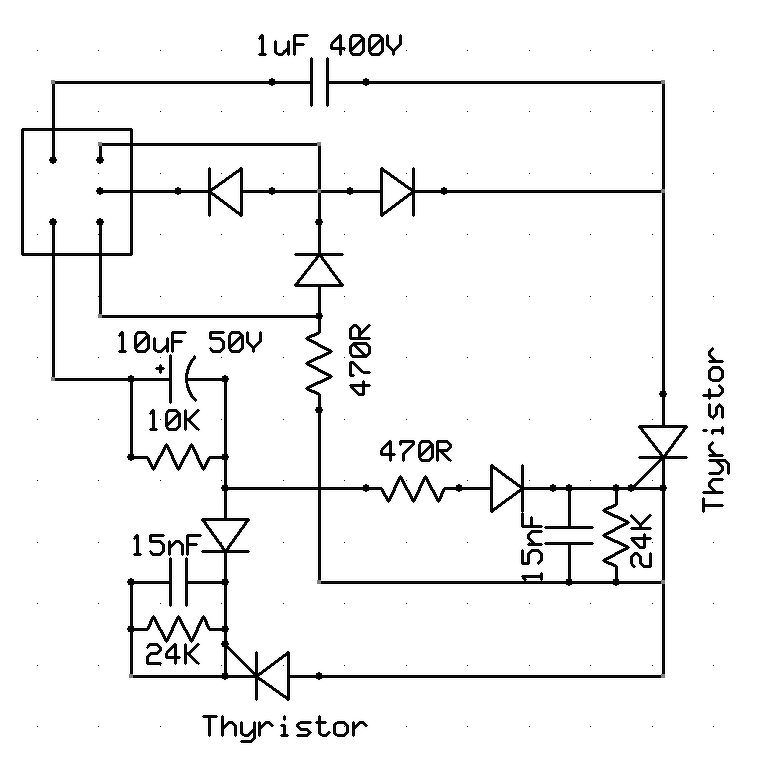

Úgy döntöttem nekiállok kísérletezni. A CDI áramkör szempontjából mennyire lényeges a tirisztor kapuárama?
NEC 2P4M tirisztor BT151-800-zal helyettesíthető?
Jó lesz az!
Tipikusan 2mA elég neki, maximum a kapu előtt lévő ellenállást csökkenteni kell. Rajzod van? A hozzászólás módosítva: Feb 28, 2019
Van egy rajz, csatolom. Viszont ami eredetileg benne volt, szétszedtem és azt látom az picit különbözik, megfejtés után küldöm annak a rajzát is. Mégegy tirisztor van benne. Ez lehet a fordulatszám korlátozás?
Olvastam a gondodat, és én is kotorásztam a kb húsz éves rajzaim közt, Találtam egy DT elektronikát, amit javítottam és le is rajzoltam (szigorúan magamnak), de azért érthető. Érdemes lenne megépíteni, akár egy furatraszteres lapon próbának. A trafót sima robogótrafóval lehetne helyettesíteni.
Gondolom narancs a gyújtótrafó felé.
Már csak a tirisztorra kell egy helyettesítőt találni és szerintem a hétvégén össze is dobom.
Itt van amit abban találtam amit szétszedtem. Az összes dióda 1N4007 benne.
Ez így konkrétan értelmetlen, elrajzoltál néhány kötést..

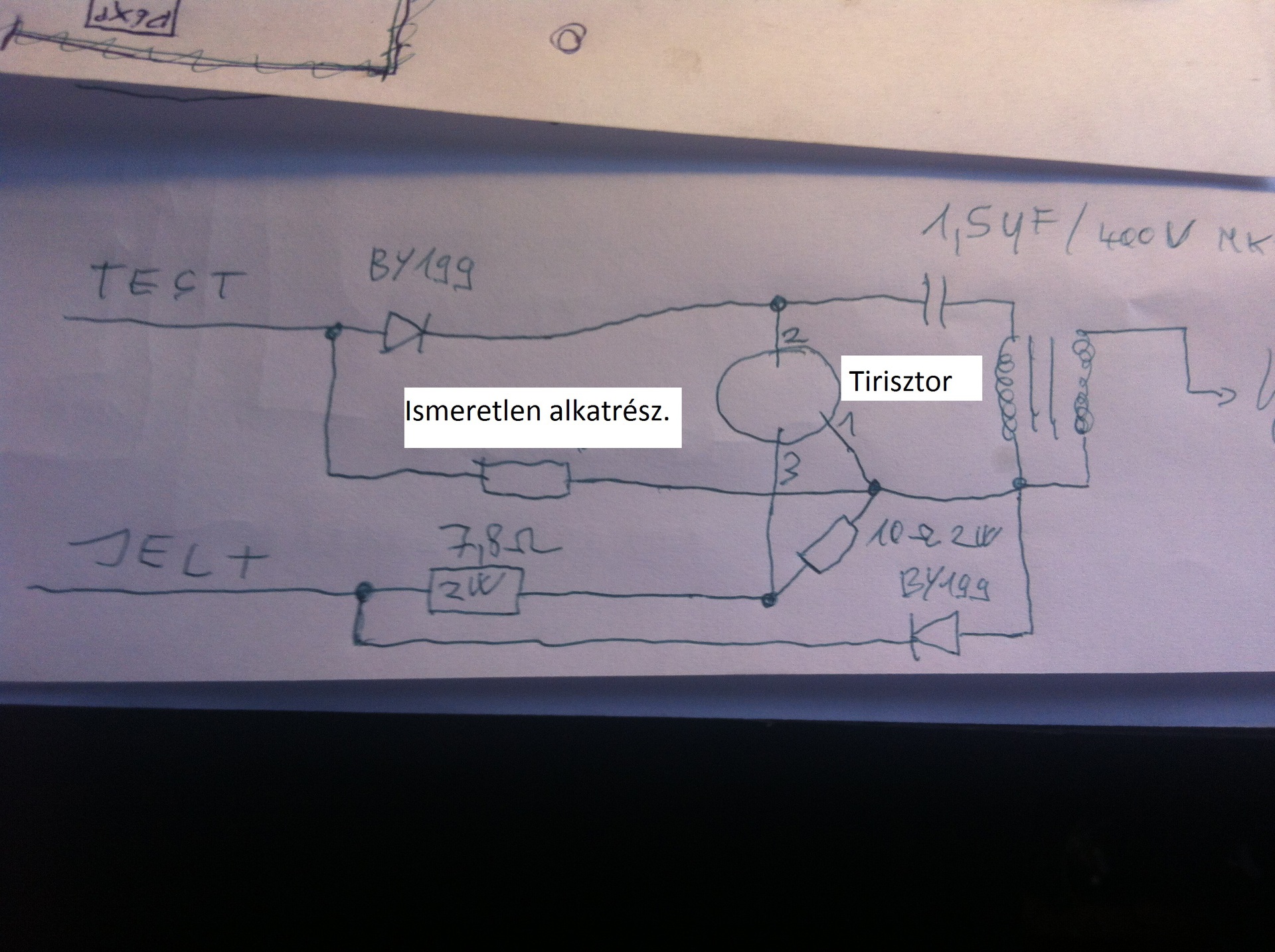

Sziasztok. Újra itt, na szétkaptam a gyári Denso 129000- jelölésű trafóval egybeépített "CDI" egységet. Amit itt láthattok alul az a visszafejtett kapcsolási rajz. Kicsit furának tűnik nekem de ha működik.....
2 Kérdésem volna rögtön: Az első hogy a tirisztor hogy lehetett bekötve? (Azért rajzoltam a tirisztor helyére egy golyót mivel nem tudom hogy lehetett pontosan bekötve.) Második kérdésem az lenne hogy a tirisztor 1-esnek jelölt lábától megy fel testre egy alkatrész amit nem tudtam meghatározni mi lehet (nincs jelölés), viszont mikor véletlenül megütöttem (mikor szedtem szét a CDI-t), akkor a lepattanó burkolata alatt látszott benne egy kis szürke golyócska. Nem tudom ez diac lehetett volna vagy micsoda pontosan? Nagyon kéne a hozzáértő és gyors segítség , ennek a motornak hétfőn ketyegni kéne....
Kis továbbhaladás.
A tirisztor lábkiosztása megvan, azt be is rajzoltam a kapcsolásba. A diódákat is megnéztem azért alkatrész vizsgálóval: Uf: 631mV C:40pF Az alkatrészvizsgáló ugyan be tudta mérni a tirisztor lábkiosztását, viszont az értékének/típusának meghatározásában sajnos nem nyújtott segítséget. Milyen tirisztor lehet ide jó? Megtaláltam a gyantában az utolsó alkatrészünk lenyomatát , az is egy egyszerű dióda volt csak. Kérdés hogy ez az egész amit visszarajzoltam így működhet? Milyen tirisztort tegyek bele amivel biztos jó? Valamilyen alap BTA151-xxx es jó lehet hozzá? A hozzászólás módosítva: Márc 8, 2019
Szerintem a tirisztor katódját rajzold a primer tekercs aljához, a gate pedig a 7.8-10 ohm közösre menjen.
