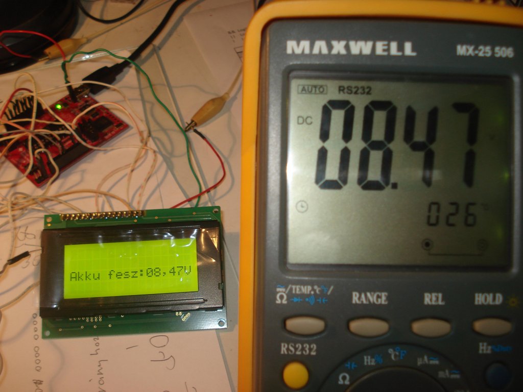

Az éjjel "véletlenül" sikerült csinálnom egy egyszerű voltmérőt. Bár nem ennyire pontosat szerettem volna csinálni, de így sikerült. A pontosságot, tovább lehet növelni, az ellenállás osztóba épített ellenállások pontosságával, és vagy a fesz osztás hardveres javításával. (pl. műv. erősítő)
A szoftverben is lehet javítani a pontosságon, de szerintem indulásnak jó, és nekem nem kell ennyire pontos.
Szerettem volna ezeket
  1. fesz_sz = (long)akku * ref;    // A fenti számítások
  2.       fesz_sz *= oszto;
  3.       fesz_sz /= 100000;
a sorokat, egy sorba tömöríteni,
  1. fesz_sz = ((long)akku*(ref/1023)*oszto)/100000;
de nem sikerült valamiért. (Az eredmény mindig 0 lett) Egy kis videót feltettem róla. (utolsó videó) A videón látszik, hogy a kijelzésnél, még van egy kis hiba, de már javítottam. A progiba minden fontos le van írva.
Remélem e kis progival segítek elindulni a cikked írásához vezető úton.
Ha valamit rosszúl írtam volna, javítsatok ki.

ref/1023 eredménye kb. 0,32 lenne. De mivel az egészt osztasz egésszel a / eredménye 0 lesz, így aztán az egész szorzaté.
Megoldás lehetne pl. a ref/1023.0, de az előző kódból nem tudom honnan következik ez az osztás, lehet nincs is szükséged rá?
Hint:
int a=9;
float e;
e = (float) a/2; //4.5
e = (float) (a/2.0); //4.5
e = a / (float) 2; //4.5
DE
e = (float) (a/2); //4
(#) szitko válasza idlob hozzászólására (») Jan 10, 2012 /
Nincs mert megy így is, csak először az egész eredeti műveletet egy sorban szerettem volna megoldani. (A progi elején van a számítás.)
Tehát: ref = VCC, (ami a lentebb csatolt progiban már el van osztva a 10bites felbontással), oszto = feszosztó, akkor az egyenlet = (ADérték*(ref=3,3V/1023=ADC10bit-es felbontás))*feszültségosztás, ami leegyszerűsítve =(AD*(3,3/1023)*4,13 jelen ell.osztónál.
De mivel icserny írta még régebben, hogy jelen procik nem támogatják a "float" változókat, úgy gondoltam megoldom "long"-al mert csak abban fér el az eredmény. Ezért kell a végén osztani 100000-el.
Azt még hozzáteszem, hogy Én 3,3V-al számolok, és nem 3,5V-al ami az LP-n van.
Remélem érthető vagyok.
