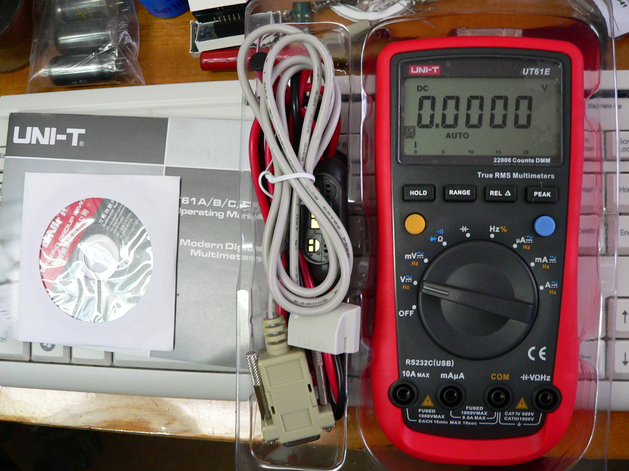

(#) Orbán József hozzászólása Feb 19, 2016 /
Örömmel jelentem, ma befutott a rendelt UT61E típusó mérőkombinát.
Természetesen az, aminek reméltem, 5 digittel megvalósítva a kijelzést. Amin bolti védőfólia.
Hivatalos honi vásárlások között a leggazdaságosabb volt, szállítással bruttó 23ezer pénz.
Van kis CD, mérő kábel (elég jó!) átjátszó RS232C, ha jól számoltam, valamint adapter, kondenzátor, ellenállás, smd félvezetők, kondi-félvezető smd is méregethető vele.
Elégedett vásárló - én.

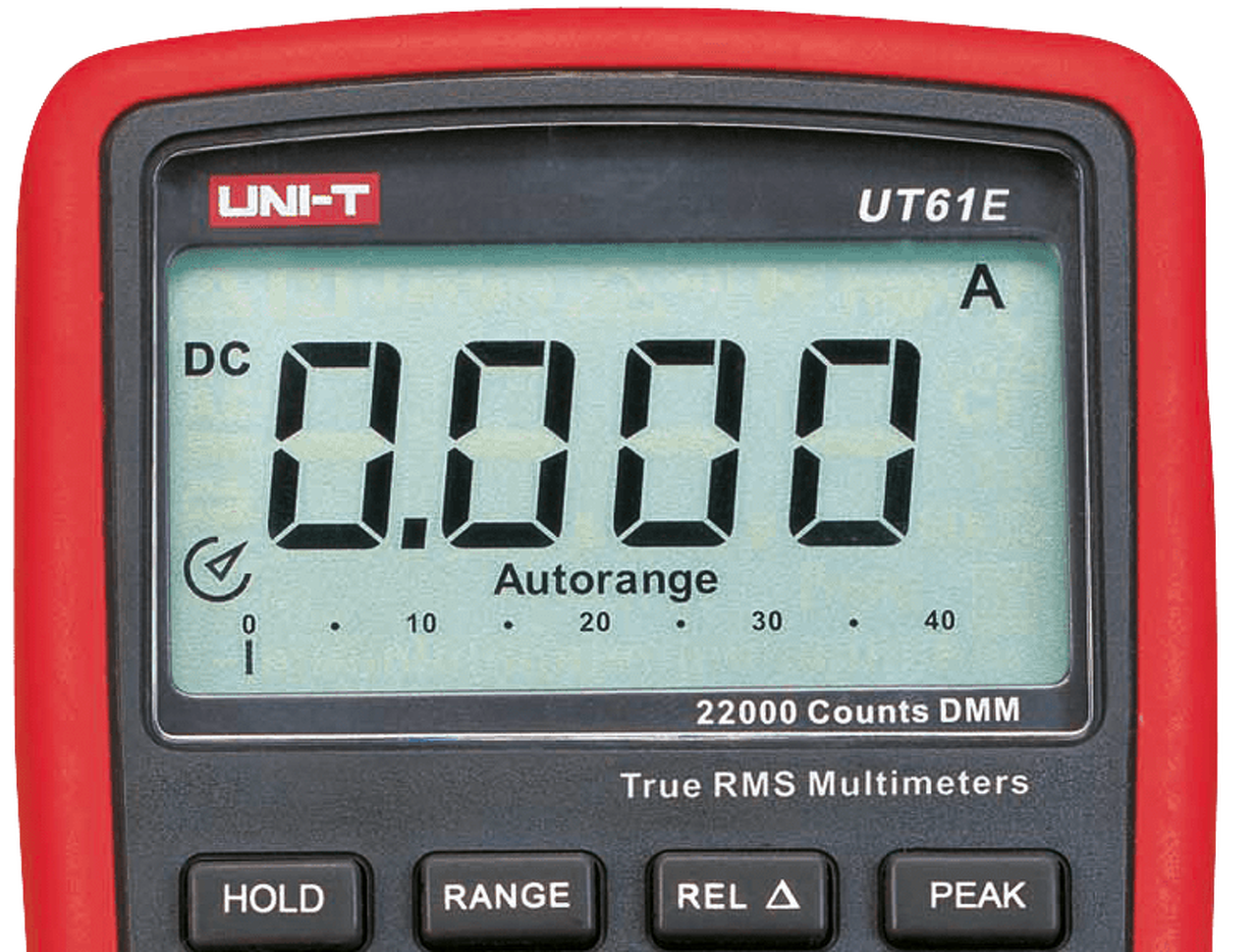

(#) attika válasza Orbán József hozzászólására (») Feb 19, 2016 /
ITT nincs 5 digit, ebből a típus számból is van többfajta?
Régóta szemezek én is egy ilyennel de élőben még sehol nem láttam,de ha csak 4 digit van akkor nem is érdekelne.

(#) Doky586 válasza attika hozzászólására (») Feb 19, 2016 /
Egyértelmű hogy a te általad linkelt műszer kijelzőjén nem fér el 5db 0 (photoshop-al leellenőrizheted) de cserében van háttérvilágítása. furcsa hogy azonos a nevük.

(#) proba válasza Doky586 hozzászólására (») Feb 19, 2016 /
Lehet csak más típust fényképeztek (az pont nem látszik),de a leírás szerint max 22000-ig mér. A kijelzőn a DC jel sem ott van, valamint a bal alsó szimbólum sem stimmel.
(#) attika válasza proba hozzászólására (») Feb 19, 2016 /
Igen 22000-ig mér,de ha lentebb olvasol akkor már csak Kijelző 6000.
Ha itt nézed akkor18490+fa,ha meg itt akkor majdnem a duplája.
Vagy nem 1 műszerről lenne szó?
(#) Orbán József válasza attika hozzászólására (») Feb 20, 2016 /
A magyar leírás pongyola. A gyárilag adott mesekönyvében fel vannak sorolva tulajdonságok és a lap tetején az, hogy melyik típusokra vonatkozik. Ugyanis a kis könyvecske mindhárom típust ismerteti.
A tény az, hogy 5 digites a 61E, nincs háttérvilágítás a kijelzőn.
Valamint az SOS-nél a legolcsóbb, szép dobozban, gondos csomagolásban, jótállással, ahogy kell.
(#) Doky586 válasza Orbán József hozzászólására (») Feb 20, 2016 /
Persze lehet hogy csak az én szemem káprázik, de az is lehet kétfajta LCD-vel árulják..

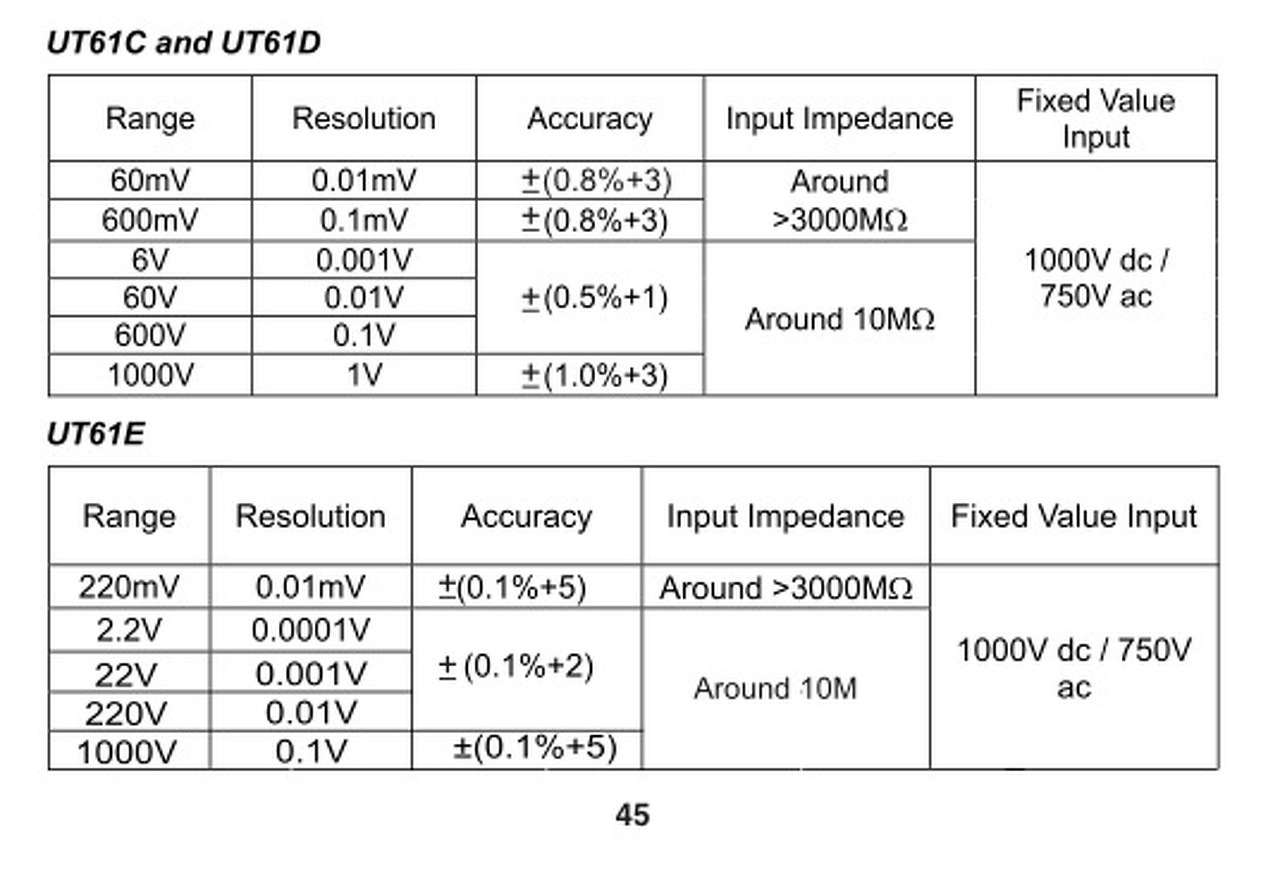

(#) Bakman válasza Doky586 hozzászólására (») Feb 20, 2016 1 /
A bal oldali kép nagy valószínűséggel nem valós. Pl. valakinek kellett egy "termékfotó" és egy másikon átjavította a típusjelzést.
A Google képkeresőben az UT61E-re keresve és csak azokat a képeket megnézve, ahol láthatóan valós képről van szó (használat/összehasonlítás közben), mindegyiken az öt digites változat látható. Az angol nyelvű használati utasításban is látható a különbség.
(#) RoliNyh válasza Doky586 hozzászólására (») Feb 20, 2016 /
Ez amúgy érdekes, ha megnézitek, az analog bar skálázása sem egyezik.
Az egyiken 20 -ig, a másikon 40 -ig van skálázva.
Szerintem küldjétek el ezt a két képet az uni-t hivatalos honlapján valami kapcsolattartó e-mail címre. Ők majd mondanak rá valamit...
