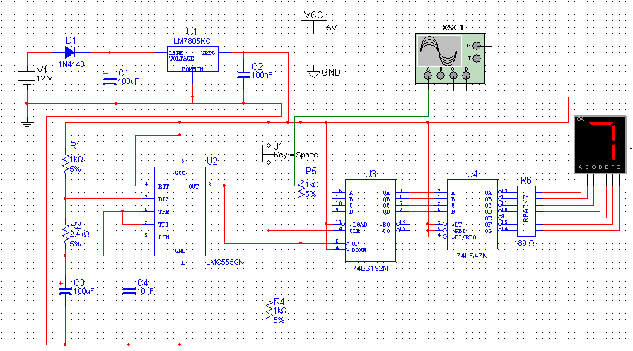

Még csak két hete foglalkozok a multisim9-essel.
Szeretnék egy számlálót készíteni 74Ls192, 74Ls47 segítségével, ami egy 7szegmenses kijelzőt hajtana meg. Az órajeklet egy 555-össel állítom elő.
A neten sok ilyen kapcsolást találtam, de amikor összeállítottam a kijelző nem működik. Az 555-ös 3. lábán még megvan a jel.
És ami furcsa, hogy az IC Vcc, GND lábát nem jelöli.
Valaki tudna mutatni egy olyan kapcsolást amiben működik a 7szegmenses kijelző.
Segítségeteket előre is köszönöm.
(#) lidi válasza Jarjar hozzászólására (») Márc 25, 2009 /
Rakjál le Vcc feszültségforrást, vagy nézd meg hogy az 5V os áramforrásod + fele milyen net számot kapott, és azt állítsd be az ic tulajdonságainál vcc nek. A kijezőnél meg figyelj arra hogy közös anódos, vagy katódos-e. Jah, és ha feldobod a rajzod, amit multisimmel készítettél, akkor rá tudunk nézni....

(#) lidi válasza Jarjar hozzászólására (») Márc 26, 2009 /
Na megnéztem: hiányzott a háló ellenállás a ledkijelzőnél, nem közös anódosat raktál, nem volt gnd és vcc, nem jól volt bekötve a bcd to decimal dekóder, ja meg a számláló sem a sszem. Más baja nem volt.
(#) Jarjar válasza lidi hozzászólására (») Márc 26, 2009 /
Szia Lidi!
Nagyon köszönöm a segítséget.
Ha Miskolc környékén jársz vendégem vagy egy sörre
Magamtól biztos nem jöttem volna rá a hibára.
