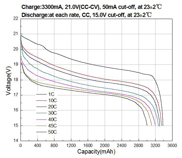

Szeretnék építeni egy lipo akkumulátor belső ellenállás mérő készüléket Arduino-val.
Úgy gondoltam, hogy először beterhelem a cellát kis árammal (100mA-1A között), megvárom, amíg stabilizálódik a feszültség (természetesen korlátozom az időt, hogy pl. 1mp után mindenképpen tovább lépjen), Ezután pihenhet is az akksi, ha akar, ezt még nem döntöttem el. Majd jöhetne a tényleges kisütés a nagy árammal. Állíthatónak kellene lennie, maximálisan 15A-re gondoltam (azt még a multi is tudja mérni talán). Érdemes lenne több lépésben növelni az áramot, és külön-külön számolni belső ellenállást vajon? Azonosat kapnék minden esetben?
Számolgattam disszipációt. 1S-től 4S-ig mérnék, tehát 16.8V a maximális bemenő feszültség. 15A-rel lesz 252W hőm, viszont arra gondoltam, hogy ezt csak nagyon rövid ideig alkalmaznám.
A kérdés, hogy mennyi lehetne ez a rövid idő, az akkumulátornak vajon mennyi lehet a minimális reakció ideje (gondolom a terhelés rákapcsolásnak pillanatában más a kapocsfeszültség, mint 1mp-cel később a kémia miatt), a FET meghajtásának megfelelően gyorsnak kell lennie, nehogy úgy járjak, hogy még nem folyik csak 10A a 15A helyett, de én már kapcsolom is le a mérést... Nem csak sima ON/OFF üzemmód kellene, hanem egy hipergyorsan be- és kikapcsolható nagy áramú áramgenerátor kellene... Mit gondoltok erről? Van értelme pillanatnyilag 250W-ot elfűteni, ebből lehet igazán szépen számolni belső ellenállást, viszont kockáztatom a FET-eket, ha túl sokáig kapcsolom be őket. Vagy megfelelő eredményt kapok akkor is, ha csak 5A-rel merítek egy pakkot? 4S-nél 84W még nagyjából folyamatosan is kezelhető marad, viszont egy 10-20C-s, netalán 60C-s lipo pakknál 5A semmi, mikor mondjuk 120A-rel is terhelhető.

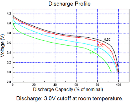

Persze, folyamatosan csökken a feszültség, de gondolom ha 1uS-ig megterhelem 15A-rel, nem fog a cellafeszültség a 4.2V-ról beesni 3.9V-ra (nagy belső ellenállású cellánál), hanem folyamatosan csökken, drasztikusan, majd elérkezik arra a pontra, ahonnan már a kapacitás vesztés miatt csökken a cella feszültség, sokkal lassabban! Nézd meg a csatolmányt. 4.2V-ról indul minden terhelés, de rövid időn belül lecsökken a cellafeszültség. Ez az idő nem 0s!
A grafikonokon szépen látszik, hogy a két különböző áramú merítésből számolható a belső ellenállás minden kapacitás értéknél. Nagyjából párhuzamosak a vonalak.

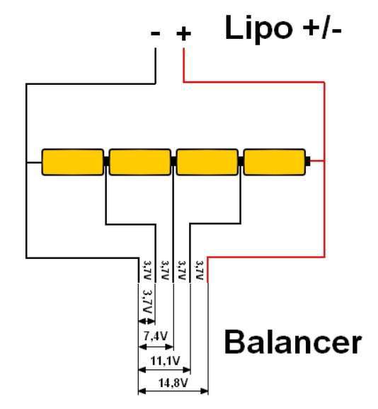

Jó. Akkor elmagyarázom. A balanszer csatlakozó minden egyes cellára csatlakozik, ezeken nem folyik áram. A balanszer csatin pontosan a cellák feszültségét mérheted! A mellékletben láthatod, hogy a terhelő áram a felső két vezetéken folyik, de én feszültséget az alsón mérek. Nem kell négy vezetékes mérés, mert a lipo akksik fel vannak készítve a cellánkénti feszültség mérésre alapból. Egyedül annyit kell tennem, hogy áthelyezem a feszültségeket a uC GND-jéhez képest, így kizárva a negatív kábelen eső feszültséget.

Csak ismételni tudom magam. Nem tudok mindent elmagyarázni! Ha a vékony balanszer vezetékeken nem folyik áram (és márpedig nem folyik), akkor nem esik rajta feszültség sem. U=R*I. Ha I nulla, akkor a vezetéken eső feszültség is nulla. Úgy tűnik, hogy neked a belső ellenállás mérés sem tiszta (nem bántásból), de így sajnos inkább én tudok neked segíteni, nem pedig fordítva. Pedig én szeretnék tovább lépni, beszélgetni a problémáról.
(#) Kovidivi válasza jucsaba hozzászólására (») Ápr 11, 2018 /
Ha minden cella feszültségét tudom, akkor cellánként is tudok belső ellenállást számolni.

Elméletileg valamennyire hasonló értékeket kellene kapni minden esetben. Minél kisebb az áram, annál nagyobb lehet a hiba. Lehet hogy a te készüléked a terhelés nélküli feszültséget használja fel a számoláshoz, én pedig ha 5A mellett mérném a cellafeszt, előtte 100-500mA-rel terhelném a cellát, és ez a két pont adná meg a belső ellenállást. Lehetne ismételni is egymás után, átlagolni, stb. Ahogy én észre vettem, ha egy jó minőségű akksit lemerítesz 3.7V-ra, az terhelés alatt is ennyi lesz, ha pedig megszűnik a terhelés nem emelkedik sehova. Ez lenne az elméleti tökéletes akksi, de az átlag akksi a terhelés megszűnésekor elkezdi a cellafeszültségét szép lassan visszanyerni. Ugyanez van terhelés nélküli állapotban, 4.2V-ot mérsz, de a legcsekélyebb terhelésre 4.15V-ra esik a feszültség. Ha ezzel nincs számolva, akkor hibát visz a mérésbe.
