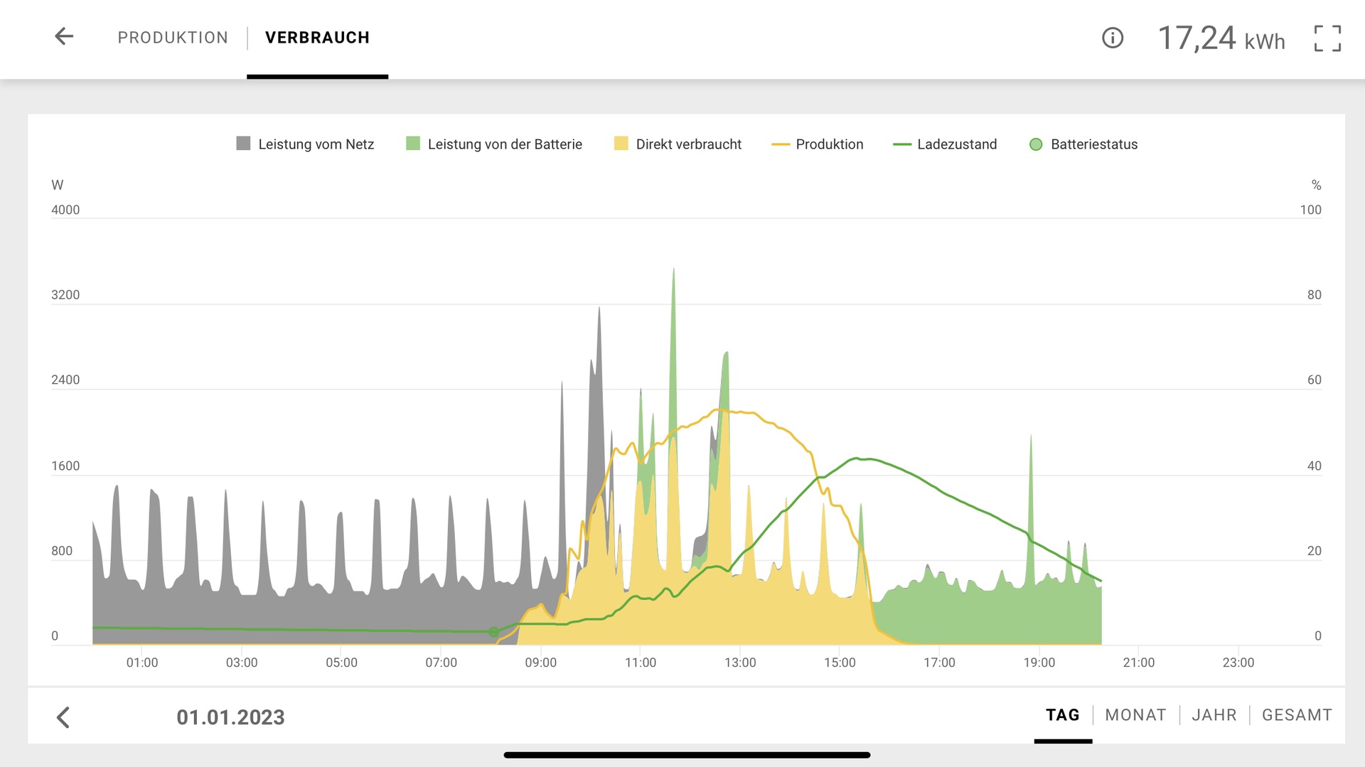

Az akkuval jelenleg csak még jobban csökkentheted a külsö áramigényt. Ahogy már a korábban berakott grafikán láthatod, hogy a rendszerben manapság a következö prioritások vannak.
1. Ha van elég napenergia, akkor leáll (csökken) a külsö áramfelvétel ( azaz sporolsz). 2. Ha marad felesleges napenergia azzal az akkut tölti. 3. Ha fel vannak töltve az akkuk és még mindig van napenergia, akkor azt visszanyomja a külsö hálozatba. ( visszatáplál, de ezt ki lehet iktatni). 4. Ha nincs elegendö napenergia, de van energia az akkukban, akkor azokbol látja el a belsö fogyasztokat ( megint sporolsz) 5. Ha sem a napelemekböl sem az akkukbol nem jön elegendö energia, csak akkor vesz mindent a külsö hálozatbol. Ez sokkal hatásosabb, hatékonyabb, mint ahogy a szünetmentes táp müködik, hiszen itt nem az akkukat töltik arra a ( még ritka) esetre, hogy kiesik a külsö hálozat, hanem a napenergiát igyekeznek a leghatásosabban kihasználni. Ezért nem jó a szünetmentes elmélet, hiszen akkor az akkukat mindig maximális töltésen kellene tartani és várni arra az esetre, ha kintröl nem jön energia. Idézet: „Csak gondold meg, hogyan müködik a napelem. Annak a kimenete rendszerint relé stb nélkül van a hálozathoz kötve, egy másik kemenete meg az akkut tölti. Azaz amennyiben a napelemböl jön elég energia valahogyan hozzáadja a hálozatbol jövöhöz, és csökkenti a hálozatbol vett energiát.” Úgy látszik hiába magyarázom, nem érted, hogyan működik ez a fajta hibrid inverter. A csatolt képen a saját (SPH-3K) inverterem blokkvázlata. Csak a nyilak irányába tud menni energia. Bypass esetén relék kapcsolják a fogyasztókat a hálózatra, ilyenkor az inverter kimenete nem tud a fogyasztókra kapcsolódni, és persze a hálózatra sem. A hibrid inverternek sokkal több üzemmódja van, mint egy szünetmentesnek. Nem alapállapot egyik sem, úgy mint egy szünetmentesnek, hanem bármelyik beállítható. Több prioritást lehet megadni a töltésre és a fogyasztók táplálására is. Van olyan is, hogy elsősorban napelemről mennek a fogyasztók, de ha az kevés, akkor hozzátáplál az akkuból is, amíg annak feszültsége nem csökken egy bizonyos feszültség alá. De ha nagyobb a terhelés, mint amit a napelem meg az akku elbír, akkor vált bypassra. De van olyan üzemmód is, amelyik esetén a hálózatnak van prioritása, és csak akkor kapcsol napelemre és (vagy) akkura, ha nincs hálózat (mint egy pc-s szünetmentes). És még lehetne folytatni, és paraméterezni az akkuk fajtáit, feszültséghatárokat stb.

Nézd meg a mai aránylag napos idöben az eddigi kb 17 kWh orábol a napelemmel meg az akkukal kb. 11kWh orát nyertem, csak a napelemböl alig 8 kWh-r.
A képen a szürke felület a hálozat, sárga a napelemekböl származo energia, a zöld meg az akkukbol nyert energia ( amiket a napelemek a nap folyamán töltöttek, és ezek addig adjág az energiát a házi hálozatba amig a töltés nem csökken 5%ra. Ma visszatáplálás nem volt.

Akkor vess egy pillantást a berakott grafikonra. Az én esetemben meg már déltöl alig jön valami a hálozatbol. Dél körül a napelem meg az akku besegitett az áramellátásba, de kb 13:00 ota már csak a napenergiábol megy a lakás s nem fogyasztunk külsö áramot.
