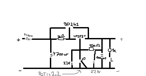

(#) (Felhasználó 51715) válasza (Felhasználó 13571) hozzászólására (») Ápr 24, 2010 /
Köszi! :yes:
MP3 lejátszóról fog muzsikálni, így nem szükséges a külön poti. Ha a TDA2040nek 20V a tápfeszültsége 20W kiadásához, akkor itt 40V tápra van szükség sztereóban?

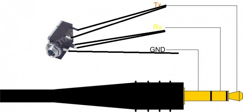

Köszi, azt hiszem van valahol ilyen trafóm.. majd összerakok hozzá egy tápot. Már csak a bemeneti csatlakozó ügyében vagyok bizonytalan, de az sajna még csak megfogalmazni sem tudom.
Ha jól emlékszem egy stereo jack bemenet 5 ponton csatlakozott az áramkörbe, csak ugye melyik melyik...
Találgatok, de így jó a bekötés?

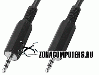

Ez jó, ez tetszik. A csatim ilyen, de most már nem lényeges. Ez egy sztereo jacket oszt el két RCA-vá? Azt hiszem van is ilyen kábelem. Köszi!

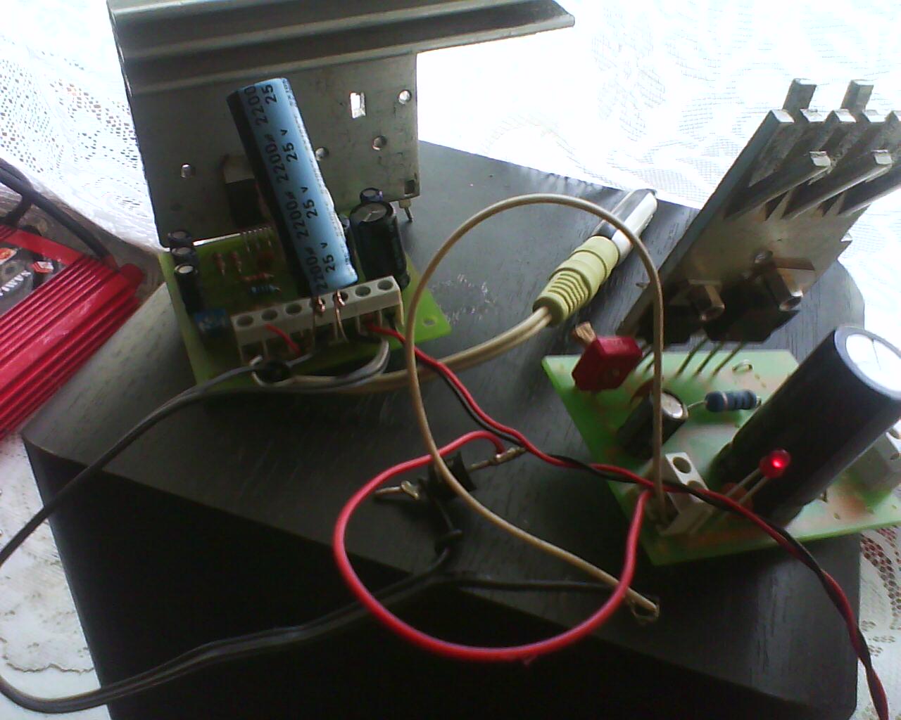

Tessék ez tesztelve ha süt a nap akkor lesz kraft
soros kötéssel a volt, párhuzamos kötéssel az amper nő.

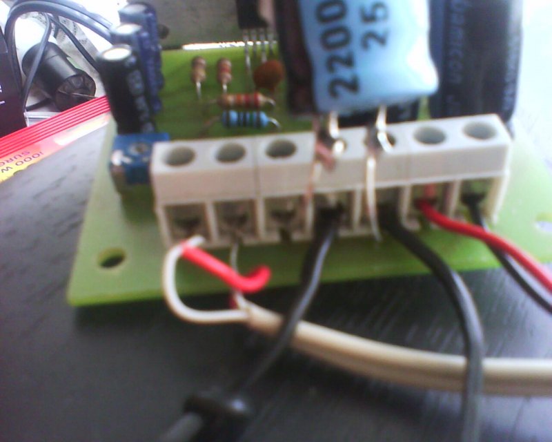

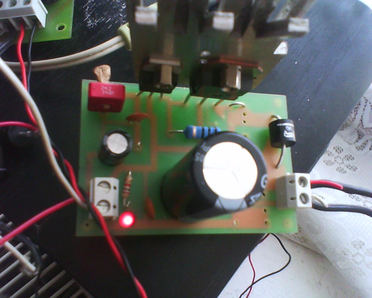

(#) dangermind1 hozzászólása Okt 24, 2010 /
TDA7294 erölködő megy napelemmel. képeket meglehet nézni Jól muzsikál a drága nincs torzítás csak ha elérjük a napelem feszkóját zenei teljesítményben.
Sacra 5 wattlot tud ez épp elég szerintem.
Csatolom a képeket, a kábel amit a kezemben tartok az a telómba van bedugva.
itt a többi.

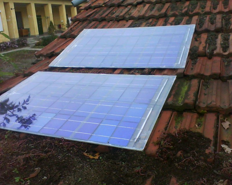

(#) kadarist válasza dangermind1 hozzászólására (») Okt 24, 2010 /
A napelemről is készíts képet! Kíváncsi vagyok a méretére.
(#) dangermind1 válasza kadarist hozzászólására (») Okt 24, 2010 /
Tessék itt vannak a képek fáskamra tetőre raktam ki őket.
2x65 watt
20 volt terhelve 3,3A
párhuzamos kötéssel vannak, tehát 20 volt 6,6A
Köszönöm! Nem vagy kispályás versenyző!
igyekszek Átlagban csak tesztelni szoktam.
Valami jó dobozt kellene még csinálni hogy valahogy kinézzen
Nos a tapasztalatim az erősítővel nagyon jók!!
Nem süt a nap és elég jól meglehet hajtani
Érdemes volt kicsit kinlódni vele
