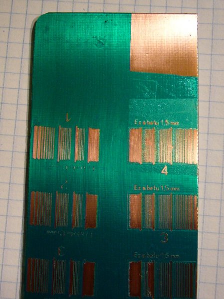

Na volt ma időm egy kicsit fotózgatni.
Kipróbáltam a Hitachi dry fóliát, és az Octamex-es Lötstop-ot is.

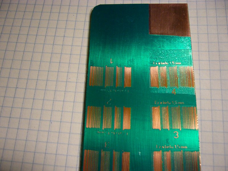

Aztán itt egy pár kép a Lötstopról is.
A Lötstop azt hittem meg viccel, mert nem látszott a levilágítás után semmi rajta, hogy sikerült, vagy nem. Semmi elszíneződés. Előhívtam, és jó volt. Az előhívás ideje is sokkal több mint a DRY fóliáé. Volt vagy 3-4 perc.
Amit viszont el szúrtam, hogy nem lamináltam rá a nyákra. Ezért az egyik képen látszik is, hogy amikor a páka meg támadta, az fájt neki. Utólag meg próbálom laminálni, hátha jó lesz úgy is.
(#) emmzolee válasza emmzolee hozzászólására (») Ápr 18, 2010 /
A 4-es levilágítási tesztnél látszik hogy az 1 perc 30 másodperc kevés volt neki. A következő lépés már a két és fél perces volt, az már tök jó volt, de tökéletes szerintem 3 percnél volt.

(#) emmzolee válasza Norberto hozzászólására (») Ápr 25, 2010 /
Igazából csináltam egy tesztet az elején, azt nem uv-ztam meg miután el készült, és a pákesz tudta bántani. A csavarhúzót már akkor is bírta.
Azután úgy csináltam, hogy miután elő hívom, kiteszem a napra, mert ugye szépen süt. Meleg is, és UV-s is, ahogy pont kell a panelnak. Ezt nem mertem pákával betámadni, mert ez nem csak egy próba, hanem egy éles panel. Csináltam egy másik panelt is nap kúrával. Atz simán be tudtam ültetni sérülések nélkül. Ott se bántottam a védő réteget.
Szerintem ha azt vesszük, hogy gyantás forrasztható lekk, vagy ez, akkor inkább ez, mert többet ér a védelme mint egy lakké. Viszont eddigi kevés tapasztalatommal azt látom, hogy a gyáriak talán erősebbek.
Az elkészítés technológiáját lehet át kéne beszélni, mert szerintem ott nálam nem minden stimmel.
Én módszerem:
-Fölcsiszolom a nyákot fémgyapottal.
-Lemosom palmatex oldó folyadékkal
-megkezdem lehúzni a lötstop fólia matt oldalát
-oda tapasztom a nyák széléhez, és ide-oda mozdulattal folyamatosan haladok a nyákom túlsó vége felé, és közben a másik kezemmel húzom folyamatosan a matt védő fóliát.
Ilyenkor azért elég jól néz ki.
-Aztán hajszárítóval meg melegítem, ésegy puha rongyal simítom. Ettől jól rátapad a felületre, viszont van, hogy a vezetősávok közel vannak egymáshoz, és marad köztük levegő. Az már soha nem jön ki alóla. Az kicsit bénán néz ki.
Gondolkoztam, hogy mi lenne, ha víz alatt tenném rá, de szerintem akkor meg maradna alatta víz az se jobb.
-Következő a levilágítás 3 perc.
-Aztán 15 perc pihenő a sötétben
-A végén mosószódában előhívás
Szárazra törlés, és a legvégén kiteszem a napra.
Jó ez így?
Hogy tudom a légbuborékokat lekerülni? Remélem nem mindenki csak azt mondja, hogy laminálni kell, mert azt el akarom kerülni, ha lehet. Persze ha nincs más megoldás akkor veszek egyet. Nálunk a Tescoban 6500Ft lett a gazdaságos közkedvelt tipus.
Ki hogy szokta? Tegyetek föl légyszi jó képeket is, hogy láthassam, hogy mit sikerült belőle kihozni. Tényleg kíváncsi vagyok.

(#) emmzolee válasza llaci56 hozzászólására (») Ápr 25, 2010 /
Nekem simán ment a 0,1mm vastag vezetősáv, de csak akkor, ha a vezetősávok között legalább 0,3mm hézag van. Ha közelebb mernnek a vezető sávok egymáshoz, akkor össze tudnak érni, és a vezetősáv szélei is csúnyák lesznek. 0.3mm hézaggal minden ok.
