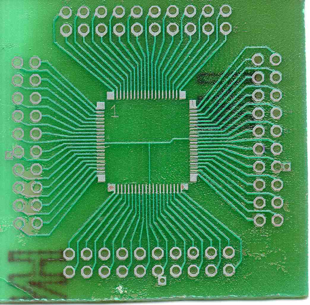

Itt az új nyákom, kb 5cm*5cm-es. Lehet véleményezni.
Ha vállalsz másnak is nyák készítést , én elhajítom a levilágítómat !
Hello
Nem rossz. Milyen az ic lábtávolsága, és a vezetősávok szélessége? A zöld az micsoda? Lötstop szitázva (vagy mi?)? Az eléggé rücsi lett.
Fólia van rajta, csak hideg volt az előhívó, és nem sikerült jól leszedni. Ez a -1 fok nem tesz jót a vegyszereknek Majd csinálok valamikor egy másikat. Az ic amire készült a PIC24FJ128GA008-as. A lábtávolságot most nem tudom 1cm-en belül van 20 láb az 20 lábat és 19 lábközt jelent, azaz kötel 40 részre van osztva az 1 cm, akkor az 0.025cm körül vanegy egy láb és egy egy osztás azaz 0.25mm
Csak nem?! Vettél fóliát a netről az Octamextől?
0,25mm vonal, és hézag? Én is kb. ennyit tudok kihozni a saját fotózási technikámmal. Nálad is látszik, hogy a vonalak szélei nem egyenesek, hanem girbegurbák. A fólia használata hogy ment? Könnyű volt, vagy szívás.
Ó már nagyon régen vettem. 2*10 darab még az egyik zacsit sem használtam el. Szabad szemmel nem ilyen csúnya, azért ez egy elég durva nagyítás, és a scanner lámpájának a működése miatt vet árnyékot némelyik vonal, hiszen azért ez nem kétdimenziós. A fólia használata könnyebb mint a nyákfólia, mert vastagabb sokkal, csak az előhívás volt szívás, mert -1 fok van a sufniban, és kásás lesz az előhívó
Most akarok egy másikat csinálni úgy hogy viszek ki meleg vizet. De az is olyan gyorsan hűl, hogy kétséges sikerül e. Lehet hogy behozom a cuccost.
